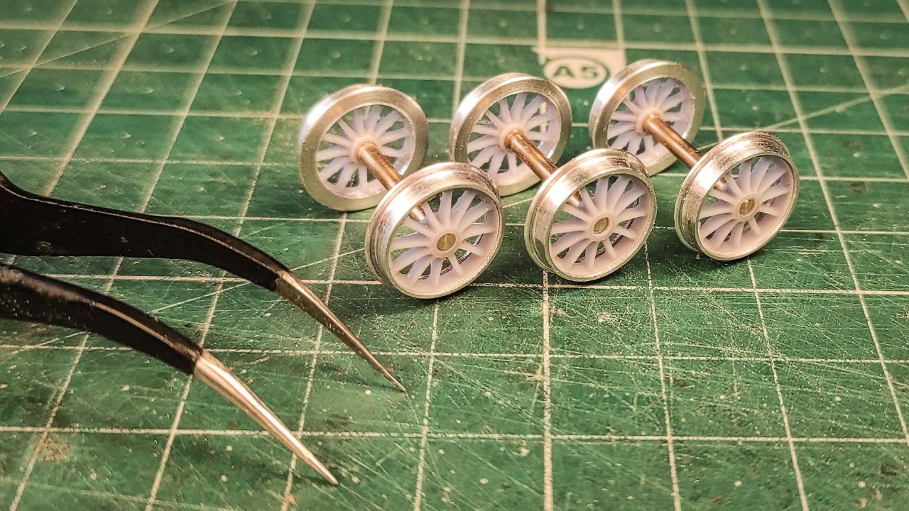

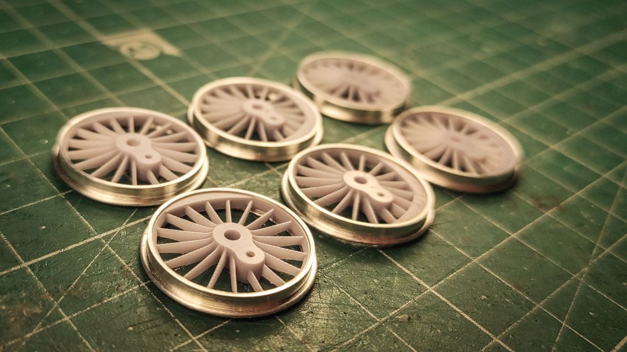

L'interno è stampato in resina, l'esterno è tornito in alluminio. Le tolleranze ottenute consento un incastro quasi a tenuta, ma sono state tutte in collate con cianoacrilica per sicurezza. I cerchioni hanno tutti una battuta interna per registrare la ruota e garantire il corretto posizionamento. Dopo il montaggio dei cerchioni sulle ruote, tutti i fori per gli assali sono stati alesati al tornio per garantire la centratura.

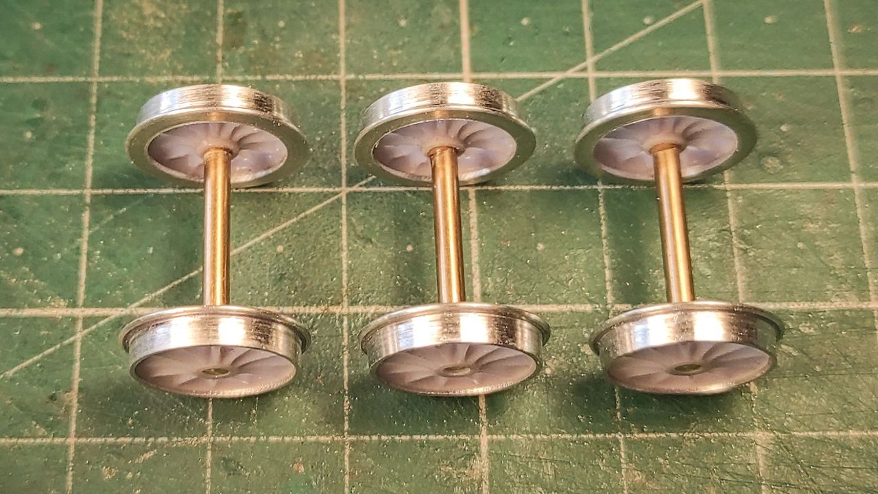

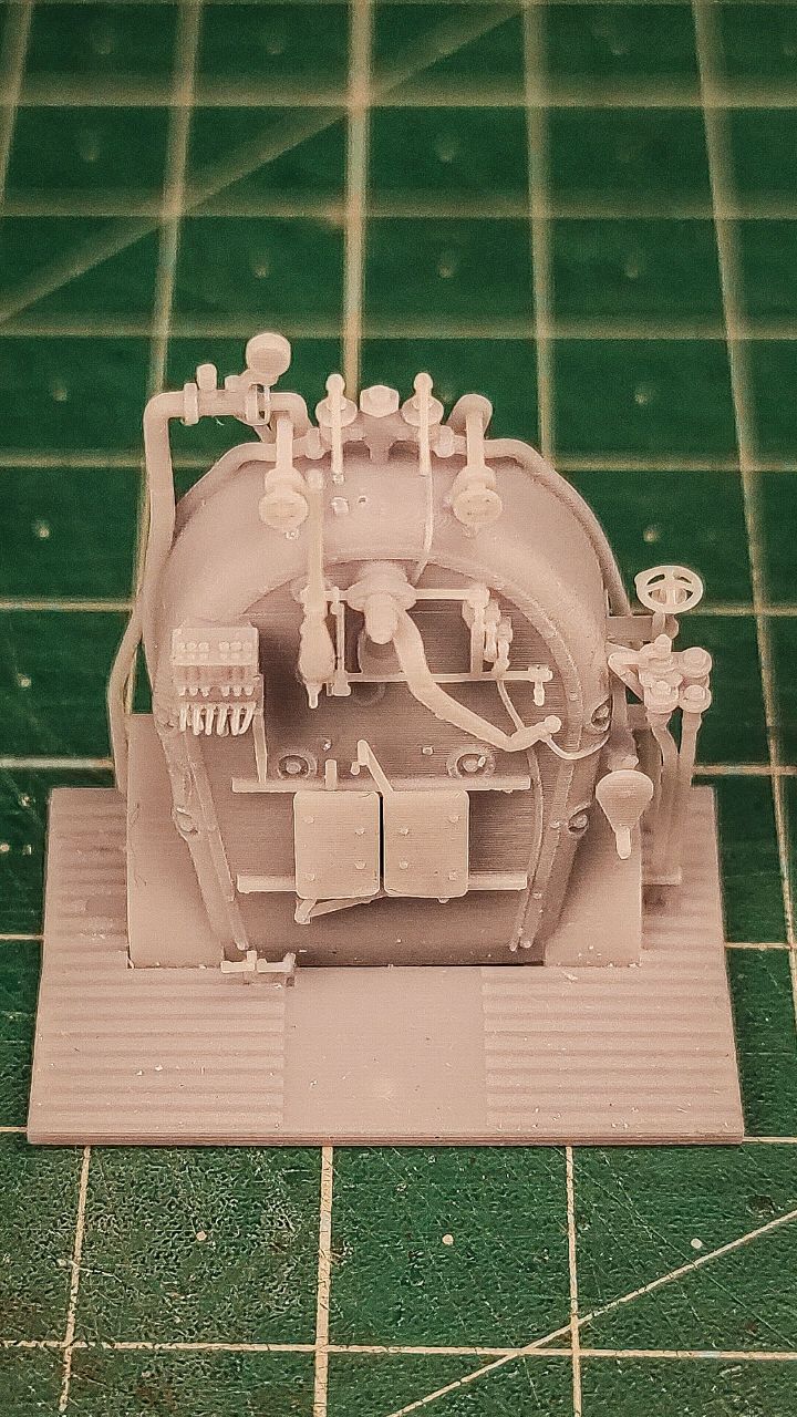

Alcune delle domande vertono sulle ruote, posto allora qualche immagine di questo dettaglio.
Qui le ruote motrici:

mentre qui le ruote del tender:
gr640tenderWheels.jpg [ 216.98 KiB | Osservato 301 volte ]
gr640tenderWheels02.jpg [ 167.88 KiB | Osservato 301 volte ]
Qui invece un dettaglio del forno che non si vede a modello assemblato:
Gr640_fornoSmalljpg.jpg [ 247.99 KiB | Osservato 301 volte ]
