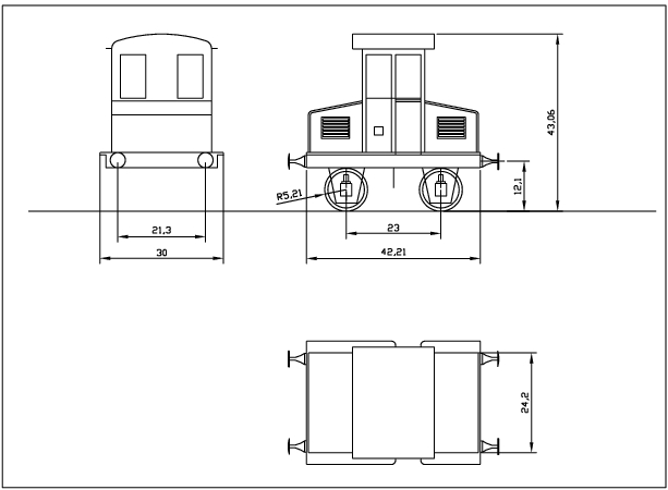

Quando si parte con un qualsiasi progetto la prima fase e' quella di raccogliere quanto piu' materiale iconografico possibile e di buttare giu' un disegno in scala il piu' precisp possibile.
Le foto sull'articolo di Benedetto ci sono e con ottime angolature mentre manca il disegno
della macchina; e' presente pero' il disegno di una macchina analoga che ci ispirera' e ci
fornira' dettagli utili.
In prima battuta ho provveduto a realizzare un disegno ricavato dalle foto e dalla conoscenza
dell'interasse del locomotore : 2000 mm.
Per i metodi usati per ricavare quote dalle foto si puo' aprire una discussione ad hoc.
Potete scaricare il file pdf qui
e il dxf qui
Ora comincia il lavoro a piu' mani.
Vi invito a scaricare il disegno, a confrontarlo con le foto, a criticarlo e ad aiutarmi
a metterlo a punto ( oppure ridisegnatelo se vi risulta piu' semplice )
Vi aspetto per un po' prima di cominciare a tagliare i pezzi.
Antonello

Dimenticavo: scala H0 e dimensioni in mm .

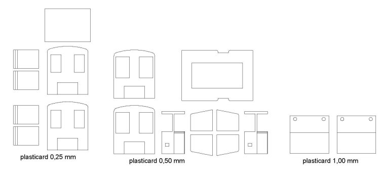

intanto ho pensato a questa ingegnerizzazione per il plasticard....
http://rapidshare.com/files/404019185/PIANI_TIBB.dwg.html
"FILE INSERITO IL 30 giugno 2010, potrebbe essere rimosso dopo qualche tempo"

 Oggetto del messaggio: Re: Autocostruzione a piu' mani - prima realizzazione (speriamo)
MessaggioInviato: mercoledì 30 giugno 2010, 11:18
Iscritto il: venerdì 16 maggio 2008, 17:56
Messaggi: 677
Località: AscoliPiceno
grazie per aver pubblicato il figurino quotato , ora l'ho riportato in scala N .

Se guardi bene il disegno le ruote sono da 10 mm circa di diametro .
Antonello

Per chi non avesse Autocad pubblico qui il lavoro di Massimo2mila2
Potete trovare il pdf qui
e il dxf qui
Antonello
PS comincia il lavoro a piu' mani :D

immagine tratta dal sito www.atc.bo.it
Ecco la versione 0.2
PDF (http://rapidshare.com/files/404047758/PIANI_TIBB.pdf.html)
DXF (http://rapidshare.com/files/404048198/PIANI_TIBB.dxf.html)
dopo che qualcuno avrà realizzato positivamente il modello, sarà rilasciata la versione 1.0!
fatevi sotto.
