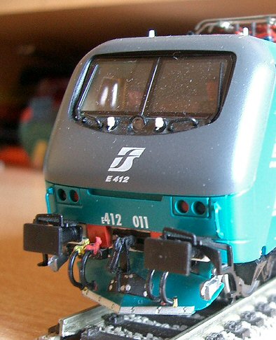

Come da titolo volevo sapere se in commercio c'è qualche kit (tipo quello della E402B di MdF) per la E412 con ad esempio il battigancio sul vomere, e le maniglie piu grandi.
Per la striscia rossa ho risolto con un decal rosso che ci va a pennello ma queste cose sono un po piu' difficili da realizzare! Grazie in anticipo

Non esistono aggiuntivi atti allo scopo...
Per il battigancio io mi sono arrangiato con un pezzetto di lamierino di rame sagomato a dovere, ribattuto da dietro per simulare i bulloni, incollato sul vomere e verniciato...
E412_1.jpg [ 88.14 KiB | Osservato 3051 volte ]
La fascia rossa ti è venuta bene! Però ora sei "obbligato" a modificare anche i corrimani, le scalette sui respingenti e quelle di accesso in cabina, le prese d'aria sull'imperiale e un pò di scritte di servizio....

azz mi sono impelagato per benino insomma....ahahahahah
mmm l'idea del lamierino non è male nn ci avevo pensato,ora cerco di rimediarne uno! Ti è venuto molto bene :wink:
