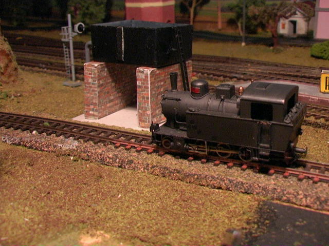

Le loco della mia compagnia di fantasia-FERR.NORD CALABRIA-sono state fatte dal masetro D.Ricci partendo da una loco in scala Hom della Zeuke/Tillig che è stata descritta su TTM n.35 e l'altra da una loco in scala TT della TTBB acquistata su Ebay a 39 euro.Preciso che quella apparsa su TTM è di Diego che l'ha "replicata" per me successivamente di cui ti metto una foto....

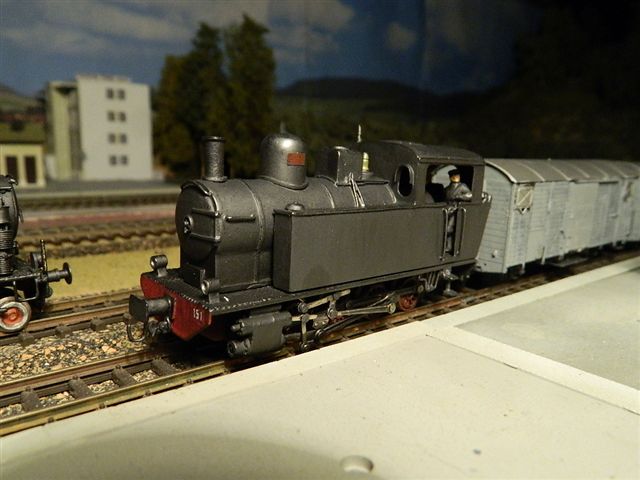

Questa è la FNC 151 ricavata dal modello in scala TT....
Mi corregga se sbaglio allora se prendo una locomotiva in scala TT e con poche modifiche potrei avere una locomotiva in stile italiano? :wink:

Viene un modello da plastico, sicuramente a farselo c'è anche soddisfazione (specie per le proprie tasche! :wink: :mrgreen: ). Poi, essendo la TT più piccola della H0, bielle e simili sono più fini.
L'unico avvertimento è controllare bene il diametro delle ruote: per riprodurre i 950 mm delle ruote motrici della R302 bisogna usare ruote di 10 mm e qualcosa, che corrispondono in TT circa a ruote di 1250 mm al vero. Qualcosa di "giusto" si potrebbe trovare.

La loco che Diego ha fatto per sè e poi anche per me, ha l'architettura italiana,cioè la possiamo paragonare alle Breda delle FMS gr.100 o alle 170-180 delle MCL/FCL,l'altra la 151 essendo una 4 assi l'abbiamo "pensata" simile ad un loco che fu in servizio per poco tempo sulle MCL(linee G.Tauro e dintorni),classificata gr.150 e passò poi alle Ferr.Padane.
