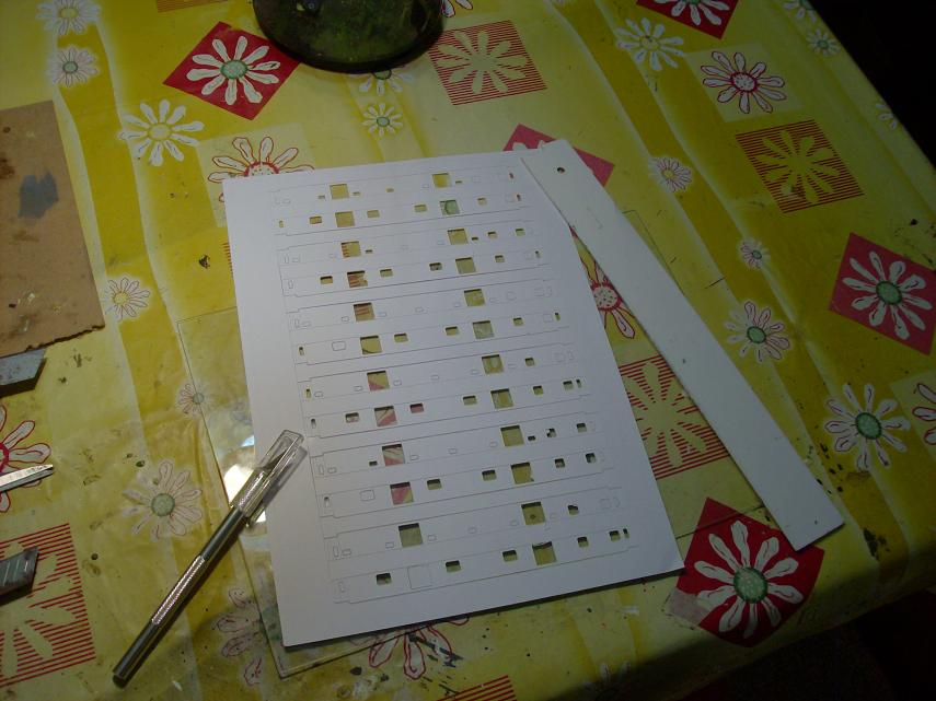

Ecco una prima prova del mio disegno fatta al plotter riportato al CAD dal bravissimo Antonello :wink:

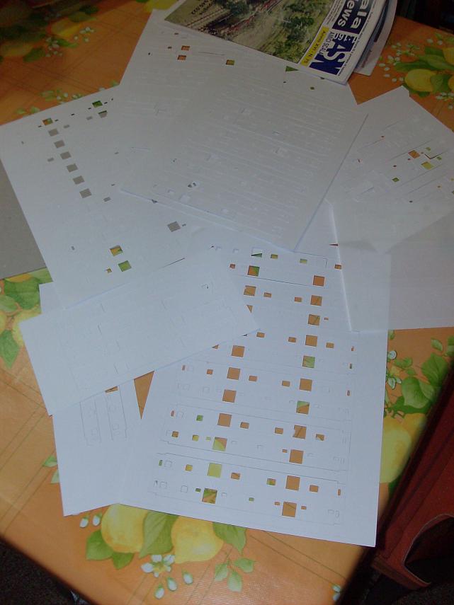

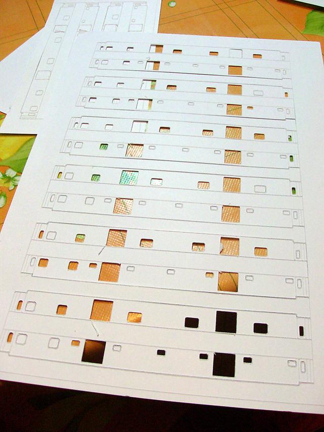

Messaggi: 5941
Ringrazio il mio amico Antonello,per avermi fornito una montagna di fiancate del bagagliaio tipo X :wink:
GRAZIE :)

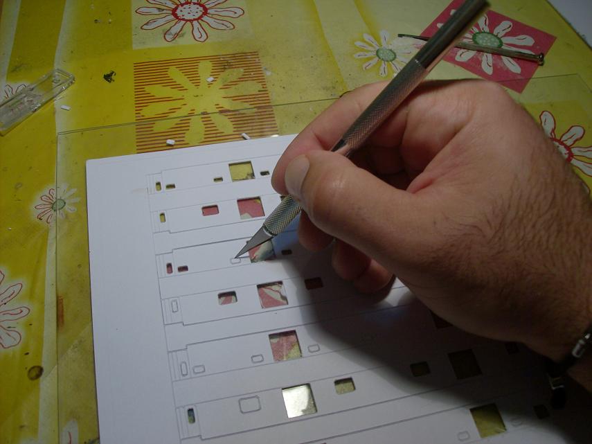

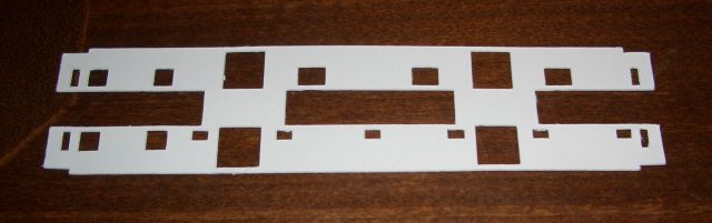

Il lavoro va avanti...
Col bisturi da modellismo ho facilmente e velocemente staccato le incisioni fatte al plotter.Il lavoro risulta pulito e preciso :wink:
