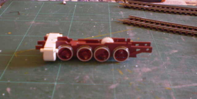

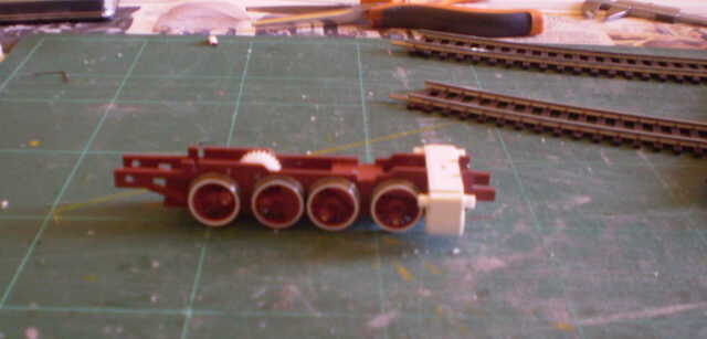

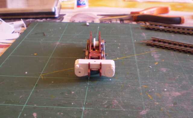

MessaggioInviato: giovedì 8 settembre 2011, 16:37
Nome: Alessio Andreacchio
Messaggi: 1968
Telaio in plasticard da 1 mm; piastrina ferma assi e pareti del forno in plasticard da 0,5 mm; cilindri in plasticard da 1 mm; 0,25 mm; 0,5 mm.
Alex

Alex, mi costringi a rispolverare i mei sogni nel cassetto...
Le ruote della 740 oltre al diametro presentano un'altra differenza: le razze sono15 e non 16.
Quanto alla biella motrice, se ti sei già fatto le bielle d'accoppiamento, non dovresti avere problemi: non dovendo collegare rigidamente una coppia di assi, dovresti poter contare su un minimo di tolleranza in più. Se invece ti riferivi all'insieme della biella + distribuzione... confesso che sono un po' nelle peste!
Ho anch'io un tender di P8 Fleischmann, purtroppo riproduce il ripo da 21 metri cubi, mentre la Lucia ha quello da 16,5. La differenza principale consiste nella larghezza della cassa e nel suo raccordo con la piattaforma della loco e con le fiancate del telaio.
Quanto al telaio della loco, avrei una BR93 Roco (vecchia serie), che tutto sommato.... voi che ne dite?
Saluti taglia-e-cuci,
Andrea Chiapponi

La distribuzione della 422 è la Walschaerts (o Heusinger?) tedesca e l'azionamento del cassetto avviene tramite quella specie di "pinza" a forma di campana posta appunto all'estremità del cassetto... è un particolare che mi "riempie l'occhio" e non riesco a decidermi di farne a meno. Per questo ho cassato la componentistica HRR-740.
Telaio, ruote e biellismo della BR93 Roco mi pare (tenete ben presente che in fondo sono pur sempre miope ed astigmatico - ho detto che A ME pare...) siano accettabili, solo che il meccanismo del glifo e relativo sostegno sono veramente troppo differenti.
Ora avviene che da uno scatolino mi siano riemerse parti di biellismo di una BR58 Roco, glifo e salmerie correlate mi sembrano passabili.... ma non ho ancora trovato il modo di soddisfsre questo "mix appeal". La storica RR forniva i ribattini per le articolazioni dei suoi biellismi (e la relativa pinza!) nel catalogo ricambi, ma non mi risulta nulla di simile per Roco. Help!
Vedo che hai conservato l'azionamento sul terzo asse previsto dall'articolo su iT, certo se andava bene ad un modellista come Schiassi, allora sarà OK; personalmente trovo però che l'ingranaggio di rinvio risulta troppo visibile, per lo meno il mio occhio perverso - sapendo che c'è - finisce col notarlo. Questa considerazione torna a spingermi verso il telaio BR93 (reso folle e privato della cascata di trasmissione), con la loco "spinta" dal tender FL.
Per chi volesse invece mantenere motorizzata la loco, il motore della BR93 vecchia produzione Roco ingrana il secondo asse e la cascata di ruote dentate è racchiusa in un carterino verticale: nella 422 "lì" non c'è niente, ma almeno l'ambaradam risulterebbe meglio mimetizzato.
Ristrutturanti saluti,
Andrea Chiapponi

La mia idea (un po' da masochista devo ammettere) è far sì che l'asse motore reale e quello del modello corrispondano. Il motore lo metterò in caldaia, sezionando un tubo di plastica del diametro il più possibile vicino alla scala esatta. Inizialmente avevo provato la soluzione presente su IT, ma non riuscivo a trovare un sistema affidabile per fare lo snodo.
Schiassi aveva usato materiale Tanzmodel e avanzi della 473 Roco (i cilindri) per completare il rodiggio. Io i cilindri gli ho costruiti da zero e le bielle le farò in un pezzo unico per maggior robustezza...
L'ingranaggio che vedi sarà sormontato dalla vite senza fine e sotto dall'asse motore; su IT tutta la trasmissione era sul primo asse e gli altri ingranaggi facevano da moltiplica (almeno così ho pensato).
Forse la tua soluzione, Andrea, è più praticabile...
Alex
