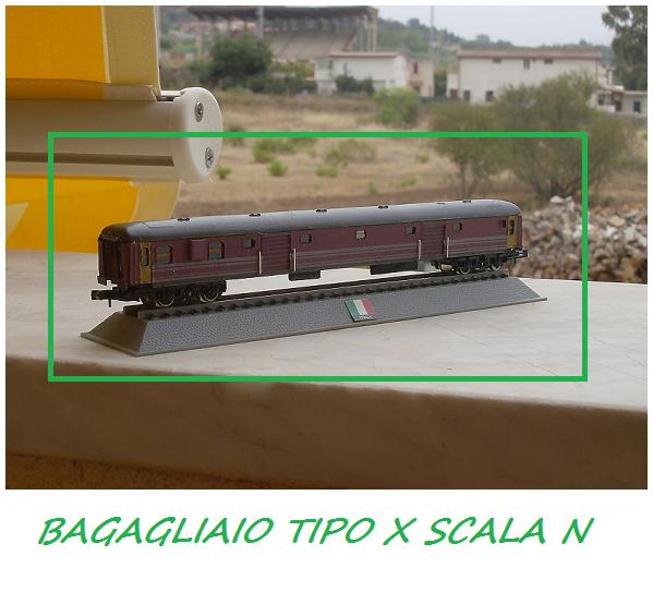

Ecco il bagagliaio terminato.Mancherebbero solo le decals.
Il processo di costruzione è relativamente semplice,occorre però tanta pazienza e ottima vista.
Riepilogo materiali:
1)Resina bi-componente per tetto e vestiboli
2)Cartoncino per le fiancate
3)Cartone rigido o legno per il telaio
4)Vernice nei colori xmpr
5)Nastro di carta per le mascherature.
Procedimento:
1)Aprire tutti i finestrini mediante riga e cutter
2)Creare le mascherature e verniciare tamponando con una spugnetta(non avevo voglia di usare l'aerografo per aree così ristrette,tanto il risultato è ottimo comunque)
3)incollare i 2 vestiboli al tetto.
4)Incollare le 2 fiancate tra tetto e vestiboli
5)Prendere le misure,ricavare il telaio e forare la base per creare il passaggio della vite di fissaggio carrelli.
6)Avvitare i carrelli
7)Posizionare la cassa sopra al telaio creando delle tenute/appoggi sui lati interni delle fiancate.
8 creare piccoli accessori quali respingenti,mancorrenti,vedette ecc...

Aggiungo figurino FS più adattamento scala N :wink:
Adesso insieme a due utenti del forum,sto cercando di trovare un accordo per proporre qualcosa di veramente unico per la scala N.Vi anticipo solo queste parole:PLOTTER DA TAGLIO e DECALS FS ORIGINALI.
Adattamento scala N

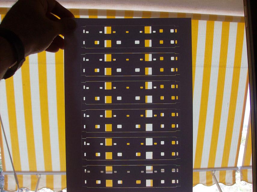

Ecco una prima prova del mio disegno fatta al plotter riportato al CAD dal bravissimo Antonello :wink:

Ringrazio il mio amico Antonello,per avermi fornito una montagna di fiancate del bagagliaio tipo X :wink:
GRAZIE :)

Il lavoro va avanti...
Col bisturi da modellismo ho facilmente e velocemente staccato le incisioni fatte al plotter.Il lavoro risulta pulito e preciso :wink:

Ecco pronto il bagagliaio in livrea rosso fegato/grigio beige :wink:
