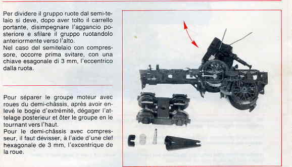

P.S. L'unica cosa che vorrei capire è come smontare il carter dei carrelli per sostituire gli anelli di aderenza, visto che nel terzo millennio la parola "VITI" si è estinta.
Non è cosa semplice, se vuoi smontare i carter devi smontare tutta la macchina, infatti le trasmissioni a cascata di ingranaggi comprendenti le ruote vengono via dall'interno, tenuti insieme al telaio da incastri; se li vuoi smontare ti consiglio di osservare attentamente l'esploso delle istruzioni e di farlo insieme a qualcuno che li ha già smontato.
Ma, per cambiare gli anelli di aderenza non mi sembra che sia assolutamente indispensabile smontare i carter.
Guarda, proprio perchè sei tu, ti allego, se riesci a capirci, le istruzioni per smontare il carrello motore dell'E428 fornite dalla vecchia Rivarossi di Como.
E.428.jpg [ 23.62 KiB | Osservato 7310 volte ]
Si riferiscono alla prima serie, ma, per le altre serie, sono le stesse identiche.
Quella, almeno le istruzioni, le allegava.
