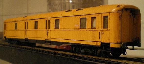

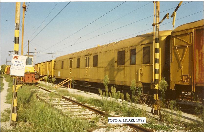

girovagando per la rete FS si potevano, e si possono tuttora, fare degli incontri molto interessanti ! Nel 1992 fotografai in stazione di S. Giorgio di Nogaro un treno cantiere di proprietà dell' impresa F.Ventura che aveva in composizione un veicolo appoggio-magazzino quantomeno singolare: Si trattava infatti di una ex carrozza postale DR datata 1939, in condizioni pressocchè d' origine. Nel modellismo Liliput aveva in catalogo tale carrozza DR come articolo 383803, ed una volta reperita nel mercato dell' usato a poco prezzo ecco scattare il pallino dell' elaborazione ! Non sono un mago degli stucchi e delle vernici, i modelli li preferisco intonsi, per cui non gridate allo scandalo... L' elaborazione di per sè è molto semplice: bisogna eliminare il primo finestrino partendo dalla porta doppia da entrambe i lati, asportare il coprifilo superiore ai finestrini, aggiungere grate di protezione ai vetri ( io non l' ho fatto ) ed ovviamente riverniciare tetto, cassa e filo superiore del telaio in giallo cantiere. Una velatura d' esercizio ( ho usato le terre ossido di differenti gradazioni ) ed ecco, con una foto impietosa, il risultato. Non sarà il massimo ma vi assicuro che in composizione al treno cantiere fa il suo effetto !
Commento file: carro appoggio-magazzino di proprietà dell' impresa F. Ventura ricavato da una carrozza postale ex DR. Non saprei se tale veicolo sia tuttora circolante
scansione0001.jpg [ 97.63 KiB | Osservato 8446 volte ]

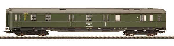

Commento file: Base di partenza : modello Liliput art. 383803, non saprei se ancora oggi in catalogo
postale dr epoca III.jpg [ 15.57 KiB | Osservato 8446 volte ]
Commento file: ecco il risultato del lavoro...
105.JPG [ 37.03 KiB | Osservato 8446 volte ]

Ascolta, la foto sarà pietosa, ma mi sembra che la carrozza sia venuta benissimo!!!
Se non fosse che è poggiata su un binario finto e se la foto fosse stata leggermente più chiara, giurerei che è la stessa della foto grande.

Avevo valutato anch'io tempo fà la possibilità di realizzare questo convoglio, probabilmente è lo stesso che era rimasto in sosta per qualche tempo a Novara Boschetto, qualche anno fà mentre RFI stava realizzando l'interconnessione a Novara della linea AV/AC MI-TO. c'erano anche alcuni carri F, Gbs, e c'era anche un carro ex DB (fax simile serie Hbis ) che Lima realizzava tempo addietro.

se può interessare il treno si trova parcheggiato a milano smistamento vicino al ponte stradale di segrate.

Sei sicuro che fossero proprio rotabili F.Ventura? La ditta non ha mai operato al nord e quei rotabili non li ho mai visti nel parco calabrese. Hai una foto da cui si vede qualche scritta?

Un' osservazione: alla bellissima elaborazione manca il cartello presente al vero sulla fiancata della carrozza.
Penso che si potrebbe fare tranquillamente a computer ed appiccicare con un goccio di colla alle fiancate del modello.
Unico scoglio: reperire una foto dove il cartello sia ben visibile.

@Tobruk e Bigboy60 : In effetti ho dei dubbi che il treno sia di proprietà dell' impresa Ventura, ne avrò conferma o smentita quando riuscirò a trovare la stramaleddettissima foto della tabella bianca di cui ripresi il particolare, su cui erano riportati i dati del veicolo e l'appartenenza; per il momento non so in quale album sia finita, ma salterà fuori prima o poi ! Quando la riavrò fra le mani, scansita, riportata alle giuste dimensioni ed incollata da entrambe i lati nel giusto posto, sarà il giusto completamento del modello !
