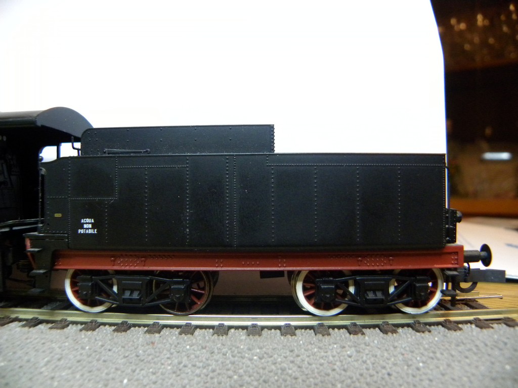

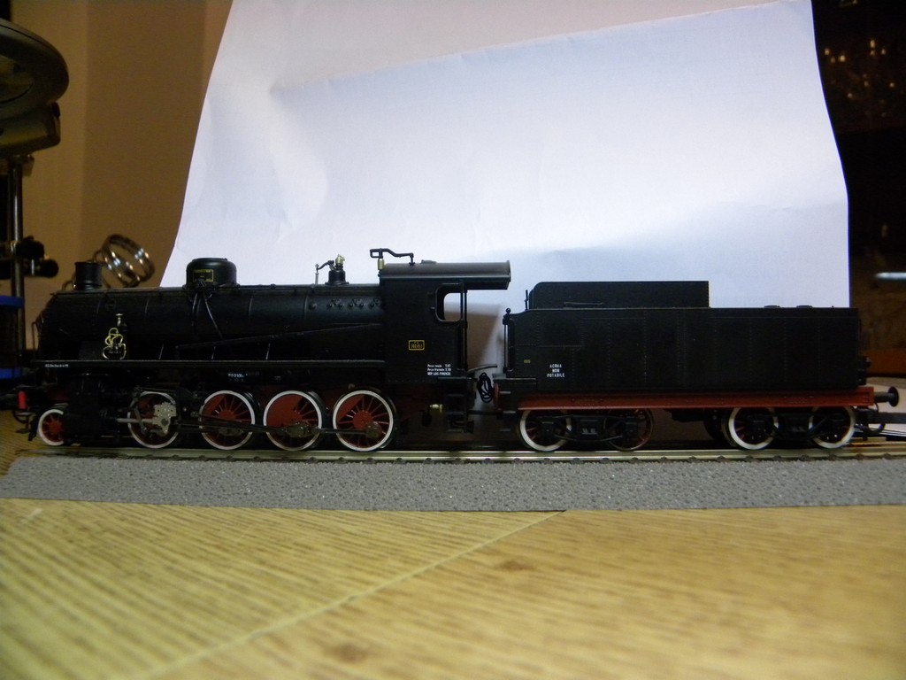

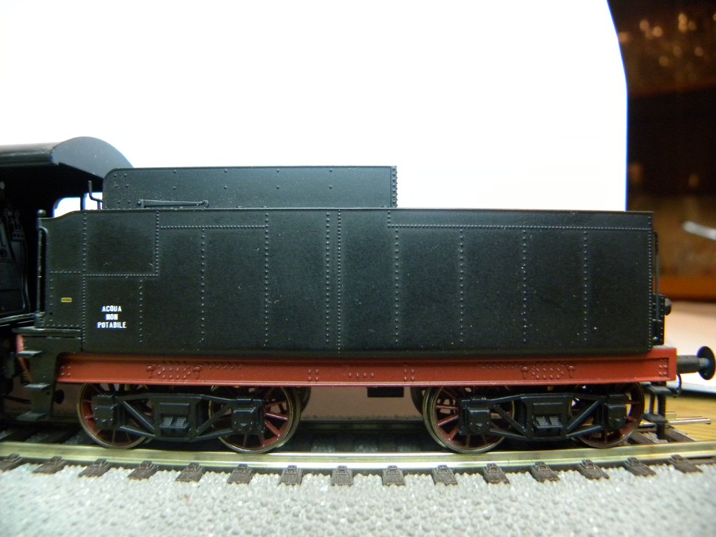

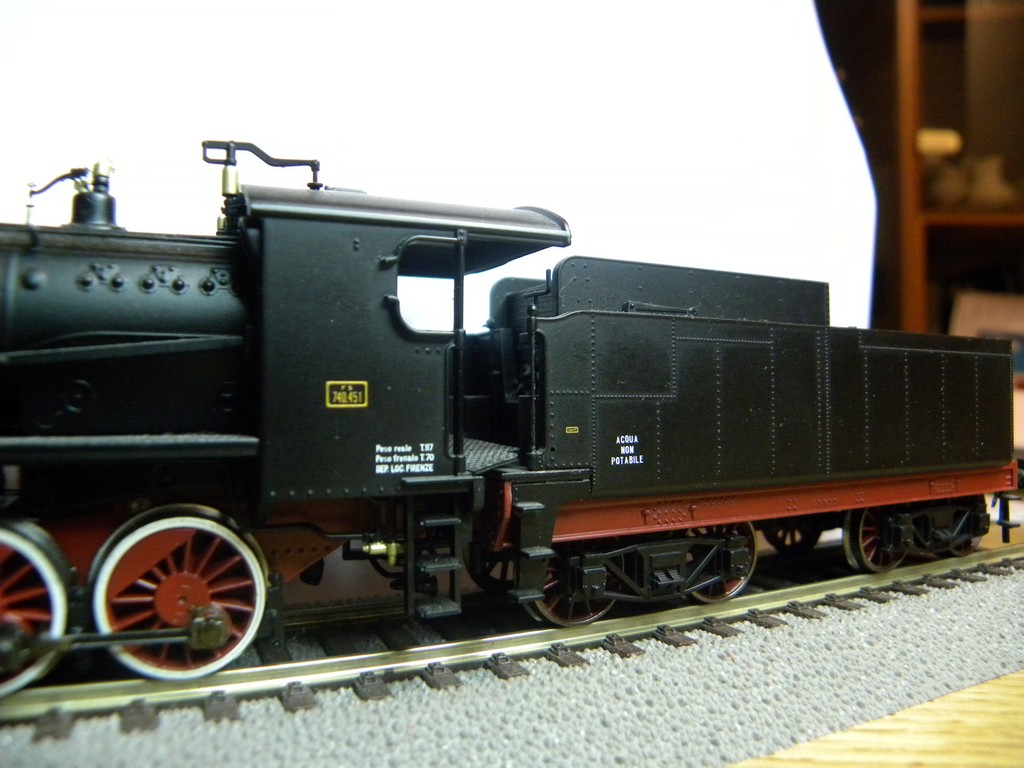

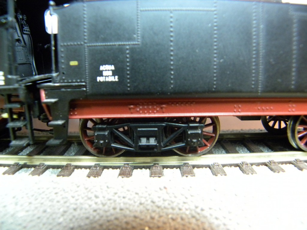

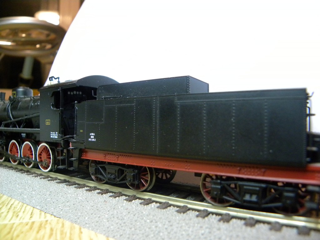

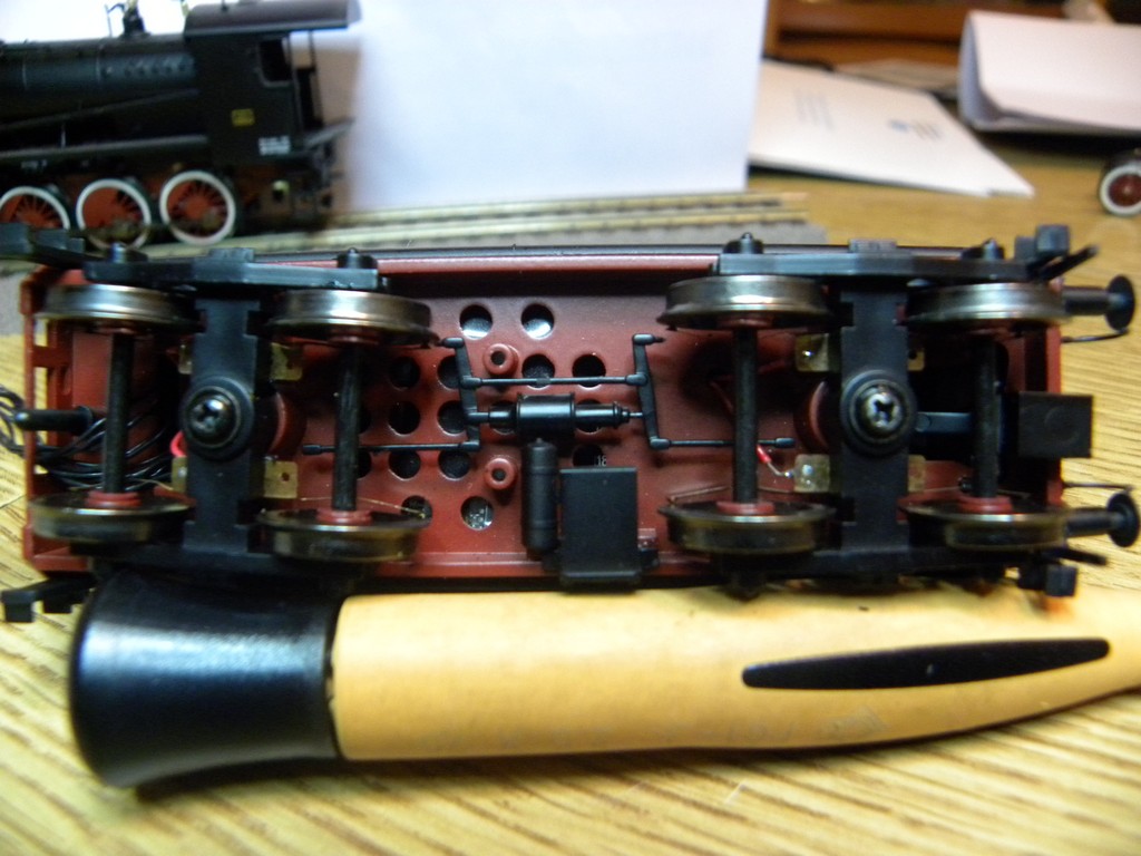

Scherzo ovviamente, però non sopportavo più quei calzini e ruote di plastica!! :x Basta, mi sono deciso e questi sono i risultati sostituendo tutte le ruote della Os.Kar :) Stesso numero di razze (12), come diametro se non ricordo male c'è un millimetro, ma chi se ne frega, manco si nota, con queste ruote cambia tutto l'aspetto del tender che sembra fatta dalla Os.Kar :D
Come potete vedere dalle foto anche le prese di corrente sono tutte ok, ottimo il funzionamento (rotolamento) e poi i bordini....che sublime!! :wink:
Quando ho tempo provo a fare un esperimento con le altre due in avanzo per fare i calzini (perchè nella confezione ce ne sono tre, quindi ne ho dovuto prenderne due per avere quattro assi)
Giudicate Voi dalle foto, che ne dite?

Complimenti, cambia tantissimo. Avevo già eseguito la sostituzione qualche settimana fa anche sulla mia 108.
Eccola con i calzini nuovi.
Ora però devo cambiare le ruote anche alla loco. La mia è della prima sfornata e ha le ruote in plastica.

ci avevo pensato anche io, provando il funzionamento con l'asse senza bordino
fornito nella bustina, er era ok!
ma vendono solo gli assi del tender???
perchè a novegro sentii che gli assi te li vendevano tutti!

Grazie mille a tutti per i complimenti, Vi rispondo subito prima che vado via per le feste, andate su Tecnomodel-treni alla voce HO - Ricambi, toh! ricambi Os.Kar., subito ordinati :D :D
Sono in una bustina da tre assi al costo di 8,00€, codice articolo R640005T
Comunque si possono ordinare direttamente (scrivendo) alla Os.Kar. stessa, io gli ho trovati li in occasione per prendere dell'altro, comunque sono uno spettacolo unico, cambia troppo l'immagine del tenter ed è bellissimo anche senza calzini. Vedendo quello che ha fatto Enzo Carbone è stratosferico!!!! :wink:
Best, vale veramente la spesa, non è eccesiva per quello che ti appaga agli occhi, non ho tempo per un filmato, ma quando la loco cammina lentamente, devi vedere che spettacolo che sono :D
Saluti svuotati magazzino Os.Kar..... :mrgreen:
Auguri a tutti :wink:
Mureddu Giovanni

Si, sono disponibili le ruote in metallo per la 740/743. Ho preso anche la confezione contenente il ruotino anteriore, cosi la sostituzione è completa.
Se solo avessi un tornio abbasserei un pò i bordini. La loco cambierebbe totalmente aspetto.
Ecco foto.
