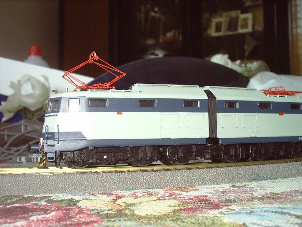

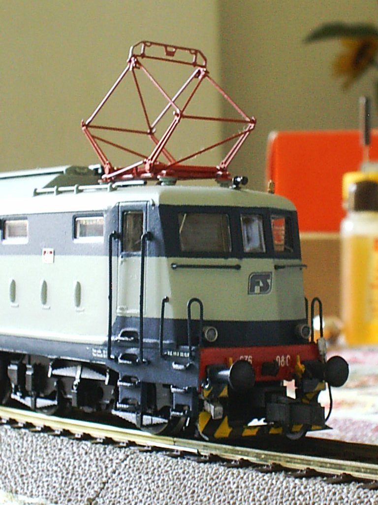

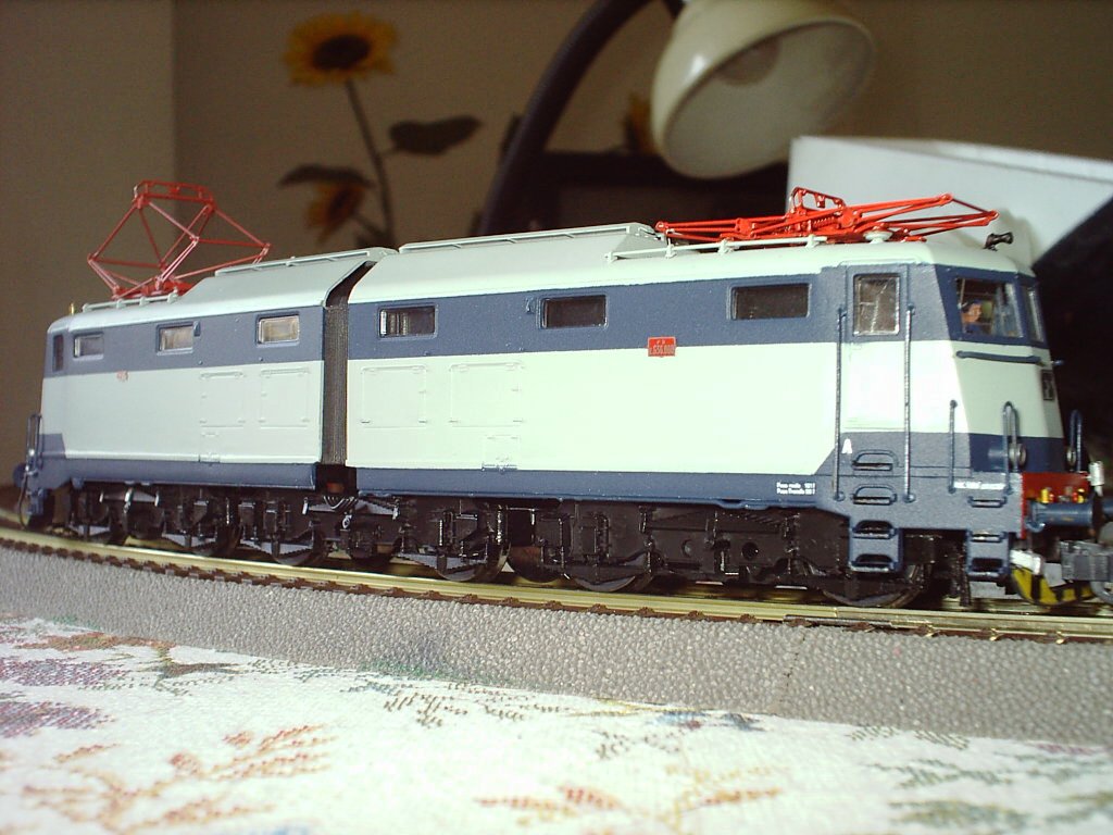

Finalmente dopo una lunga attesa ho ricevuto dal mio amico D'amanzo la mitica E636 080.
Era da tempo che sognavo questa macchina, ma visto che Roco la riproduceva solo con musi sbagliati (per non parlare a che prezzo te la proponevano nei mercatini) decisi di sacrificare una E636 dal mio parco.
La decisione cadde sulla 202, comprata separata dal kit con treno merci, tutta isabella con coprigiunti alti e carrelli con boccole.
Quindi le modifiche hanno riguardato il coprigiunto, la sostituzione dei carrelli scambiati con la 091, aggiunte griglie latelali (MdF) assenti sul modello 202, sostituzione pantografi con 42 MdF........
I corrimani sono originali Roco per mia scelta e i ganci di officina sono sempre Roco ma quelli nuovi molto piu' piccoli e realistici.
Ritoccati i respingenti, le condotte e le trombe.
Modificato il vomere con nicchia per REC femmina.
Colori usati Blu orientale, grigio perla e rosso segnali di Puravest, ganci officina Blu orientale Molak, prese rec Uniposca argento.
Beh penso che sia uscito fuori un buon modello.......il seconda dalle officine D'amanzo......
Ancora grazie France'
Buona visione
Brenner

BRENNERLOK ha scritto:
... sostituzione pantografi con 42 MdF........
Potresti descrivere più dettagliatamente questa operazione?
La distanza dei fori non è diversa?
E l'altezza dei pantografi sull'imperiale?
Non vedo viti si fisssaggio.
 Oggetto del messaggio: Re: Una 080 a musi corretti
MessaggioInviato: venerdì 25 maggio 2012, 15:08
Messaggi: 2859
Si la distanza dei fori è diversa, quindi bisogna stuccarli e rifarli.
La vite c'e' ma i MdF hanno la sede impanata che va verso l'interno della cassa, quindi la vite non sbuca fuori

niko98 ha scritto:
Che capolavoro :shock:
so che mi attirerò le ire di più d'uno, ma capolavoro no, non mi pare.............discreta
io spero la rifaccia la Roco :(
MessaggioInviato: sabato 26 maggio 2012, 21:29
Messaggi: 1517
loco 626 ha scritto:
Forse c'è qualcuno che è piu' capace,oltre la Roco ovviamente, :lol: :lol: :lol: :lol: :lol: :lol: :lol: saluti.
MessaggioInviato: domenica 27 maggio 2012, 0:17
Nome: Salvo Scarcella
Messaggi: 1309
Eh monellaccio! :mrgreen:
Io ho la 117 ma preferisco la 080: il coprigiunto basso della I serie rende la macchina più "dolce", meno cattiva!
Un bel passatempo questa elaborazione, occhio che su di un frontale hai perso un pezzo di "8"! ;)
 Oggetto del messaggio: Re: ELABORAZIONE: Una E 636.080 con i "musi" corretti
MessaggioInviato: domenica 27 maggio 2012, 8:09
Nome: Francesco Saravalle
Messaggi: 595
Località: Amelia (TR)
Infatti, buon passatempo e buon intervento fermodellistico ma sinceramente non vedo tutta questa perfezione.
Che poi si vada cercando la perfezione del "muso" lasciando i panconi così spogli ed incompleti mi fa passare in secondo piano il fatto che la poliedricità sia diversa di qualche quarto di millimetro.
MessaggioInviato: domenica 27 maggio 2012, 10:07
Iscritto il: venerdì 10 luglio 2009, 10:31
Messaggi: 770
Ultima modifica di taurusobb il giovedì 13 marzo 2025, 8:18, modificato 1 volta in totale.
MessaggioInviato: domenica 27 maggio 2012, 10:58
Messaggi: 851
Bene Brennerlok, vai così che è una meraviglia. La perfezione non è di questo mondo, per cui chi si cimenta a fare qualcosa ha coraggio e le soddisfazioni sono maggiori.
Complimenti!
Saluti circolari.
MessaggioInviato: domenica 27 maggio 2012, 17:45
Messaggi: 2859
Beh i complimenti fateli a Francesco 74....io ho solo modificato il vomere e verniciato le condotte varie.
Comunque le foto ingrandite non danno l'effetto dovuto.
Per rispondere di sopra i panconi sono stati lasciati cosi per scelte...dinamiche come i ganci su entrambe le testate.
No...non è un capolavoro ....quelli stanno al museo...ma rende veramente l'idea della 080 come forse Roco la doveva fare.......un po' di tempo fà.
I perfetti...non sono di questo mondo!!!!!
MessaggioInviato: domenica 27 maggio 2012, 20:07
Messaggi: 2005
@Francesco74: Ottima elaborazione, la macchina rende molto bene e soprattutto il grigio é molto più realistico della E.636.080 di Roco.
Sono molto pignolo e rompicxxxxni mi rendo conto che non é facile, non é molto visibile
ma andrebbe spostato anche il finestrino laterale del macchinista un capellino più avanti, ma come ripeto, tutto passa in secondo piano rispetto all'ottimo colpo d'occhio complessivo della macchina e dei musi corretti che le fanno assumere un aspetto decisamente realistico.
Complimenti a 360°
MessaggioInviato: domenica 27 maggio 2012, 20:36
Messaggi: 798
Bellissima Brennerlok, è veramente fatta bene, complimenti!!!
Tempo fà decisi anche io di trasformare la E636 055 di Roco nella 080, aggiuntivi MdF, e colori Puravest ad aerografo... stò ancora aspettando le targhe laterali da Mario... ma non mi lamento, fa la sua sporca figura.
Alex
