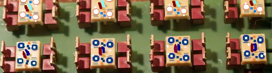

Messaggi: 4791
Buon appetito!
Immagine.JPG [ 43.83 KiB | Osservato 9752 volte ]
