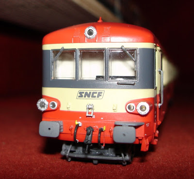

Qualche esempio, come vedi eventuali differenze di tinta sono irrilevanti (almeno ai miei occhi):
la barra verticale rossa tra rubinetto e testa del tubo
...non ridete per la "caratura" del modello (Lima motore G), ma come vedi il rosso e il giallo (rubinetti) corrispondono a pancone e vomere.
Come vedi anch'io sono allo stato "nuovo di fabbrica", per la sporcatura attendo di avere un aerografo, mi sembra l'unica tecnica convincente.
Buon lavoro.
alpiliguri.

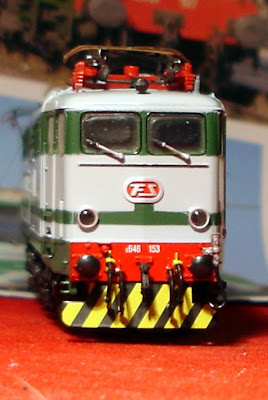

questo è il risultato con il rosso e giallo segnale puravest satinato..
http://i30.tinypic.com/rvk876.jpg
 Oggetto del messaggio: Re: Dipingere aggiuntivi
MessaggioInviato: domenica 27 marzo 2011, 10:06
Messaggi: 8171
anche io uso il rosso segnale ed il giallo satinati della Puravest e mi trovo molto bene.
sarebbe interessante sapere da chi utilizza i pennarelli, di che tipo e di che marca sono.
