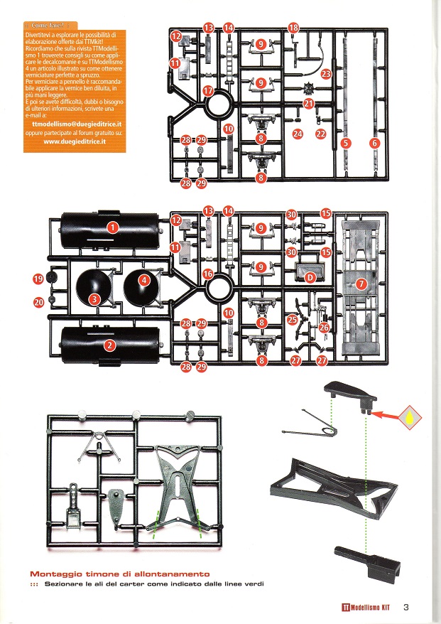

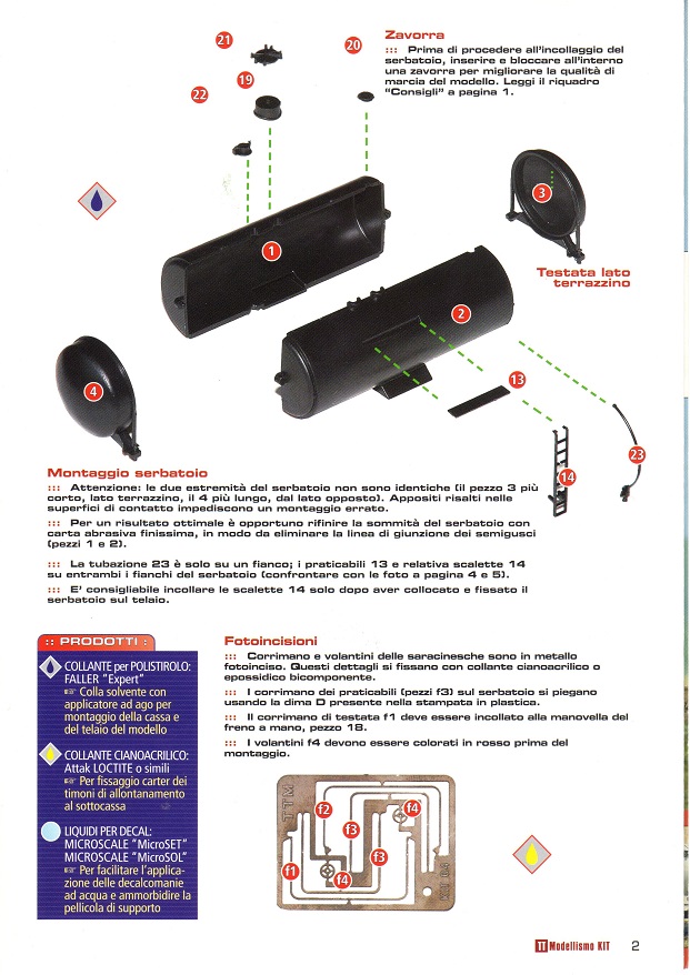

Oggi ad una mostra scambio ho acquistato il TTmkit del carro cisterna tipo M purtroppo sprovvisto delle relative istruzioni di montaggio.
Qualcuno in possesso del kit potrebbe fotografarmele o eventualmente scannerizzarmele?

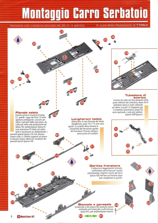

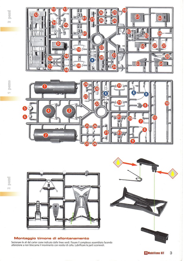

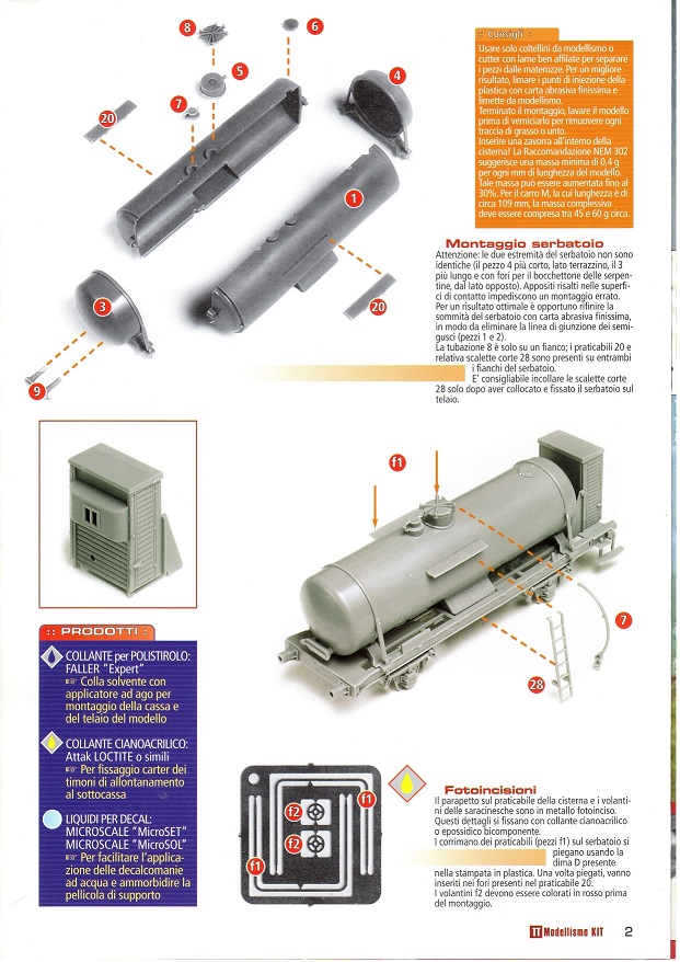

eccole
cisterna M000.jpg [ 281.02 KiB | Osservato 11106 volte ]
cisterna M001.jpg [ 197.22 KiB | Osservato 11106 volte ]
cisterna M002.jpg [ 193.36 KiB | Osservato 11106 volte ]
cisterna M003.jpg [ 204.01 KiB | Osservato 11106 volte ]
cisterna M004.jpg [ 246.09 KiB | Osservato 11106 volte ]
cisterna M005.jpg [ 221.82 KiB | Osservato 11106 volte ]
