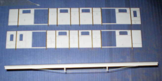

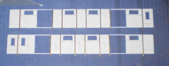

Ecco le foto.
P6240001.jpg [ 12.38 KiB | Osservato 8374 volte ]
P6240004.jpg [ 17.66 KiB | Osservato 8374 volte ]

sta uscendo bene che spessore stai usando ?
 Oggetto del messaggio: Re: Bagagliaio per collettame FDiz Carnera in scala H0
MessaggioInviato: venerdì 1 luglio 2011, 20:18
Nome: Alessio Andreacchio
Messaggi: 1968
Plasticard da 0,5 per la cassa; da 1 per la base del telaio a cui sono incollati 2 profila a H da 3x3. coprigiunti in profilo di ottone a U da 1x1.

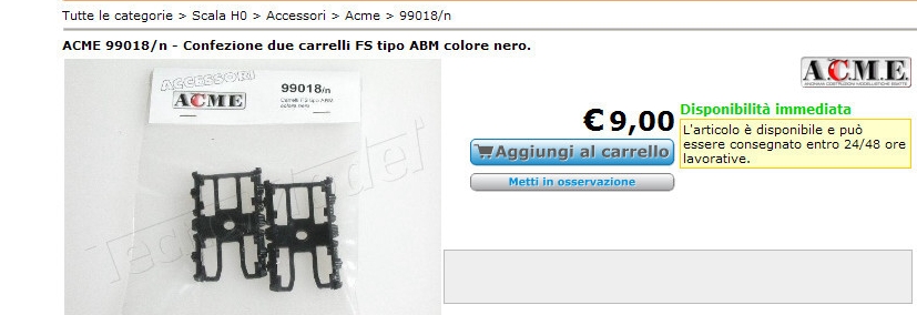

gavino 633 ha scritto:
ai provato da acme ?
Ho trovato questi :shock:
Alex

be si sono gli abm per il carnera

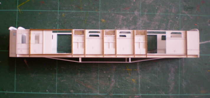

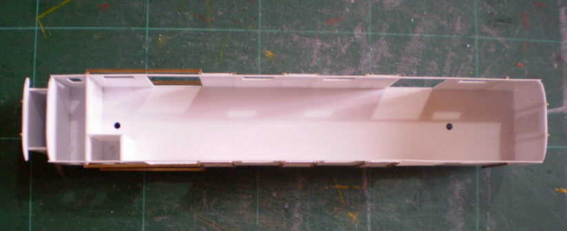

piccolo aggiornamento sui lavori in corso...
FDIZ 1.jpg [ 18.85 KiB | Osservato 8374 volte ]
FDIZ 2.JPG [ 19.36 KiB | Osservato 8374 volte ]

Bel lavoro, finalmente altra gente che muove le manine!
Antonello dove sei? Recluta pure lui nella sezione costruttori.
mandi, max

bell lavoro
