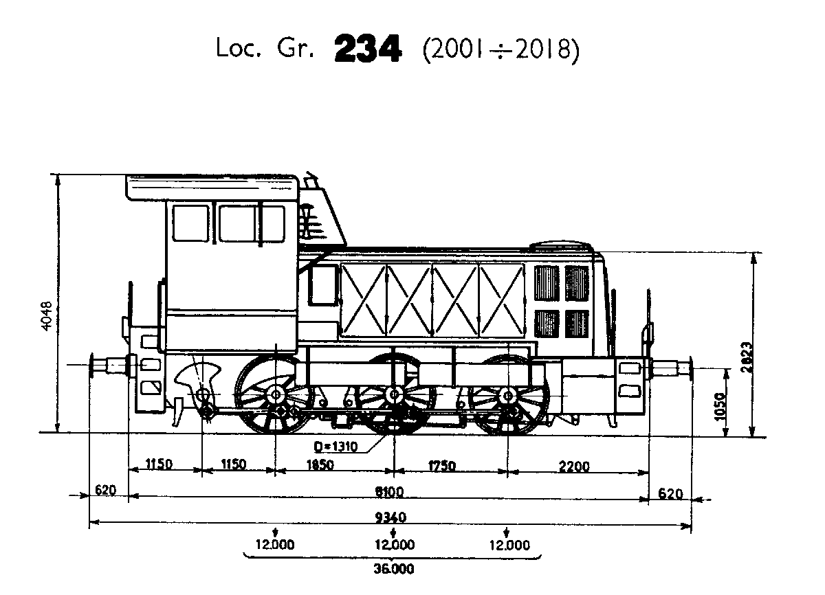

Max, ho trovato un solo disegno - ben noto - del 234 ( lato destro) da album FS (quindi attendibile per i dati tecnici ma poco attendibile per i dettagli dell'aspetto esterno).
Se l'articolo che intendi è quello di Battocchio su iT, manca di un dettaglio di un certo impatto: la parete frontale della cabina (parte vetrata) del modello RR è leggermente inclinata e va resa verticale.
Dalle foto che ho trovato, i due lati del locomotore sono perfettamente simmetrici nei dettagli (cioè identici tra loro in modo speculare).
L'unica variante che avevo individuato (ho ripescato un vecchio appunto...) è tra la serie 2000 e 3000 e riguarda le prese d'aria laterali per il radiatore (sotto la ventola): RR riproduce quelle giuste per la serie 3000, di costruzione OM.

Per la cabina so ben che la RR è inclinata invece di essere verticale (vedi foto sopra).oltre ai 2 cassoni sporgenti per via del motore.
Stesso disegno che ho io......dici che funziona ancora la richiesta dei disegni alle FS di firenze com'è indicato su rotaie.it? Quasi quasi ci faccio un pensiero se non costa un botto.

grazie sia ad Andrea sia a Max per le spiegazioni.
Il disegno di cui parlavate è questo?
Alex

Alex, sì: il disegno è proprio quello.
Le ruote che segnali invece non vanno bene, il diametro è 11.6mm ed hanno 10 razze, mentre dovrebbero essere da 15.1mm e 12 razze... ad occhio, dovrebbero essere ricambi per la V36/D236 (per i puristi, al reale la D c'era...) ex Lima. Comunque, ssendo ruote sciolte, dovresti in seguito procurarti gli assali ed anche una quarta coppia (+ l'asse) per l'asse cieco... inoltre sarebbero poi da montare quartate, perchè complicarsi la vita?

il disegno è proprio quello, purtroppo è solo una vista laterale e pure un po sgranata.
Per le ruote dovresti vedere dei ricambi della 835 RR, ovviamente col problema dei contrappesi che diceva andrea. In alternativa puoi vedere delle romford o altre, ma aumentano non poco i costi!
