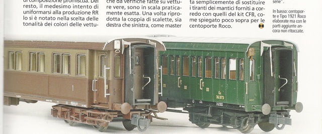

Ho un cospicuo numero di vecchie carrozze ROCO; secondo i parametri odierni, le testate lasciano molto a desiderare:
Uploaded with ImageShack.us
Assodato che in commercio esistono ottimi aggiuntivi, può darsi che non sempre sia agevole procurarseli; oltre a ciò, vi è sempre il piacere di fare da sé.
Per ottenere i corrimani ho usato filo d'ottone di diametro 0,5 mm, sagomato come in figura; le estremità distano 4,8 mm e la lunghezza è 7,8 mm. Considerando che vanno infilati in fori (da fare partendo circa all'altezza della maniglia della porta dell'intercomunicante), una leggera tolleranza non crea problemi.
Per i sostegni dei tiranti, ho ritagliato una striscia di plasticard da 0,25 mm larga 3,3 mm e ne ho ricavato quattro rettangoli, le cui dimensioni sono 3,3 x 6,7 mm. Si fa un foro diam. 0,4 mm a un angolo, in estremità, e poi si sagomano in modo che l'estremità a contatto con l'imperiale misuri 1,5 mm e quella ospitante il foro sia 1 mm. Si cerca di arrotondare i profili per quanto possibile...

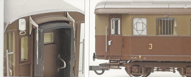

Fare le staffe dei tiranti in plasticard, temo risultino di estrema fragilità, specie se si vogliono usare spessori non eccessivi.......
All'epoca abbiamo scelto la strada della fotoincisione proprio per motivi di fragilità, dopo varie prove con carrozze su cui avevo montato staffe"sperimentali" in plastica, ho deciso per la fotoincisione perché bastava sfiorarle accidentalmente per vedere vanificato il lavoro.....
Aggiungo poi che con i mancorrenti dotati di battuta, basta realizzare una dima per centrare i fori e il lavoro risulta rapido e preciso.

Giusto per mostrarti come era la forma delle staffe dei tiranti.....
Ovviamente la carrozza tipo 1946 non c'entra niente nella discussione, salvo mostrare nell'articolo la forma corretta delle scalette......

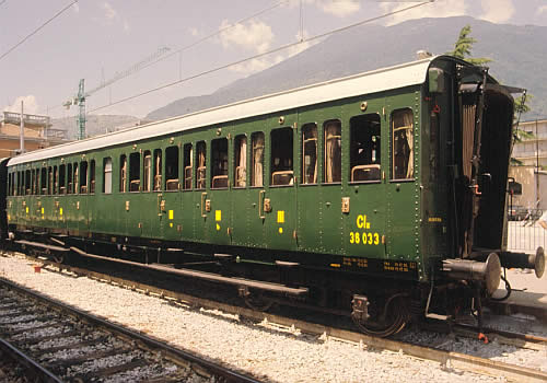

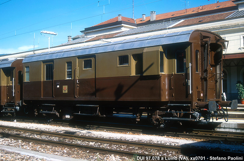

La posizione delle staffe è troppo bassa, te lo conferma anche la differenza di altezza rispetto alle staffe del bagagliaio ACME - che le ha leggermente basse pure questo.
Per questo motivo ti ho scritto che se monti le staffe nella giusta posizione, sono troppo fragili in quanto risultano fissate solo di testa sulla parete frontale.
Come le hai realizzate tu appoggiano sulla tettoia del mantice, ma appunto stanno troppo in basso.

CIz36033.jpg [ 39.57 KiB | Osservato 7762 volte ]
Infatti ...
di9xxxx-xx0701luino.jpg [ 186.3 KiB | Osservato 7759 volte ]
E anche questo ...
