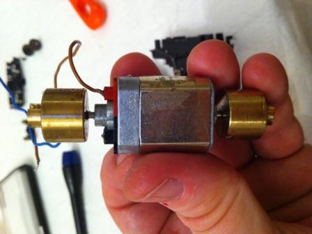

Salve,
ho un bel esemplare di ETR 243 della LIMA Iltalia che da qualche giorno putroppo non gira puo più girare. Dopo svariate verifiche sono arrivato alla conferma che il Motore Buhler (350030300) si é bruciato (e la puzza si sente pure purtroppo). La cosa complicata é che questo motore é difficilissimo da trovare come parte di ricambio. Qualcuno ha una dritta dove posso trovarne uno nuovo o simile? da volano a volano fa circa 74mm. In alegato un paio di foto.
Grazie,
Maurizio
Motore Buhler ETR 243.jpg [ 26.44 KiB | Osservato 7748 volte ]

Vorrei portare altre due precisazioni. La prima é che il modello porta codice 149717L (Lima anni 90'). La seconda é che si tratta in realtà di un ETR 233.

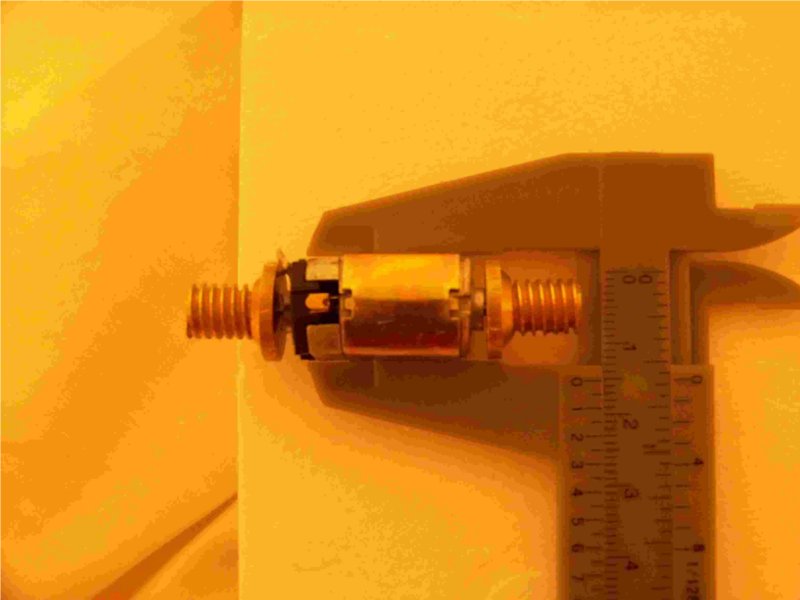

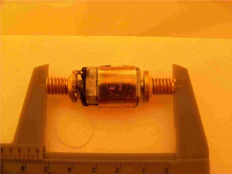

 Oggetto del messaggio: Re: Motore Buhler ETR 243
MessaggioInviato: venerdì 10 febbraio 2012, 18:45
Messaggi: 2205
Località: Agram
se le misure coincidono, il buehler lo trovi nelle V20 e V36 Lima.
logicamente vanno sfilati e sostituiti i volani.
100_2139.JPG [ 43.71 KiB | Osservato 7403 volte ]
100_2136.JPG [ 48 KiB | Osservato 7403 volte ]
