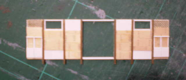

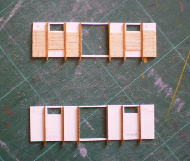

L'autocostruzione presentata qui di seguito, si riferisce al carro appoggio con mantici del MFP, che trasporta le scorte di carbone e di acqua per i viaggi della T3.
Come mia consuetudine ho utilizzato fogli di plasticard e profilati Evergreen per fiancate e telaio, profilati in ottone per i coprigiunti e listelli di legno a completamento delle fiancate.
Alex
Commento file: Le due fiancate: sopra con già i listelli di legno
Foto 006.jpg [ 36.27 KiB | Osservato 7515 volte ]
Commento file: La fiancata finita
P2110006.JPG [ 16.75 KiB | Osservato 7515 volte ]

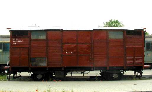

Per precisione ecco il carro vero...
Alex
blocco.jpg [ 15.52 KiB | Osservato 7323 volte ]

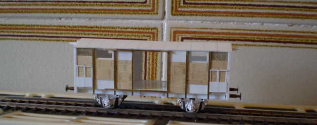

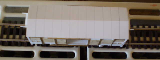

Altro step: il carro assemblato nelle sue parti principali.
Alex
Commento file: Il carro nel suo complesso
foto 013.jpg [ 21.78 KiB | Osservato 7313 volte ]
Commento file: Il tetto: ancora privo delle caratteristiche nervature
foto 014.jpg [ 16.18 KiB | Osservato 7313 volte ]

Per le boccole ho usato quelle in metallo bianco della Co. Ri. di Novara. So che non sono proprio conformi al carro vero che monta quelle a muso di porco, ma meglio che niente.
