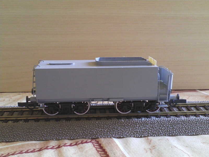

Prima di presentare la costruzione di questo particolare convoglio devo esprimere un sincero ringraziamento agli amici del forum max333 & Andrea Chiapponi: per la documentazione, i consigli, i suggerimenti e le critiche, che mi hanno permesso di migliorare la mia realizzazione.
Il convoglio prende spunto dalla serie di articoli presentati sulla rivista del CLAMFERR di Napoli; rispetto a quanto citato nell'articolo, il convoglio sarà realizzato in perfetta scala H0 e riprodurrà quello in forza al deposito di Milano Smistamento.

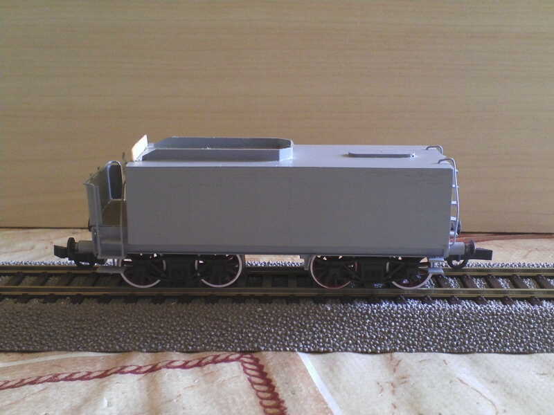

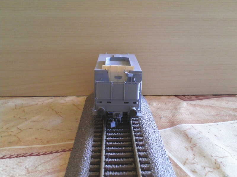

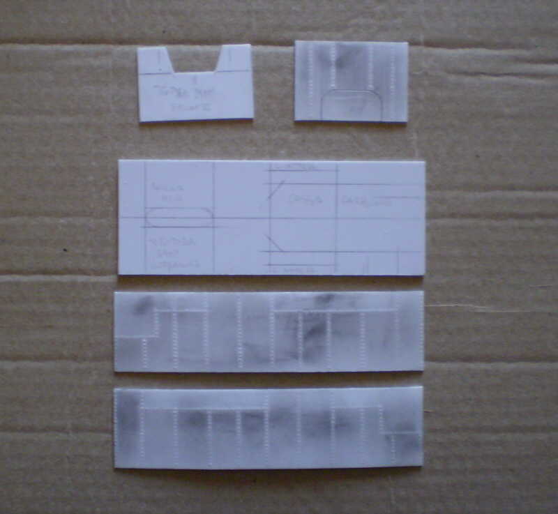

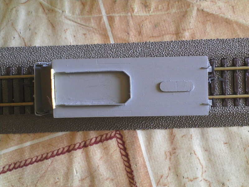

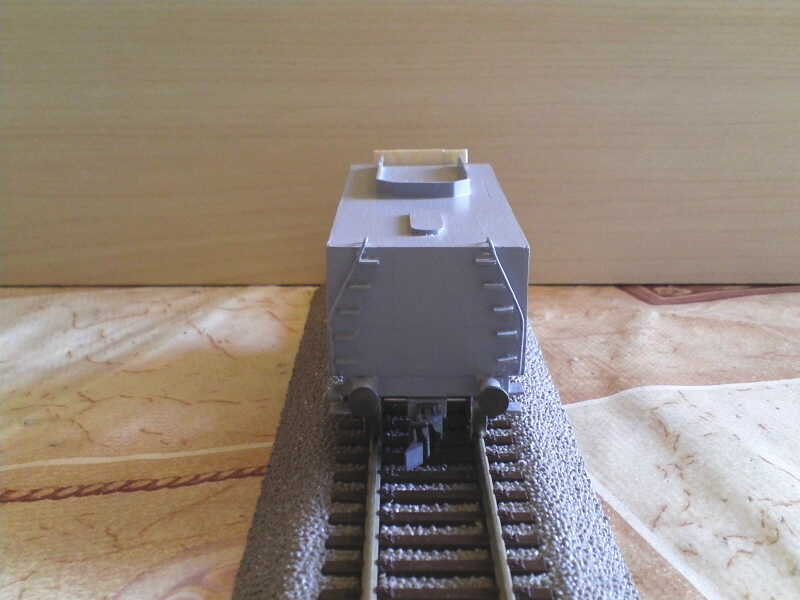

Cominciamo da Tender serbatoio da 29 m3: fiancate in plasticard da 0,5 mm inciso per le chiodature, profilati a C da 3 mm e plasticard da 1 mm per il telaio e la parte superiore, filo d'ottone per i corrimani vari e lamierino d'ottone da 0,3 per completare il terrazzino. Di seguito la serie fotografica.
Attendo il vostro giudizio.

Sembra venire bene.
Sono curioso di vedere come verra' una volta verniciato.
Una domanda: i carrelli sono evidentemente di provenienza commerciale; di quale produttore ?

Ciao Stefano,
Grazie per i complimenti! Il tender è già verniciato con il grigio cenere Puravest dato a pennello; i carrelli e gli assi sono i ricambi della Hornby Rivarossi per la 740.
Alex

Grazie, Alex.
Il caldo mi ottunde il cervello.
E' ovvio che un tender di servizio deve essere di colore grigio...
Mea culpa...
 Oggetto del messaggio: Re: Treno Gru Anni '70
MessaggioInviato: martedì 19 giugno 2012, 16:11
Nome: Alessio Andreacchio
Messaggi: 1968
Non ti preoccupare Stefano! Effettivamente il grigio cenere ha la stessa cromia dei primer ecco perché sembra che non sia verniciato :wink:
Alex
