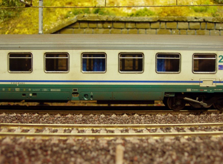

Ciao, io preferisco l'invecchiamento con le polveri. Mentre lo fai se sbagli basata lavare tutto e solitamente ottengo effetti abbastanza realistici. Volendo puoi poi fissare le polveri con trasparente opaco acrilico ad areografo, ma anche se lasci così e non maneggi troppo i vagoni le polveri rimangono sempre sul rotabile. E poi eventualmente basta dare una ripassatina ogni tanto.

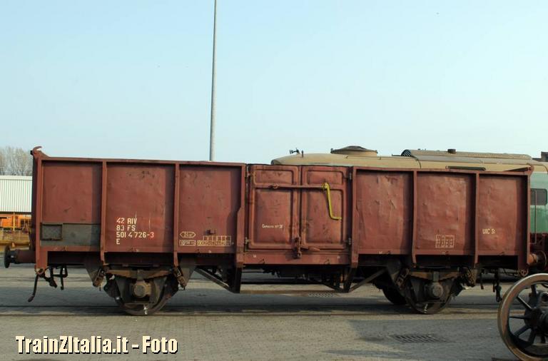

Mi è venuta in mente una domanda da porvi: Se volessi riprodurre le varie picchiettature sulla carrozzeria del carro dovute all'utilizzo nel tempo, che tecnica posso utilizzare? Avevo pensato a delle leggere martellate su un caccivite a stella fine appoggiato all'interno della carrozzeria, ma la plastica mi sembra un pò troppo spessa e non so se riesco ad ottenere l'effetto desiderato. Voi che ne pensate?

Non saprei proprio come poter fare i bolli dal lato interno di cui parli.....
Le bozze si producono con un vecchio saldatore da pochi wat.Pressi dall'interno e fai tutte le picchiettature che vuoi.Prova prima su carri o pezzi di plastica da buttare.Se premi troppo rischi di bucare i carri,ma comunque puoi sempre rattopparli come nella realtà.Per simulare invece corrosioni dovuti alla rugine,usa acqua ragia o acetone o tutto ciò che corrode la plastica.Per fermare il processo di corrosione lava tutto con acqua e sapone.Va bene pure l'alcool,però poi dovrai dare dei ritocchi di colore :wink:
