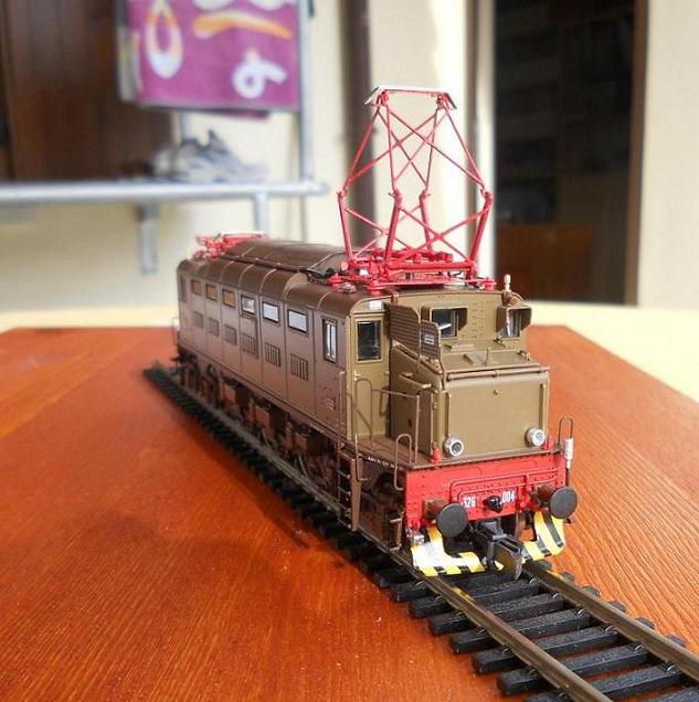

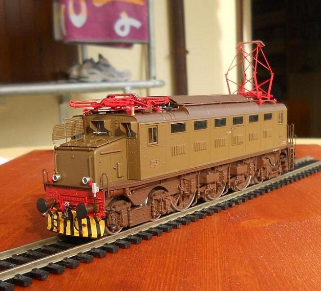

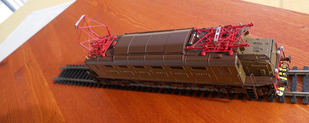

Visto che la E326 riprodotta da Vitrains e la 004 ho cercato di renderla più uguale possibile a quella reale....scusate la qualità delle foto!
Buona Domenica
E 326 004 012.jpg [ 119.17 KiB | Osservato 5224 volte ]
E 326 004 005.jpg [ 114.64 KiB | Osservato 5224 volte ]
E 326 004 014.jpg [ 123.09 KiB | Osservato 5224 volte ]
E 326 004 011.jpg [ 122.51 KiB | Osservato 5224 volte ]

Ci descrivi i lavori eseguiti?
 Oggetto del messaggio: Re: ELABORAZIONE: E 326 Vitrains
MessaggioInviato: giovedì 28 giugno 2012, 14:02
Messaggi: 1185
Ho fatto solo delle piccole cose, ma che a mio avviso danno un tocco di realismo maggiore.
Ho ritoccato in rosso bianco e nero i particolari del tetto, separatore, valvole e cavi vari....copiando i ritocchi di quella vera;
ho zebrato in diagonale in giallo e nero i vomeri con direzione contraria alla norma (verso sinistra in luogo che verso destra) ed ho praticato l'apertura sul vomere chiuso per poter installarlo anche in presenza del gancio modellistico;
ho montato le targhe fotoincise (MdF);
ho verniciato i vetri laterali dall'interno;
ho eliminato il bordino interno anteriore delle ghiere dei fanali;
ritocchi di colore alle condotte pneumatiche, rec, ecc... e basta.
....forse mi attirerò le "ire" di qualcuno, ma quant'è bello aggiuntivarsi un rotabile secondo i gusti personali!!!!!! :D :D :D
MessaggioInviato: venerdì 29 giugno 2012, 10:56
Messaggi: 961
Hai fatto un buon lavoro, anche se a Pietrarsa ha i vomeri zebrati, io preferisco i vomeri castano.
Credo che le E.326 non abbiano mai viaggiato in servizio regolare coi vomeri zebrati.

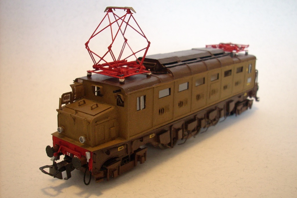

Ciao, mi sembra un ottimo lavoro :D . Anche io ho cercato di renderla realistica.....autocostruendola:
Foto 3.JPG [ 197 KiB | Osservato 4161 volte ]
DSCN0425.JPG [ 249.8 KiB | Osservato 4161 volte ]
(i carrelli non sono definitivi)

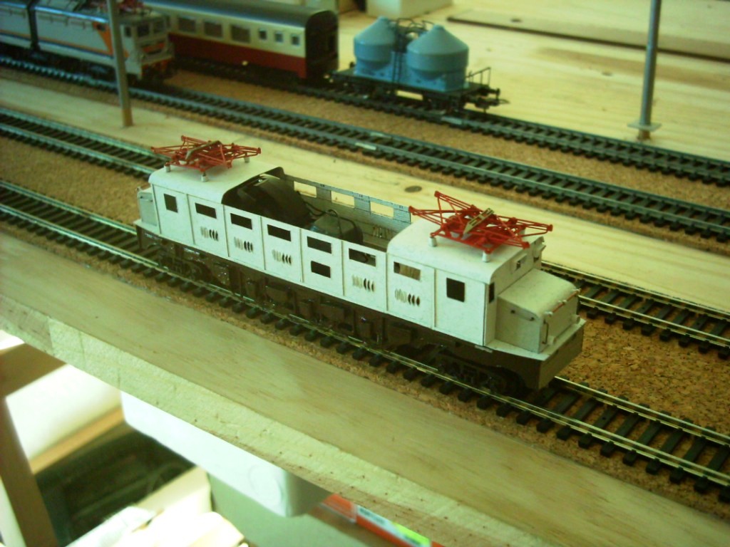

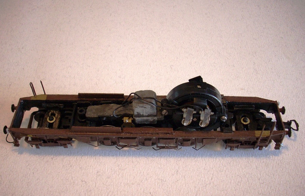

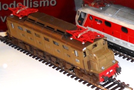

Grazie per l'apprezzamento: posto ancora un paio di foto, una si riferisce ad una fase intermedia di costruzione, per provare gli ingombri: si vede bene la cassa di cartoncino non ancora terminata; l'altra è lo stato definitivo, con i carrelli recuperati da un'E428 RR (tra l'altro funziona anche abbastanza bene senza sviare sugli scambi!)
