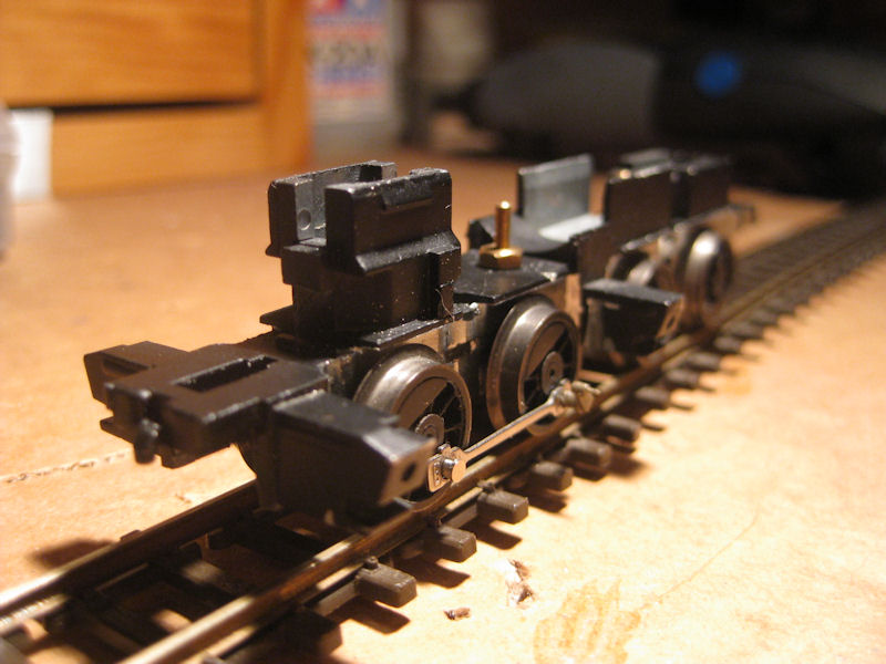

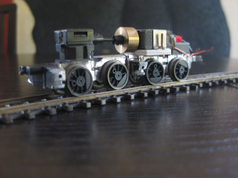

Non integralmente... il carro è derivato dalla BBII della Roco (la Mallet Bavarese), ridotto nello scartamento :roll: e reso articolato perchè a me la Mallet col carro rigido non andava giù! Quindi anche tutto il gruppo ruote e biellismo è ripreso pari pari dalla locomotiva Roco, con gli opportuni adattamenti al 12 mm di scartamento; peraltro l'approssimazione è minima, in quanto le ruote sono di diametro quasi esatto, numero di raggi esatto, solo il perno di manovella è posto tra un raggio e l'altro mentre mi sembra che sulla SFD era sul raggio, però ho ritenuto questa approssimazione trascurabile; il passo del singolo "carrello" è di quasi 1 mm più lungo del dovuto e ho accettato questa approssimazione; il passo tra il 2° e 3° asse è esatto.
Al momento ho sistemato telaio, motorizzazione, assi e gruppo cilindri, devo sistemare il supporto del biellismo poi partire con le sovrastrutture, quelle sì autocostruite in plastica.

 Oggetto del messaggio: Re: Carrozzette 2 assi austriache della ex ferrovia SFD
MessaggioInviato: giovedì 28 giugno 2012, 13:01
Nome: Alessandro Rizzello
Messaggi: 1569
Due foto per vedere lo stato di avanzamento lavori.....
foto2.jpg [ 76.74 KiB | Osservato 7013 volte ]
foto1.jpg [ 95.39 KiB | Osservato 7013 volte ]
