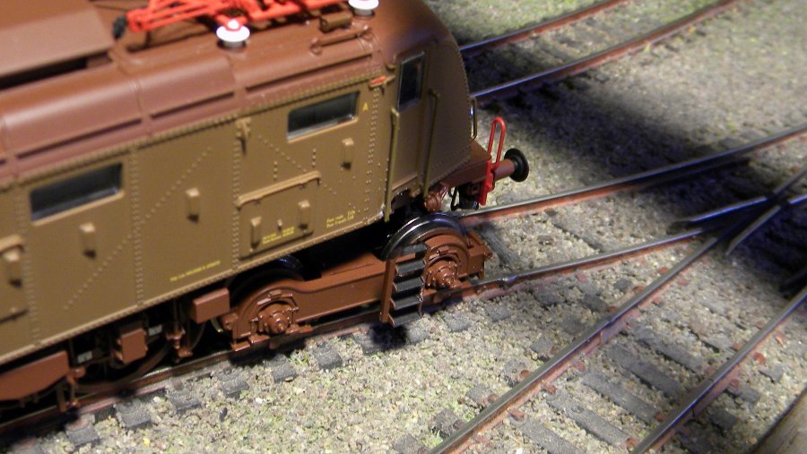

C'è anche un altro modo comunque...
DSCF3248.JPG [ 127.39 KiB | Osservato 6282 volte ]
DSCF3244.JPG [ 114.81 KiB | Osservato 6282 volte ]

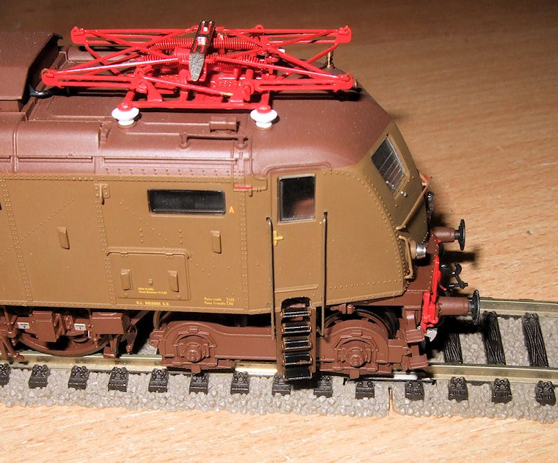

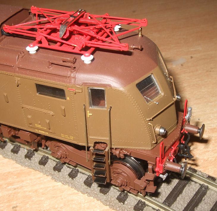

Quella è una curva Fleischmann da 42 cm di raggio, più strette non ce la fa (anche perchè è limitata dallo smorzatore tra i due semicarri, montato solidale ad uno dei due e leggermente limato all'estremità opposta).
In pratica la scaletta è "appesa" ai corrimani, che sono in acciaio armonico incollati alla cassa solo all'estremità superiore. In curva il carrello spinge la scaletta verso l'esterno e grazie all'elasticità dei corrimani in rettilineo tornano allineate alla cassa.
Credo sia l'unico modo per garantire una certa circolabilità ma mantenendo il realismo della riproduzione, che con altri metodi viene perso.

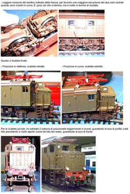

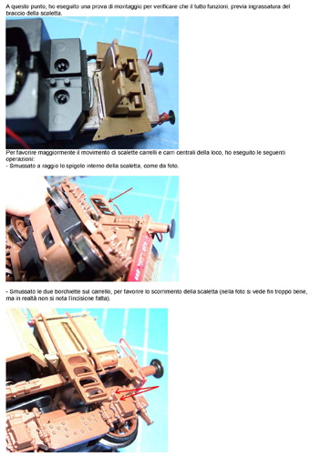

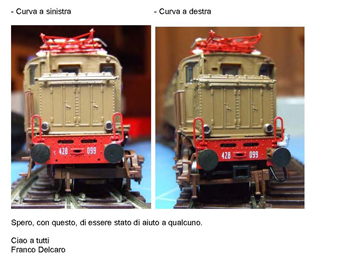

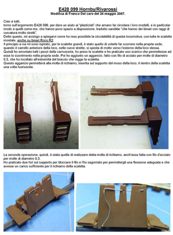

Ci sarebbe anche questa modifica (è impegnativa e, soprattutto non è mia, ma di Franco Delcaro).
Ho dovuto ridurre di molto la dimensione dei files; se non dovessero essere ben visibili foto e testi, mandami la tua mail che ti rimando tutto in pdf ad alta risoluzione.Buon lavoro

Proverò prima con il metodo "Gabriele" che mi sembra relativamente semplice.
Il metodo "Delcaro" non so se funaziona anche con la terza serie. E comunque mi sembra piuttosto impegnativo.
In ogni caso: grazie! Con tutti gli appassionati c'è sempre qualcosa da imparare!

Il metodo Del Caro... Grazie per averlo riportato a galla, non ricordavo più dove l'avevo visto. È vero, è il più impegnativo, ma dopo sei a posto anche sulle 415 in galleria... ;-)
