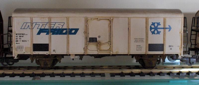

HPIM9646.JPG [ 44.26 KiB | Osservato 7909 volte ]

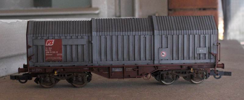

Immagine 007.jpg [ 44.76 KiB | Osservato 7910 volte ]
Comunque bel lavoro.. :wink:
Ti dò un consiglio, prova ad utilizzare le terre :wink:
Un salutone.
