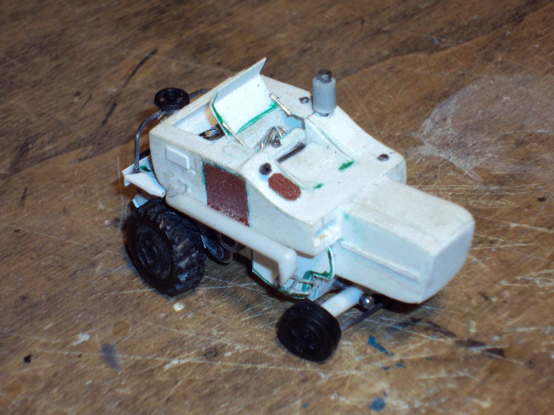

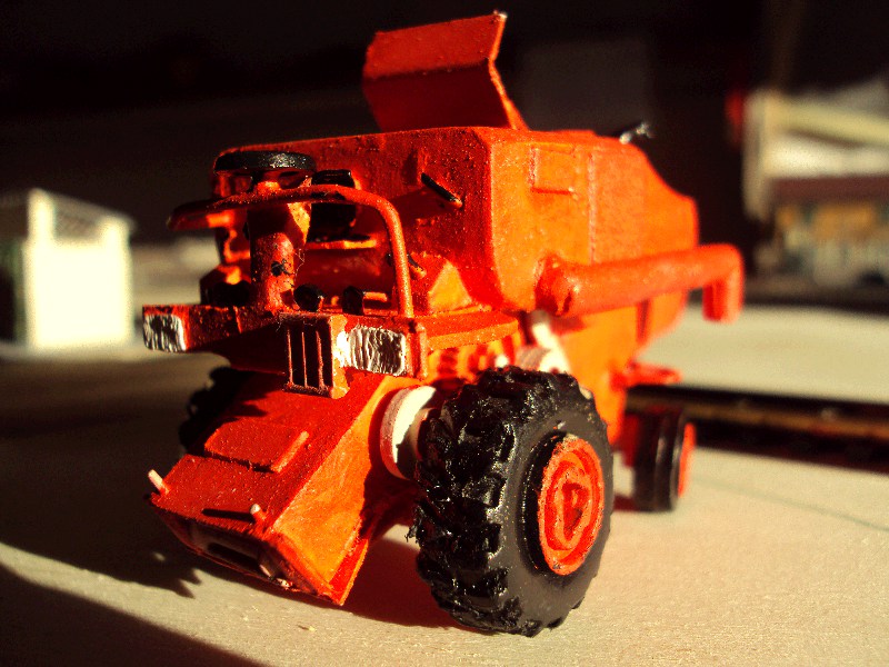

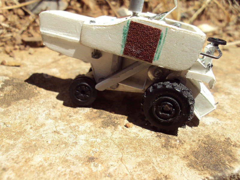

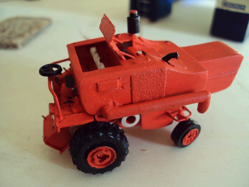

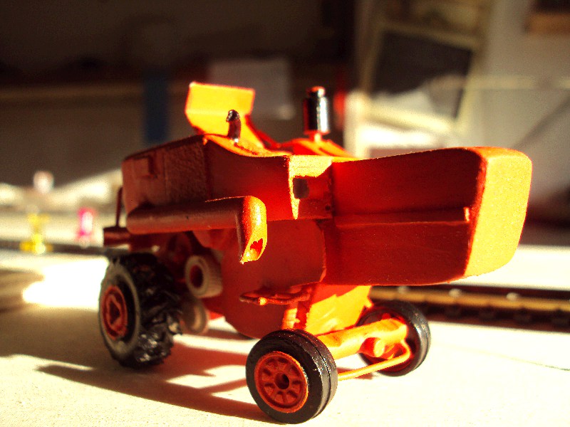

Mietritrebbia Laverda M120, costruita in forex, plasticard e minuteria varia...
a 120.JPG [ 163.51 KiB | Osservato 21871 volte ]
d 120.JPG [ 114.32 KiB | Osservato 21871 volte ]
Laverda M120.JPG [ 79.97 KiB | Osservato 21871 volte ]
Laverda M120 fs.JPG [ 122.39 KiB | Osservato 21871 volte ]
Laverda M120 sr.JPG [ 97.95 KiB | Osservato 21871 volte ]
M120 foto.jpg [ 51.87 KiB | Osservato 21870 volte ]
Manca ancora qualche particolare e le scalette di accesso anteriori e posteriori.
Le ruote sono un pò troppo larghe, in particolare le posteriori, ma spesso e volentieri le macchine agricole sono oggetto di modifiche o elaborazioni come la sostituzione delle ruote con modelli di maggiori dimensioni.
Sotto la macchina manca il ventilatore, non è stato riprodotto montato perche la mietritrebbia sarà in una officina per riparazioni, e questo pezzo sarà smontato e appoggiato da una parte, come i vagli ed altri pezzi della stessa.....
C'è un errore di costruzione: Nella parte posteriore ho riprodotto una riga verticale nelle lamiere, nella realtà sono due parallele :( per il momento rimarrà così, in futuro vedremo di correggere il particolare sbagliato.....

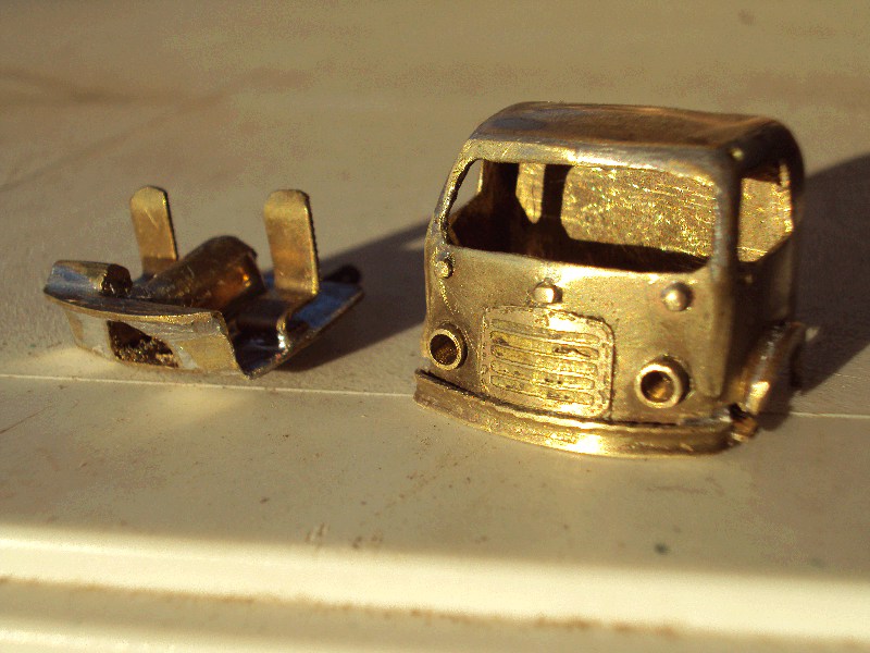

Devo costruire una serie di autocarri per il deposito di prodotti petroliferi nella zona industriale.

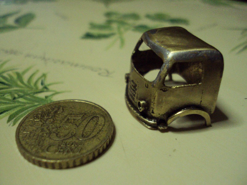

Iniziamo con un OM Tigrotto:
tigrotto1.JPG [ 89.91 KiB | Osservato 21672 volte ]
Questo è il risultato dopo 3 ore di lavoro.... 8) ma manca ancora tanto...
Ultima modifica di massimobertocci il sabato 25 maggio 2013, 23:04, modificato 1 volta in totale.

La cabina del tigrotto è uno spettacolo ! Hai intenzione di crearne cloni in resina ?
 Oggetto del messaggio: Re: AUTOCOSTRUZIONE: MODELLI E VEICOLI PER LA STAZIONE DI LA
MessaggioInviato: venerdì 24 agosto 2012, 8:54
Messaggi: 1026
Si, penso di farlo se riesco, anche perchè ne devo realizzare tre e in ottone non sarebbero perfettamente uguali..

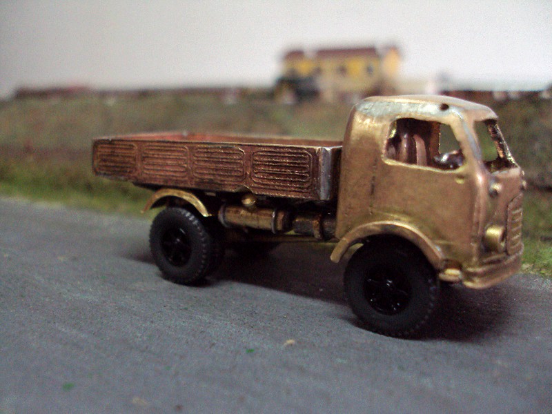

Costruito interno cabina, aggiunta la mascherina del radiatore e le frecce....
Avanzamento lavori tigrotto.JPG [ 101.45 KiB | Osservato 21511 volte ]

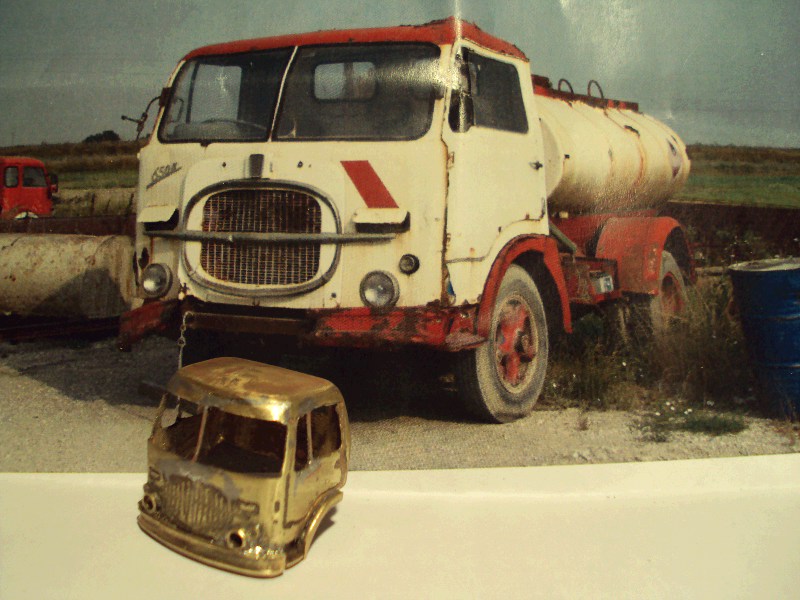

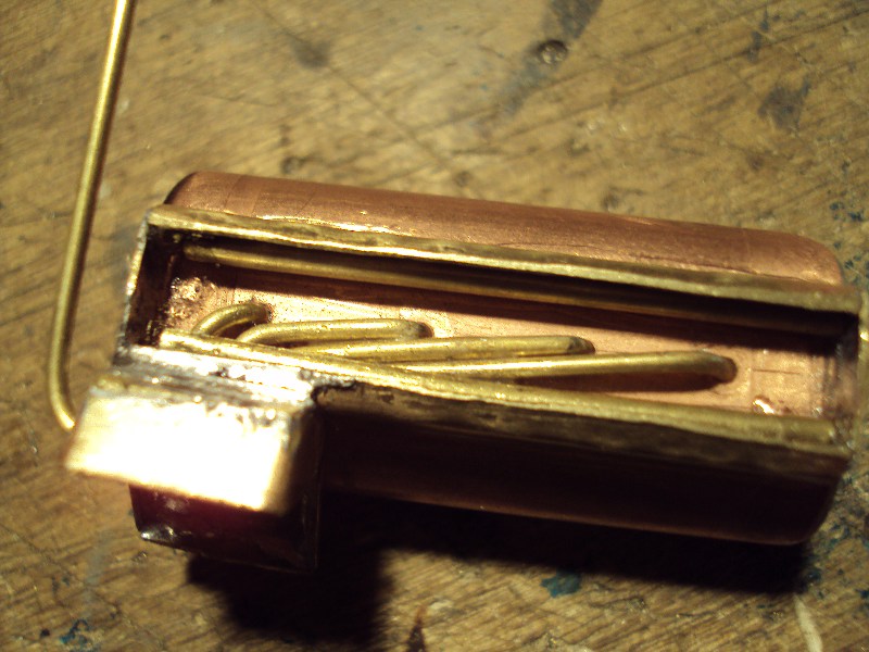

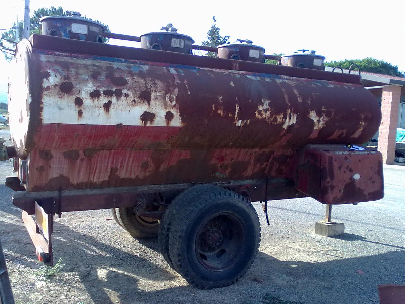

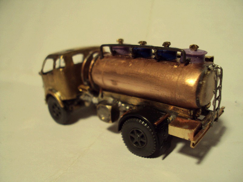

Questo è quello che ne rimane oggi del 650n che stò riproducendo:
Cisterna 6000lt chilolitrica, composizione 2000+1000+1000+2000lt.
Originale650d.jpg [ 139.83 KiB | Osservato 21392 volte ]
Questa è la riproduzione in corso:
Lato650.jpg [ 101.39 KiB | Osservato 21392 volte ]
Lato650b.JPG [ 95.98 KiB | Osservato 21392 volte ]

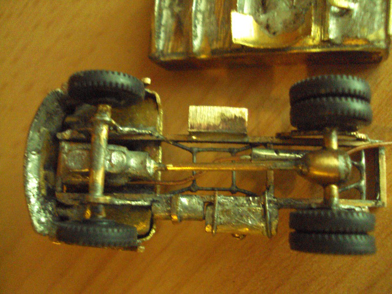

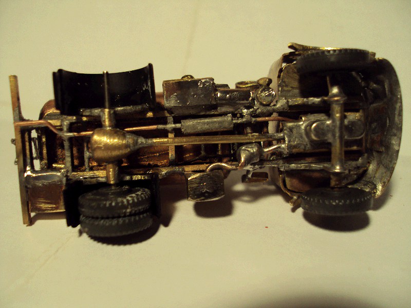

Sotto sono stati riprodotti i tubi di scarico che si collegano al collettore generale, ed i tubi posteriori per riporre due tubi in gomma di servizio:
Sotto cisterna 650.jpg [ 103.56 KiB | Osservato 21392 volte ]

CIAO , ottimo lavoro , io ti consiglierei di replicare le cabine in resina , sulle copie in resina poi ti è più facile lavorare e incidere le linee delle portiere e altri particolari .
è poi più facile lavorarle per rendere certi particolari più dritti o correggere eventuali errori con lo stucco.

Riguardo alla stuccatura la faccio con stagno e poi la spiano o la incido come fosse stucco.
Questi modelli sono ancora in fase di costruzione, e si può di re che c'è ancora tanto lavoro da fare. Ad esempio iero ho fatto la cisterna per il 650, ma mi sono reso conto che devo abbassare i 4 passi duomo (i boccaporti per inserire carburante nella cisterna) ed assottigliargli il bordino, e sostituire la tubazione superiore, adibita all'entrata dell'aria in cisterna nello scarico di carburante) con del filo molto più sottile perchè come si può vedere dalle foto è sezione troppo grossa.
In compenso, stamattina ho fatto la passerella calpestabile da inserire sulla cisterna al lato destro, e i parafanghi posteriori.

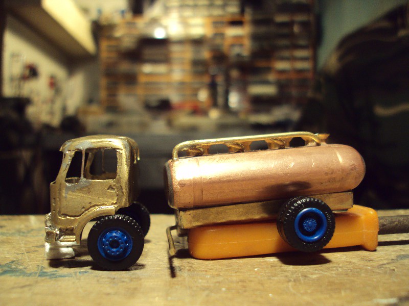

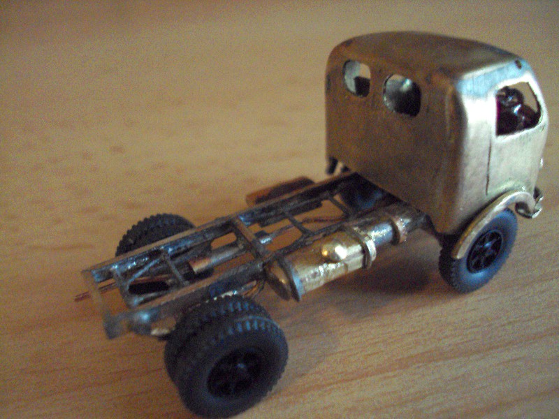

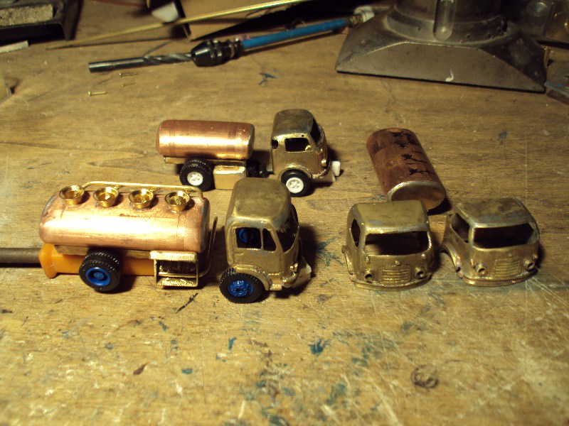

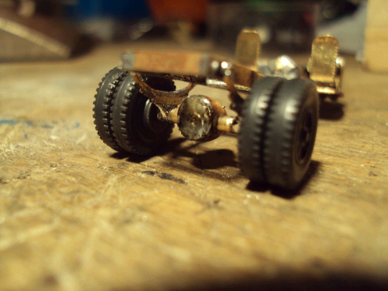

Qualche passo avanti con i Tigrotti:
Fatti tutti e tre gli sciassì, e iniziato ad assemblare il numero due, quello cassonato.
Retro.JPG [ 79.97 KiB | Osservato 21220 volte ]
tigrotto cassone sotto.JPG [ 132.55 KiB | Osservato 21190 volte ]
tigrotto sciassì libero.JPG [ 118.2 KiB | Osservato 21190 volte ]

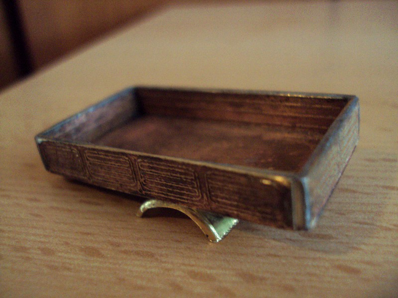

Cassone tigrotto.JPG [ 91.89 KiB | Osservato 21190 volte ]
tigrotto cassone d.JPG [ 102.63 KiB | Osservato 21190 volte ]

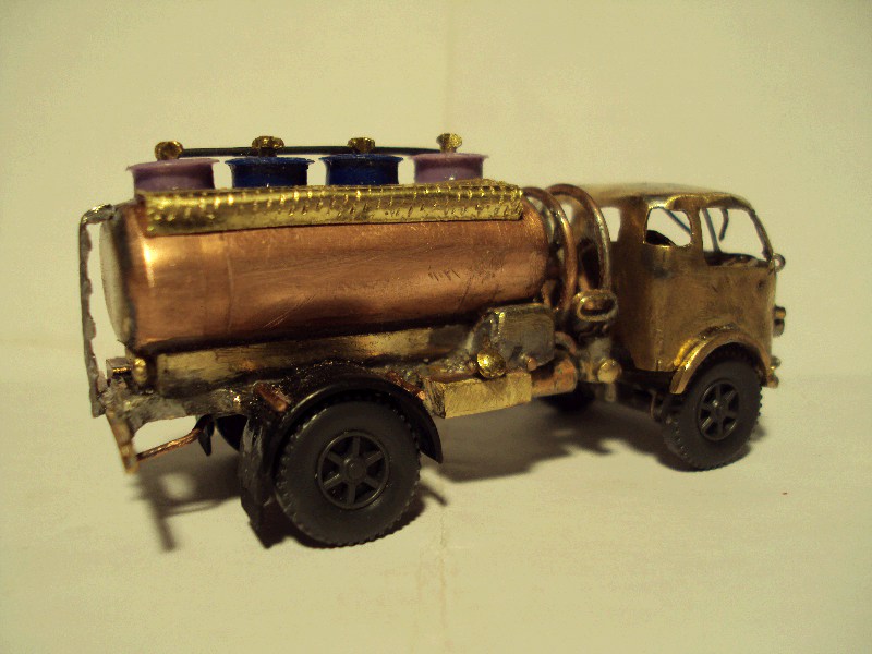

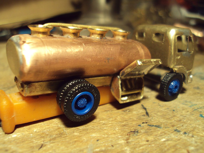

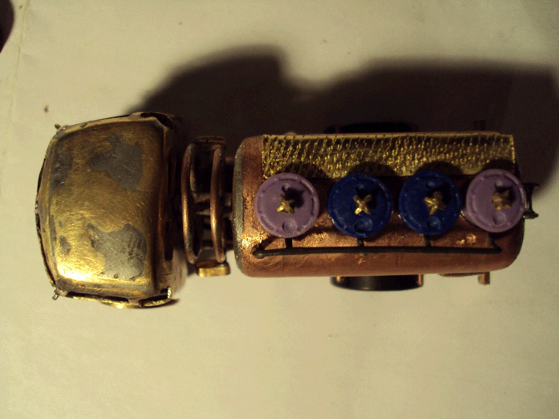

Pronto anche il Tigrotto Autobotte, cisterna da 1000+1000+1000+1000 litri kilolitrica:
Tigrotto autobotte d.JPG [ 86.27 KiB | Osservato 21079 volte ]
Tigrotto autobotte s.JPG [ 74.83 KiB | Osservato 21079 volte ]
Tigrotto autobotte sotto.JPG [ 96.71 KiB | Osservato 21079 volte ]
Tigrotto autobotte sopra.JPG [ 86.61 KiB | Osservato 21079 volte ]
Ancora tanto lavoro....

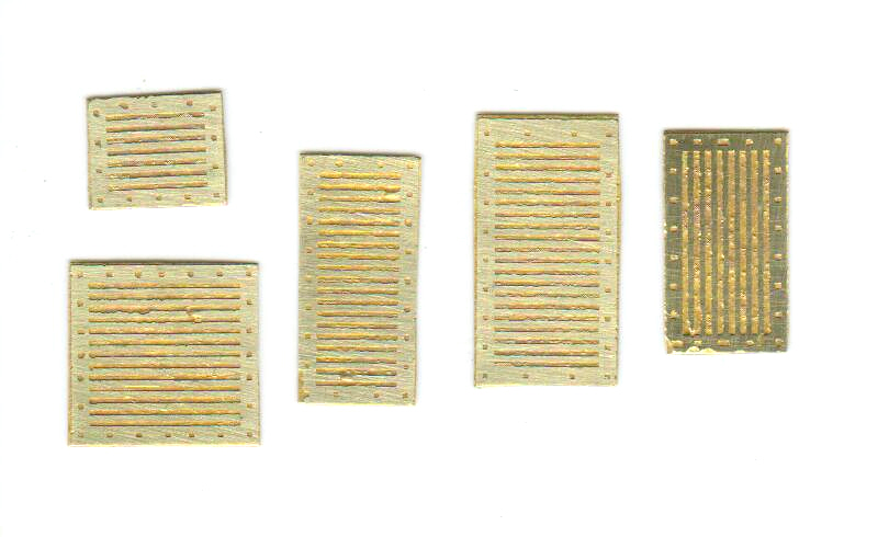

Visto che di lavori iniziati ne ho molti, ho messo in cantiere anche un carro generatore tipo 1983R, serie nVrec 800-812, costruito in ottone fotoinciso, misto a profilati vari del solito materiale.
Stò cercando di saldare tutto a fiamma, utilizzando il saldatore a stagno il minimo possibile.
Queste sono le griglie fotoincise:
Griglie carro generatore .jpg [ 144.39 KiB | Osservato 20930 volte ]
