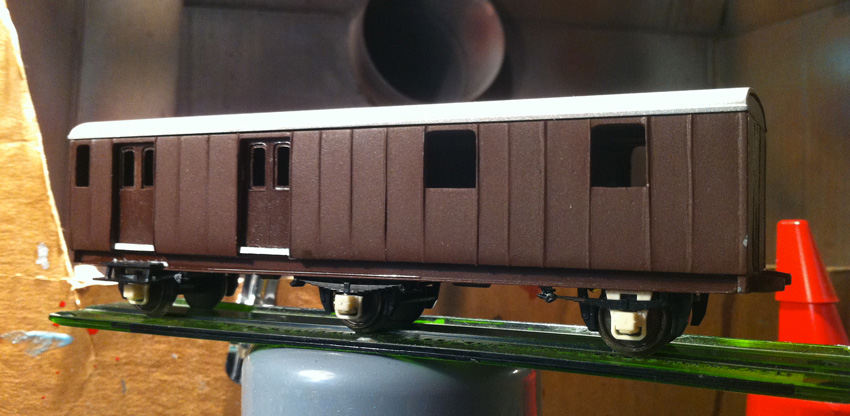

Questa sotto è una verniciatura fatta ad aerografo con più e più mani di Castano Puravest, alterato con puntine di altri colori e diluito quasi esclusivamente con acqua:
N.B.: i portelloni erano provvisori e verniciati diversamente, eh... :|
