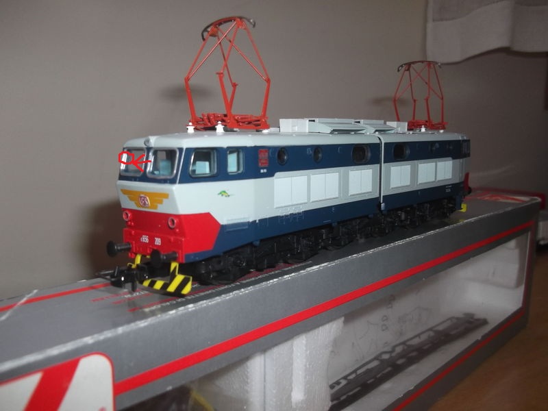

Comunque, essendo tutt'uno con i vetri, per parte interna intendete questa che è evidenziata in foto (presa in prestito dalla rete), spingendo in direzione della freccia, giusto?
008kcd.jpg [ 116.24 KiB | Osservato 9328 volte ]

Comunque, per rimuoverli come dice e656-023 devo fare pressione dal lato interno della cornice come indicato in foto?
 Oggetto del messaggio: Re: Rimozione cornici frontali in alluminio
MessaggioInviato: giovedì 20 settembre 2012, 8:41
Messaggi: 607
Località: FREMO-Calabria
Si, dall'interno verso l'esterno. Se smonti tutto ti fai un'idea più precisa.

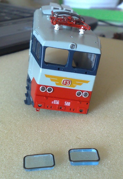

Ecco la cassa smontata. Si nota che le "cornici" di serie sono più grosse rispetto ai fori dei vetri frontali. Quindi l'unico modo per farli uscire è "spingerli" da dietro. Usa cose morbidi per spingere altrimenti potresti rigarli. Attento alla pressione che eserciti, se non ci riesci subito, lascia e riprova. Nel vetro incastrato ho fatto uso di un cacciavite (più rigido rispetto al cotton fiock) ricoperto di tovagliolino accartocciato.
scaimano.jpg [ 92.81 KiB | Osservato 9207 volte ]
Per rimuovere le cornici vere e proprie devi armarti di pazienza, cutter a scalpello ben affilato e ZAC... per i 4 lati ovviamente...
