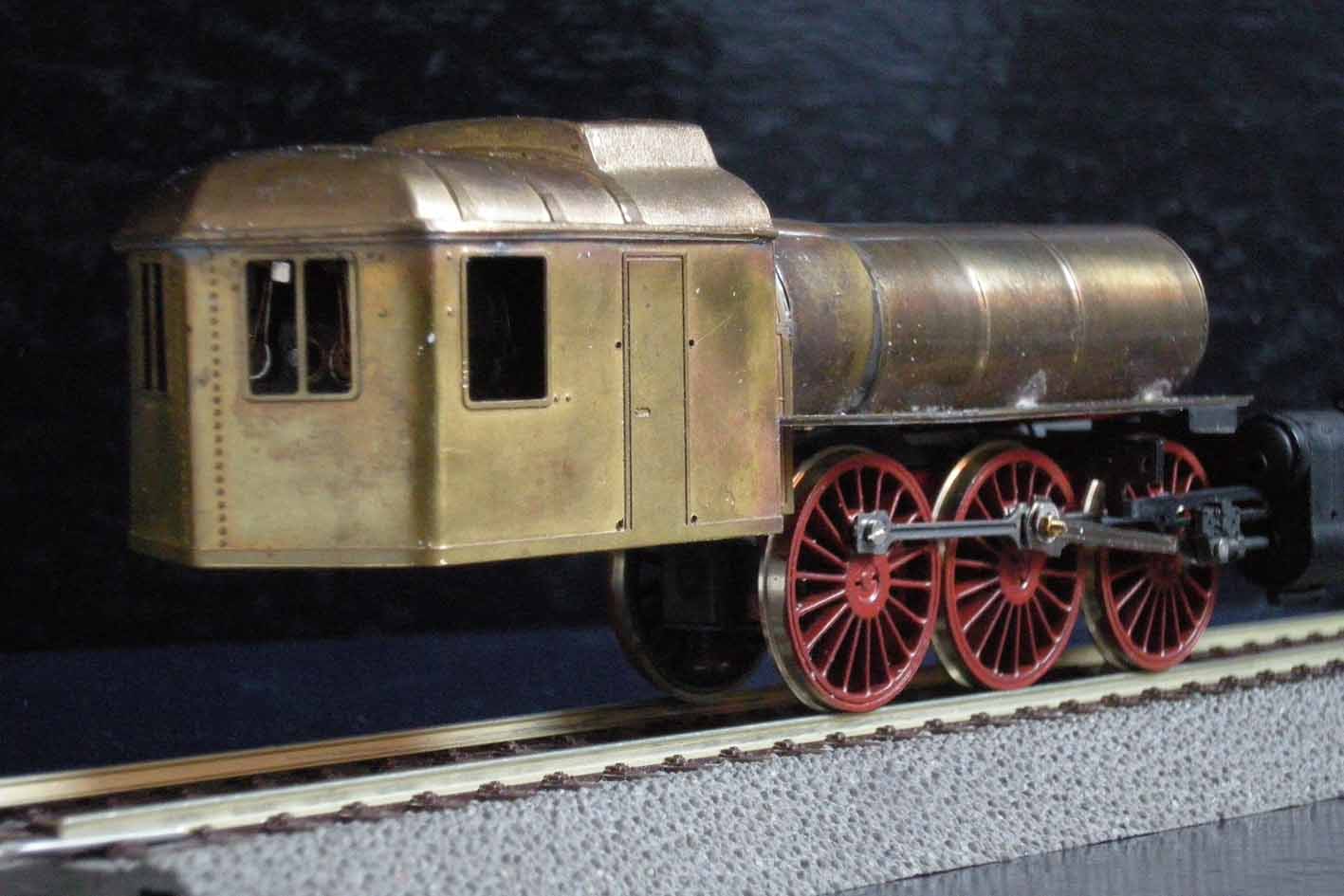

Anche se sto procedendo a passo di lumaca qualcosa di buono ci viene fuori.
Il passaggio peggiore è trovare una 680 RR da demolire........

Ma questo modello della "mucca" ha le ruote Romford? Che telaio hai utilizzato?

Le ruote sono delle Romford da 23 mm di diametro tornite alla misura di 22,2,per allegerire un
cerchione altrimenti troppo spesso.
Il telaio è quello della 680 RR ancora con i cilindri da modificare.
