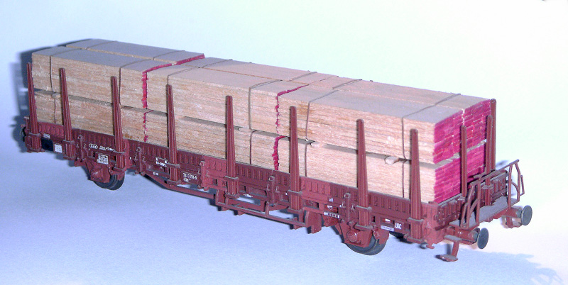

 Oggetto del messaggio: Re: carico legname x pianali
MessaggioInviato: martedì 22 marzo 2011, 19:12
Iscritto il: lunedì 27 marzo 2006, 14:48
Messaggi: 1278
Listelli per modellismo navale 3X0,5 e bandella di stagno ricavata dalle capsule delle bottiglie di vino
Ks legno.jpg [ 161.57 KiB | Osservato 8502 volte ]
MessaggioInviato: mercoledì 23 marzo 2011, 9:44
Messaggi: 1803
Località: San Remo
Molto bello, davvero.
Un solo consiglio: dai un po' di nero a parasala e ferramenta varie.
Complimenti.
Riccardo
MessaggioInviato: mercoledì 23 marzo 2011, 14:15
Messaggi: 1098
Località: a Est di Rapa Nui
Ciao Drago62.Molto bello .sapresti dirmi quali sono i colori che contraddistinguono i legnami,cioe la colorazione messa in testa alle tavole,quella che tu hai colorato di rosso,cosa significa secondo le normative o mercato italiano.mi sembra ci sia anche verde e giallo,forse contradistingue la qualiota del legname oppure il suo tenore di umidità ....Boooh.Attendo notizie grazie
Bruno
MessaggioInviato: mercoledì 23 marzo 2011, 17:26
Messaggi: 1278
credo che il colore sia un trattamento che viene dato alla tavola ma non ne sono sicuro
MessaggioInviato: giovedì 28 aprile 2011, 8:50
Iscritto il: martedì 4 maggio 2010, 7:26
Messaggi: 164
il colore delle tavole indica il taglio dritto da segheria, e che la tavola è alla misura standard venduta (4 metri in edilizia), quindi non è stata accorciata, quando la usate per accorciarla preferite lasciare il lato pitturato sul pezzo da usare. Il colore non ha senso forse solo il posto di provenienza ma le stesse tavole ad uso edile, quindi di bassa qualità, sono colorati in blu rosso verde e giallo, tutto non piallato non dritto non scelto. bye... buone seghe..rie (mentali si intende) a tutti :lol:
