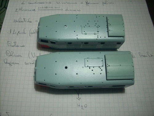

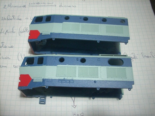

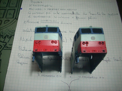

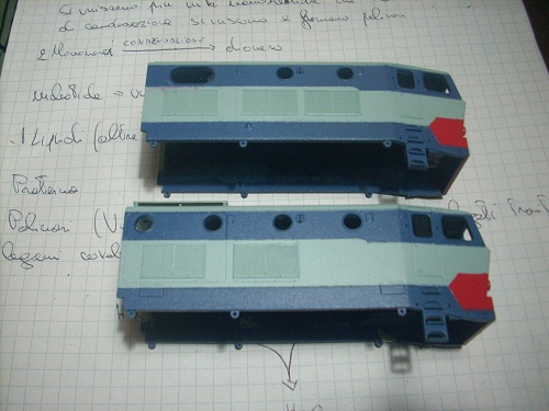

Salve a tutti.
Ho verniciato, abbastanza decentemente, un 656 in livrea d'origine con colori in bomboletta a base opaca. Il lavoro è venuto abbastanza bene considerando che sono alle prime armi.
Dopo la verniciature applico il trasparente opaco e mi ritrovo con la superficie a buccia d'arancia come da foto allegate :evil: :evil: ... Cosa posso fare per non rovinare la vernice sottostante? :?
Grazie e tutti

Bel pasticcio...sembra che il problema sia dovuto al fatto che le bombolette hanno un uggello comunque grossolano , aggiungendoci l'umidità dell'aria , una scarsa miscelazione e la frittata è fatta.
Acrilico o nitro?
La superficie verniciata era stata sgrassata bene?
La superficie è vernicicta con colori acrilici o alla nitro?
Se sotto hai la nitro puoi provarare togliere il trasparente con una immersione in alcool o simili .
Se sotto hai acrilico e vuoi salvare la superficie colorata, puoi solo pensare di metterti li di santa pazienza e provare a carteggiare pian piano ( dove sia possibile ) con carta 1500 e acqua.
Sinceramente, opterei per una sverniciatura totale , se possibile.
Un ultimo consiglio...comprati un aerografo , con un centinaio di euro hai uno strumento per la vita che, usato con le vernici appropriate, ti eviterà quanto ti è successo.
