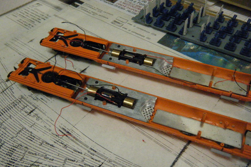

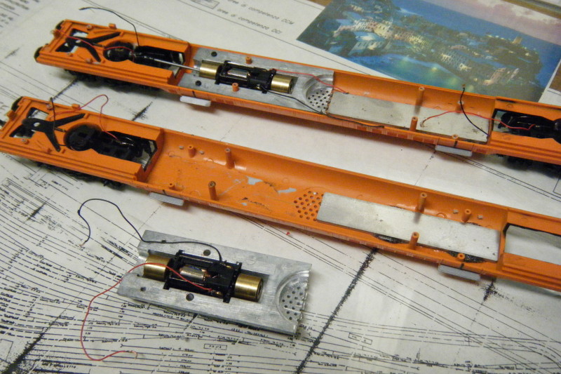

Ho acquistato il modello della ALe 801/940 ACME, oltre ai difetti evidenziati nella sezione apposita, non mi è piaciuta l'impostazione di "complesso bloccato" che ha scelto la ACME motorizzando la sola ALe 801 e studiando quell'antipatico sistema di aggancio.
PARTE MECCANICA
Ho quindi studiato il modo di ottenere entrambe le motrici motorizzate, impresa che si è rilevata più semplice del previsto dato che il telaio in materiale plastico è identico per "vera" e "finta" motrice! Anche i carrelli si differenziano solo per la presenza o meno degli ingranaggi.
Ho smontato completamente i modelli (è forse la cosa più complicata...) ed ho tagliato in metà il telaio metallico che ospita i due motori della "vera" motrice, ho quindi rimontato i modelli installando mezzo telaio motorizzato per ALe e, di conseguenza, un carrello folle per ALe (attenzione a mantenere il giusto posizionamento delle fiancate dei carrelli con le targhette dei motori in ordine dall'1 al 4).
Ma le immagini spiegano meglio di tante parole:
Commento file: Taglio del telaio metallico
Modifica_ALe801_1.JPG [ 149.14 KiB | Osservato 18929 volte ]
Commento file: Installazione del motore nell'unità folle
Modifica_ALe801_2.JPG [ 140.91 KiB | Osservato 18929 volte ]

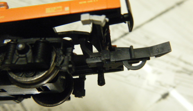

SISTEMA DI AGGANCIO
Il sistema di aggancio non mi è affatto piaciuto perchè poco comodo e vincolante nell'uso di ALe 801 + ALe 940, basandosi su connettori maschio/femmina impedisce le composizioni con ALe 801 + 801 o ALe 940 + 940. Ho quindi preferito sostituire il tutto con dei pratici ganci Roco regolabili in altezza, chiaramente questo mi ha obbligato a sopprimere la condotta elettrica ma, nelle mie intenzioni, ogni rotabile sarà elettricamente indipendente (il circuito elettrico verrà completamente rivisto!).
Commento file: Modifica ai portaganci
Modifica_ALe801_3.JPG [ 68.24 KiB | Osservato 18929 volte ]

ma sei sicuro che quella dietro non spinga di più rispetto a quella davanti?
Cmq è un bel lavoro!!!!

Grande lavoro. In effetti, a parte il fatto di spostere la motorizzazione, volevo inventare anche io qualche cosa di simile rimuovendo i ganci di Acme. Non è possibile pensare di dover agganciare le carrozze sdraiandole tutte su un fianco. Ma su un plastico con catenaria, ma come si fa? Mi stavo dimandando una cosa a cui non ho ancora dato una risposta dato che non ho potuto smontare le 2 carrozze centrali per motivi di tempo. Dato che c'è la condotta che attraversa tutto il treno, ma le prese di corrente sugli assi delle carrozze centrali, a cosa servono?
P.S.: hai mantenuto il timone originale incollando il gancio Roco?
Le due meccaniche sono identiche, non credo ci sia questo problema. Al limite posso intervenire sulla regolazione dei decoder.
Sì, ho tagliato il gancio originale all'altezza del pancone e su di esso ho incollato un portagancio per ganci Roco regolabili in altezza (messo sottosopra). L'incollaggio pare abbastanza resistente ma probabilmente lo rinforzerò con un perno metallico.

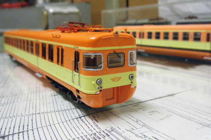

Un po' alla volta procedono i lavori sulla ALe 801 ACME.
Neanche a me convinceva molto la curvatura del tetto in corrispondenza delle cabine di guida, ho quindi provveduto ad aumentare il raggio della curvatura in corrispondenza dello "spigolo" con lime e carta vetro ad acqua di diverse gradazioni, dopodichè ho riverniciato la parte interessata dalla modifica.
Ora la forma del tetto mi sembra più convincente!
ALe_801.JPG [ 88.41 KiB | Osservato 18151 volte ]

Bella idea Funky, nel frattempo che aspettiamo le varianti dei lor-signori... :wink:
Volevo sapere che marca e tipo di colori hai usato.
Io utilizzo i Puravest, ma nonostante esista l'arancio RAL 2004 non è ancora in commercio il giallo colorado, nonostante il Sig. Toffano mi abbia detto che sono in distribuzione.
Bel lavoro comunque.

Funkytarro ha scritto:
Neanche a me convinceva molto la curvatura del tetto in corrispondenza delle cabine di guida...
Wow! Ottimo l'intervento sulla curvatura del tetto cabina, hai saputo restituire al modello la fisionomia della vera Fanta!
Fantastica anche la riproduzione del vano per il gancio automatico!
