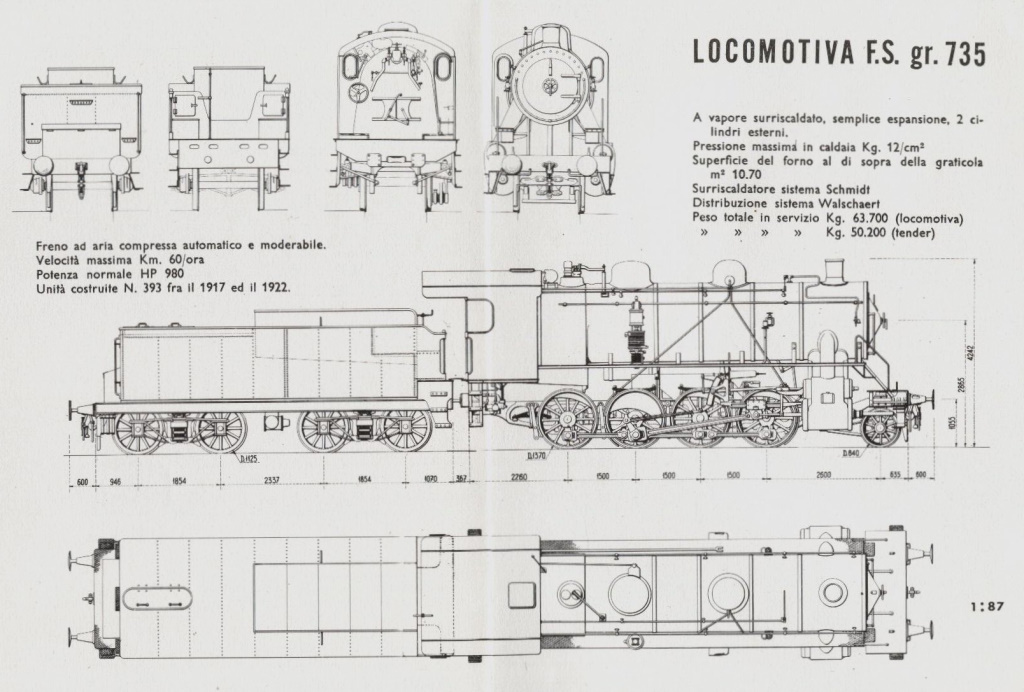

Ciao Max, nel mio archivio ho trovato questa immagine (se non erro scaricato eoni fa dal sito PescaraFerr ... ma non ci giurerei)
735.jpg [ 230.81 KiB | Osservato 6127 volte ]
che non mi sembra lontano o diverso dal modello da te mostrato.
Faccio altre ricerche
Santino
Santino
Grazie Santino, quel disegno è tratto dal libretto di Italo Briano "Locomotive Fs Italia" volume III, che ho, ed in effetti la paratia corrisponde al modello Tecnotren; il problema sono i disegni ufficiali della Alco (e delle FS) che sono diversi. Servirebbe proprio una bella foto del frontale del tender :wink:

Grazie a Giancarlo Giacobbo, sono venuto a capo della effettiva conformazione della parte anteriore del tender; i disegni dell'Archivio FS sono quindi corretti e di conseguenza sia il tender Tecnotren che il disegno tratto dal libretto di Briano sono errati in questa parte e corrispondono in massima parte ai tender delle 740; sul tender Tecnotren ci sono molte imprecisioni ma probabilmente si sono fidati dei disegni all'epoca disponibili o su foto di tender delle 740, magari associati temporaneamente alle 735 per manutenzioni o guasti di quelli "ufficiali".
Massimo
