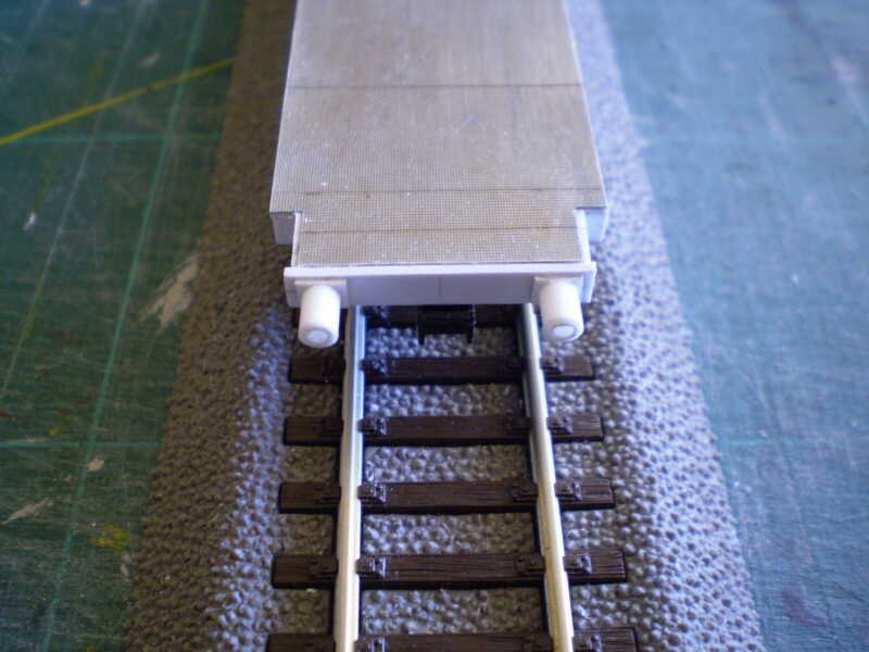

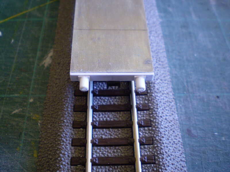

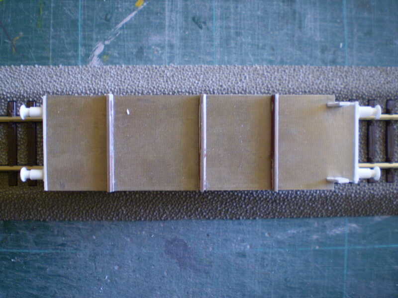

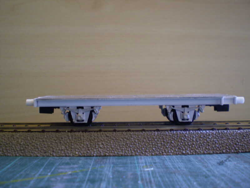

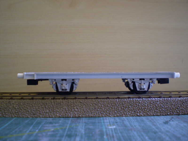

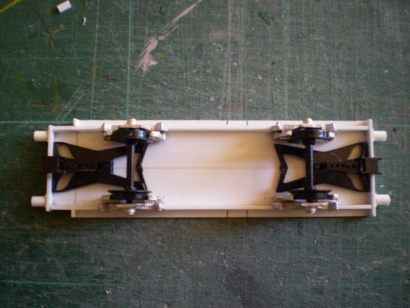

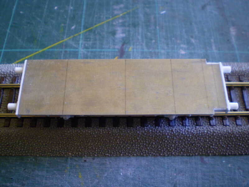

Basandomi sui figurini e le foto pubblicate nel thread analogo della sezione Rotabili, ho provato a realizzare in scala H0 un prototipo del carro di testa della quartina per il trasporto rotaie.
La costruzione è completamente fatta in plasticard: profilati a C da 3 mm per i longheroni del telaio, base del pianale con plasticard da 0,5 mm di spessore, traverse porta respingenti con plasticard da 1 mm di spessore; portaganci e assi TTM Kit, boccole a rulli Co. Ri. e lamiera zigrinata in alpacca dal catalogo di Claudio Mussinatto.
Agli amici del forum il giudizio sulla prima parte del lavoro.
Alex

Direi che per quanto riguarda il telaio e le relative boccole ci siamo, una volta completati con tutti gli ammennicoli del caso (vedi pettini e accessori vari) dovrebbero uscire dei fior di carri.
Carlo Pezzini

Secondo me la lamiera zigrinata dovrebbe essere ridotta alla sola parte interna dei longheroni del telaio da cui poi in pianta fuoriescono le traverse di testa e le slitte inclinate laterali,
Giancarlo
Giancarlo
Dalla sezione sembrerebbe che il pianale sia largo come ho fatto; dato che il carro originario, come mi hai detto, aveva il pianale largo 2590 mm il risultato è questo. Non escludo che alcune delle quartine abbiano il pianale più stretto.
Alex

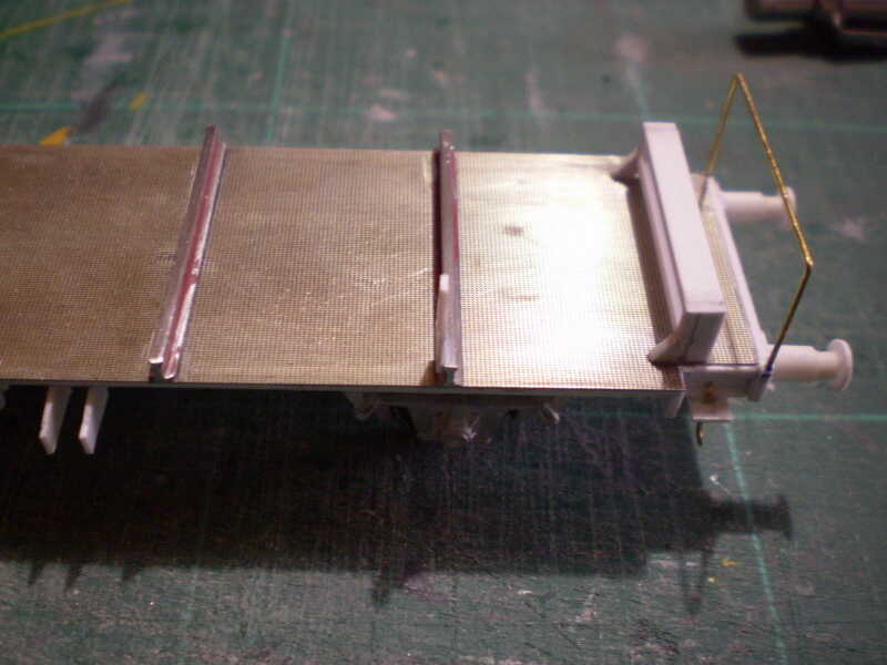

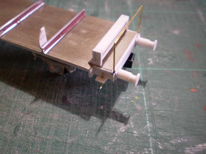

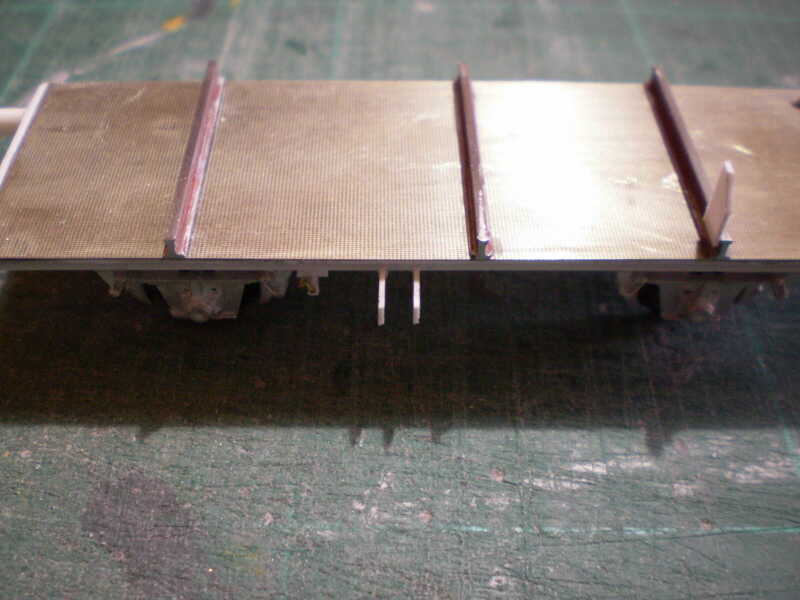

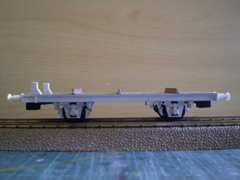

Breve aggiornamento.
Alex

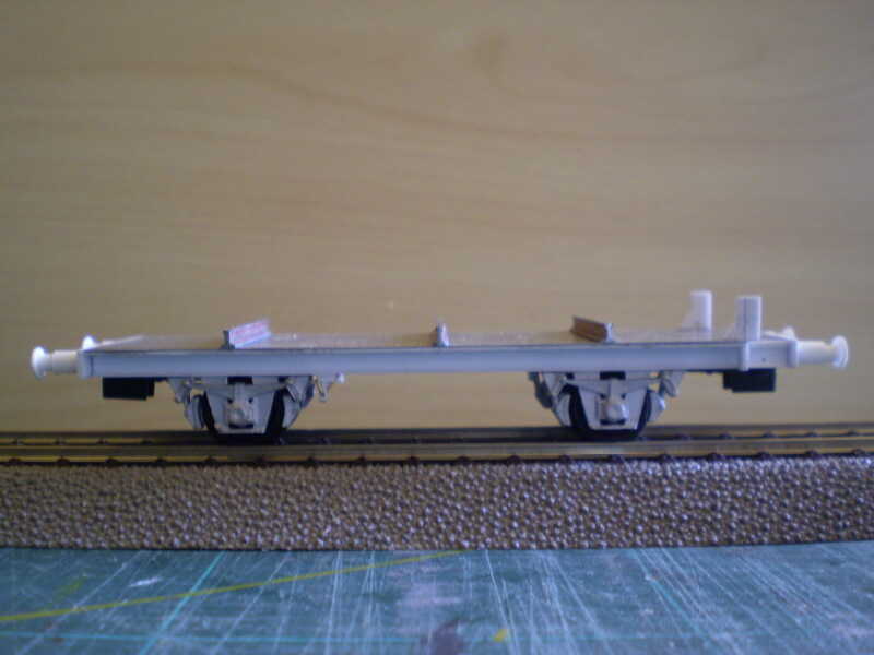

Piccolo aggiornamento: gradirei qualche consiglio sui blocchi laterali delle rotaie e sui supporti per il montaggio delle gru per lo scarico, in particolare sulla loro resa estetica.
Alex
