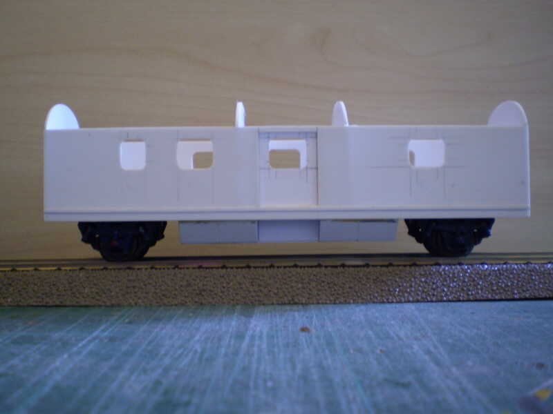

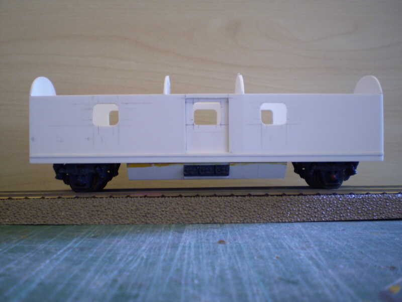

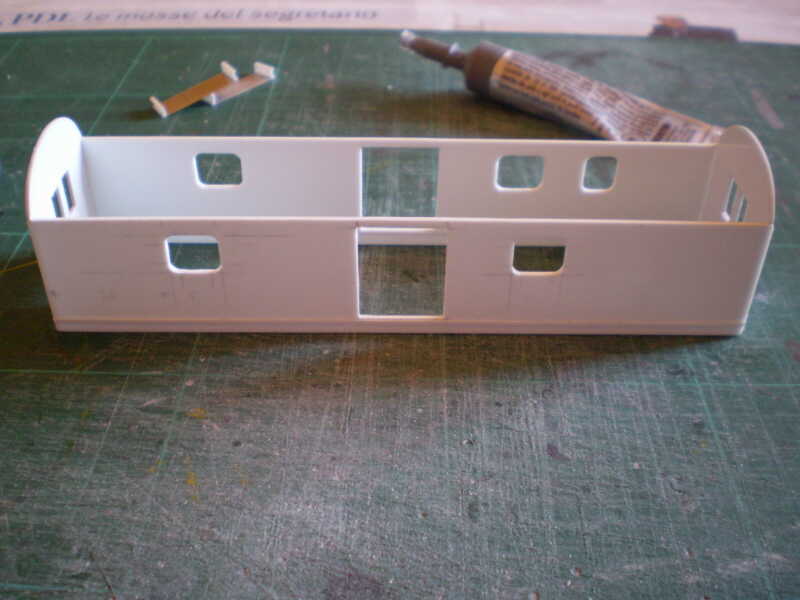

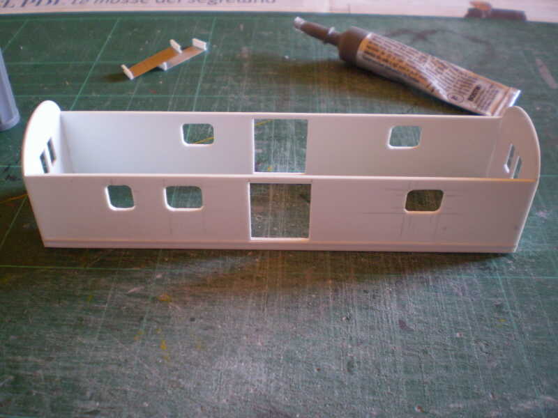

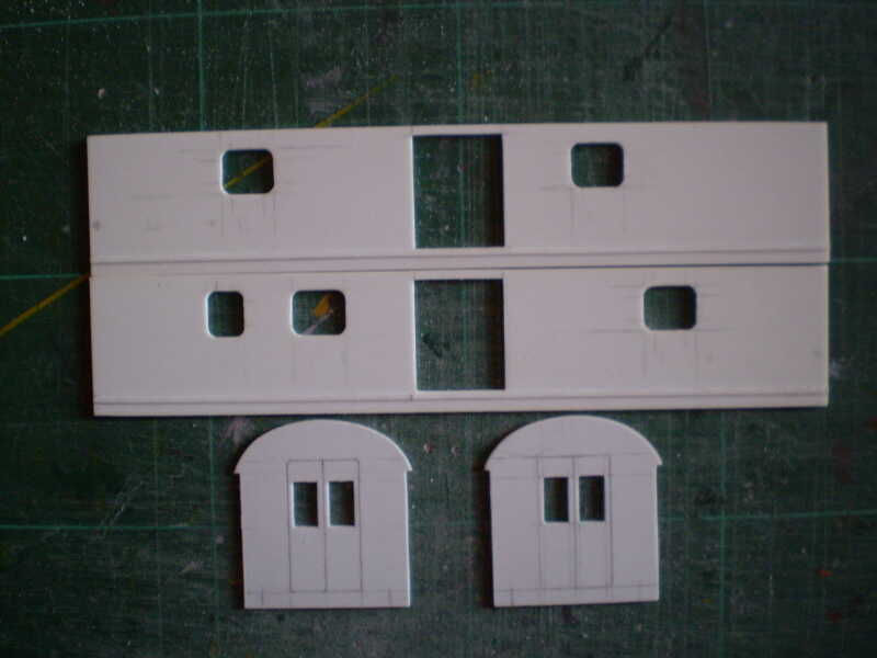

Presento qui la costruzione in plasticard del carro soccorso a 2 assi, in versione moderna
L'intera cassa è realizzata con il plasticard da 1 mm di spessore, ritagliato seguendo il disegno pubblicato anni fa su una rivista del settore. Nelle foto allegate si possono vedere i pezzi pronti per il montaggio e la cassa completamente assemblata.

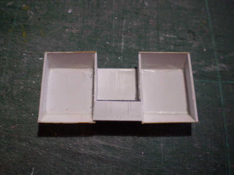

Oggi tocca al telaio e il cassone porta attrezzature.

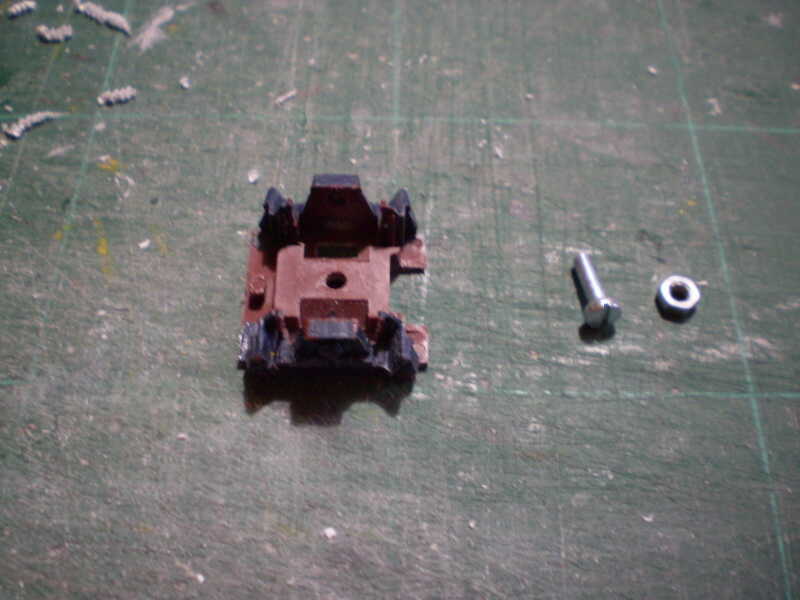

Il telaio è realizzato con plasticard da 1,5 mm a cui sono stati avvitati due carrelli monoassiali recuperati da un carro pianale Electrotren (qualcuno si ricorderà il carro da montare allegato con l'enciclopedia ferroviaria della Del Prado di una decina di anni fa...). I carrelli sono stati resi mobili a causa dell'elevato passo rigido dell carro che ne renderebbe altrimenti problematica la circolazione in curva. Lateralmente è stato sagomato per permettere la presenza delle porte.
Il cassone porta attrezzature è stato realizzato con plasticard da 0,5 e da 1 mm; le batterie provengono invece da quelle in surplus delle Corbellini.
Alex

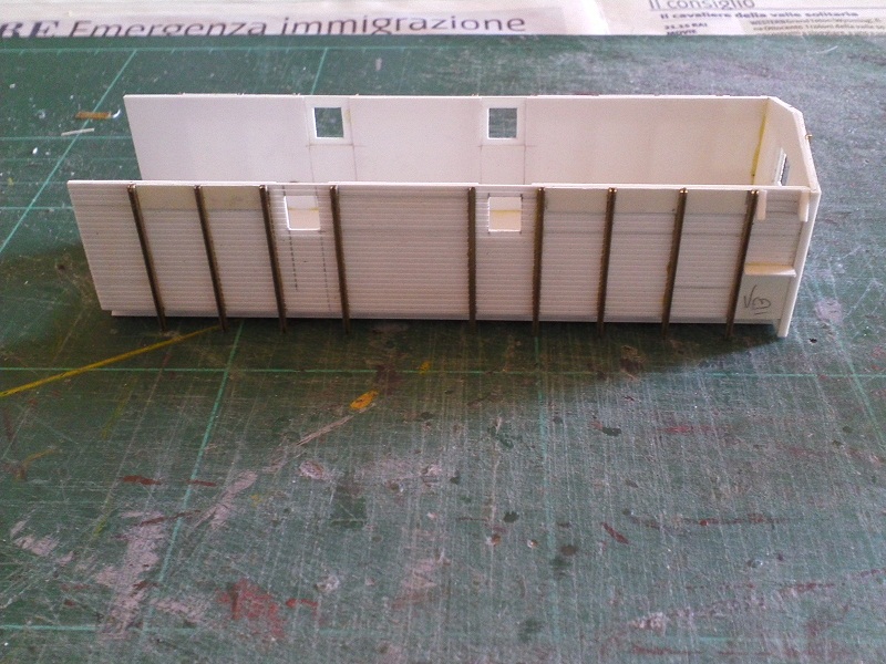

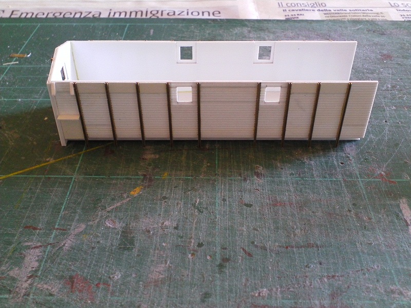

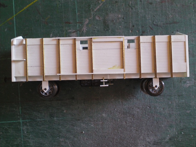

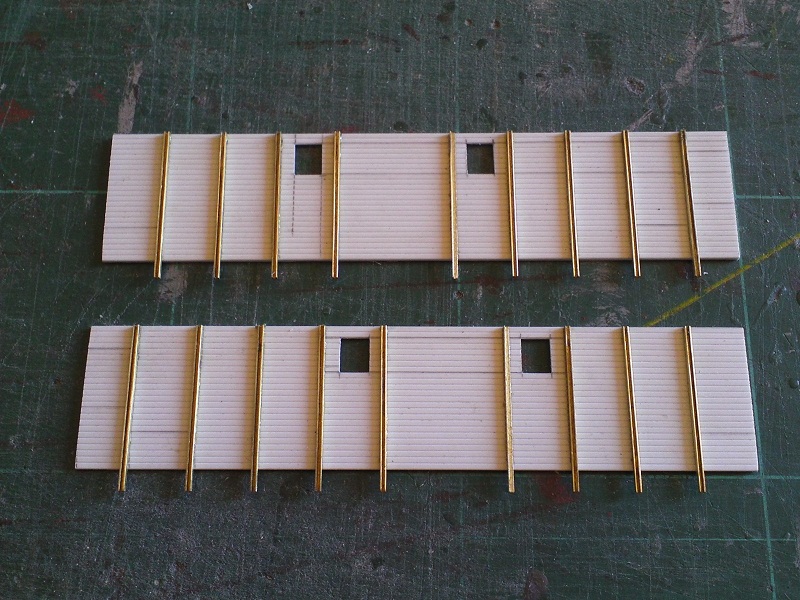

Riesumo questo post, per mostrare a tutti voi il nuovo carro in corso d'opera.
Abbandonata la costruzione del carro soccorso Vs 951, perché ho preferito reperire il kit Ferfyx, mi sono così dedicato al suo, si fa per dire, predecessore: il carro Vs tipo 1938 a cassa in legno. Nello specifico ho deciso di realizzare l'unità 40 83 941 1 014-7, attualmente conservata in attesa di meritato restauro (spero atto alla circolazione) presso il Museo di La Spezia e che un tempo fungeva da carro officina al deposito di Savona.
Per la costruzione, dopo un primo esperimento con listelli di legno, ho preferito usare del plasticard rigato dello spessore di 0,5 mm, incollato a sua volta su plasticard del medesimo spessore, ma liscio; questo metodo, già proficuamente utilizzato dall'amico Max, consentirà di coniugare l'esigenza di avere i vetri perfettamente a filo e la robustezza di insieme.
I vari coprigiunti sono profilati d'ottone a U da 1x1 mm, mentre le pannellature sono realizzate in plasticard da 0,25 mm tagliato a misura.

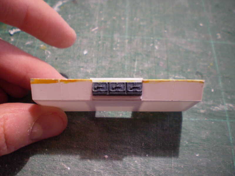

La testata lato vedetta è stata dotata di fanali, come sul carro vero prima della dismissione.

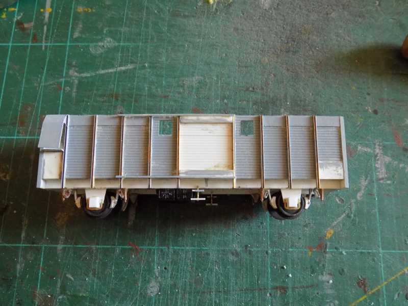

Nelle foto successiva, potete vedere il modello in corso di assemblaggio.
Carro semi assemblato 1.jpg [ 198.03 KiB | Osservato 12845 volte ]
Carro semi assemblato 2.jpg [ 206.42 KiB | Osservato 12845 volte ]
Commenti, consigli e critiche sono sempre graditi.
Alex

Bellissimo! Una sola cosa però mi convince poco: i parasala mobili. ..mi sono trovato in una situazione simile (una carrozza BI36000 in scala n in plasticard), e il passo notevolmente lungo mi dava problemi solo sul R1 e sul R2 invece già girava discretamente...come mai questa scelta?
Grazie per delucidazioni e ancora complimenti! :mrgreen:

Ciao Matteo,
ti ringrazio molto per i complimenti.
L'idea dei parasala mobili mi era venuta per agevolare il modello nel percorrere curve di raggio molto stretto, come le vecchie Lima da 358 mm; poi però ho abbandonato tutto perché dopo lunga e penosa ricerca ho trovato il carro in kit della Ferfyx, che va benissimo per le mie esigenze. Non è detto che poi non ci rimetta mano e riprenda il carro per finirlo.

Io per carri con passo particolarmente lungo (8000 al vero son 92mm in scala) utilizzo la tecnica dell'asolare il foro.....in pratica al posto di un foro circolare nella forchetta di supporto asse pratico un ellisse, questo permette alla punta conica dell'asse di spostarsi lateralmente all'interno dell'ellisse e cosi ruota il perno il perno dell'asse.
Come circuito di prova uso proprio le curve raggio 360 della vecchia lima, se gira li gira ovunque.

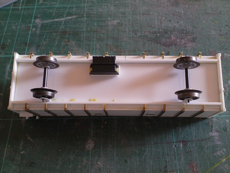

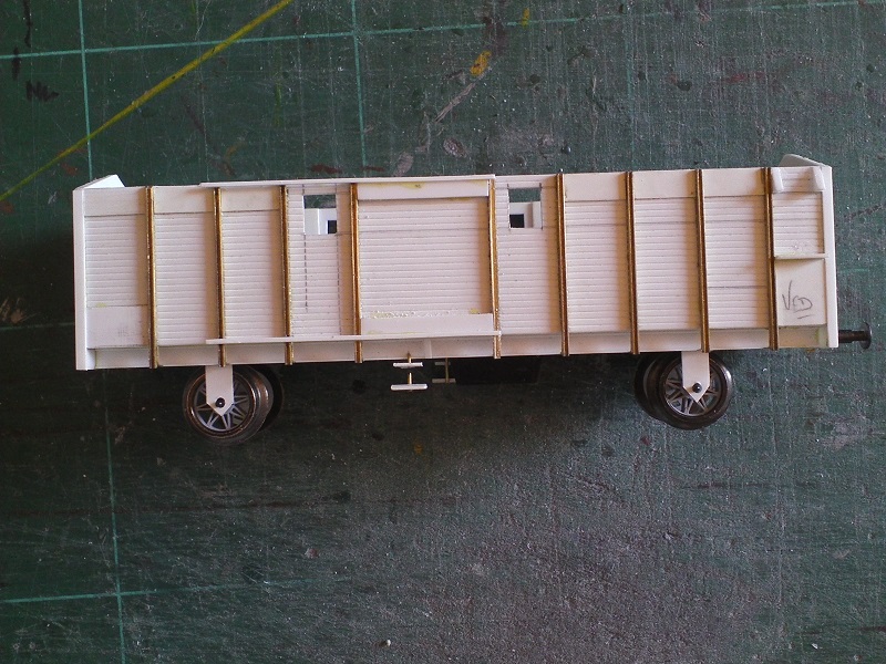

Si lavora sul sottocassa.
Sottocassa.jpg [ 164.29 KiB | Osservato 12459 volte ]
Progress.jpg [ 173.38 KiB | Osservato 12459 volte ]
Alex

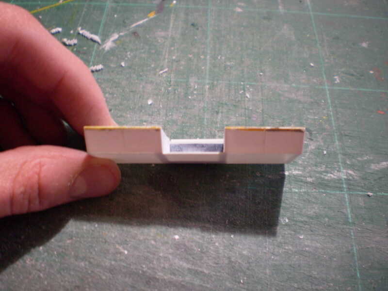

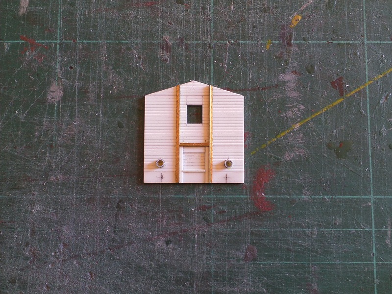

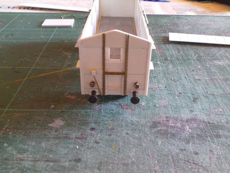

Completato il frontale lato vedetta, con il montaggio del freno a mano.
IMGA0091.jpg [ 197.19 KiB | Osservato 12245 volte ]
Aggiunte anche le scalette del vano di carico, realizzate con filo d'ottone da 0,5 mm e plasticard da 0,5 mm di spessore, e le guide dei portelloni scorrevoli con ritagli di un listello da 0,5x0,5 mm
IMGA0084.jpg [ 166.13 KiB | Osservato 12245 volte ]
IMGA0087.jpg [ 214.73 KiB | Osservato 12245 volte ]
Alex

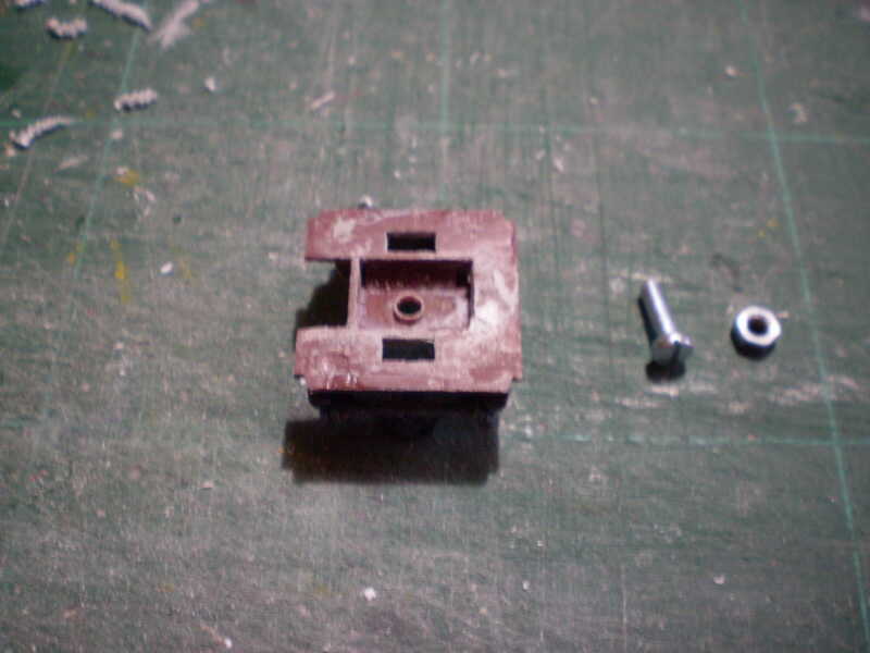

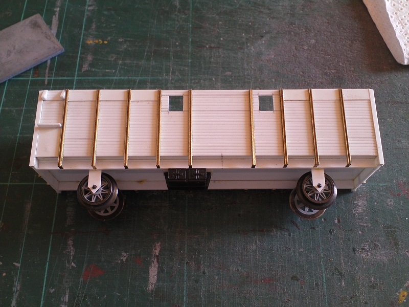

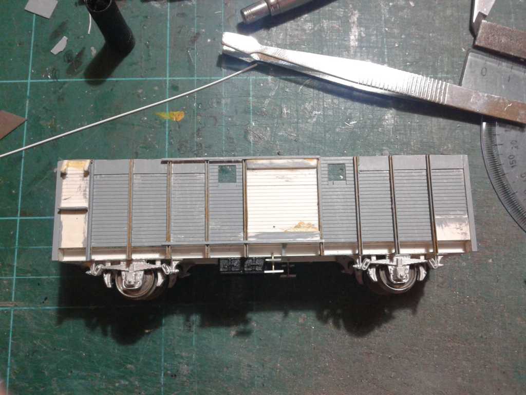

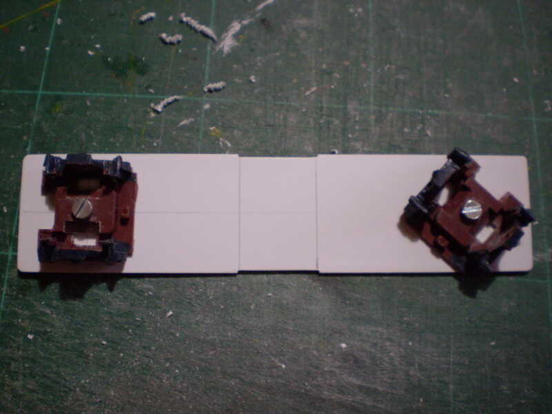

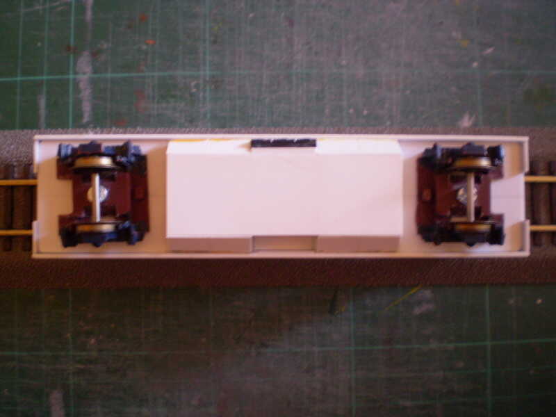

Prima mano di vernice e montaggio dei parasala definitivi, realizzati assemblando pezzi in parte autocostruiti ed in parte di varia provenienza.
Vs.jpg [ 101.63 KiB | Osservato 11108 volte ]
Alex

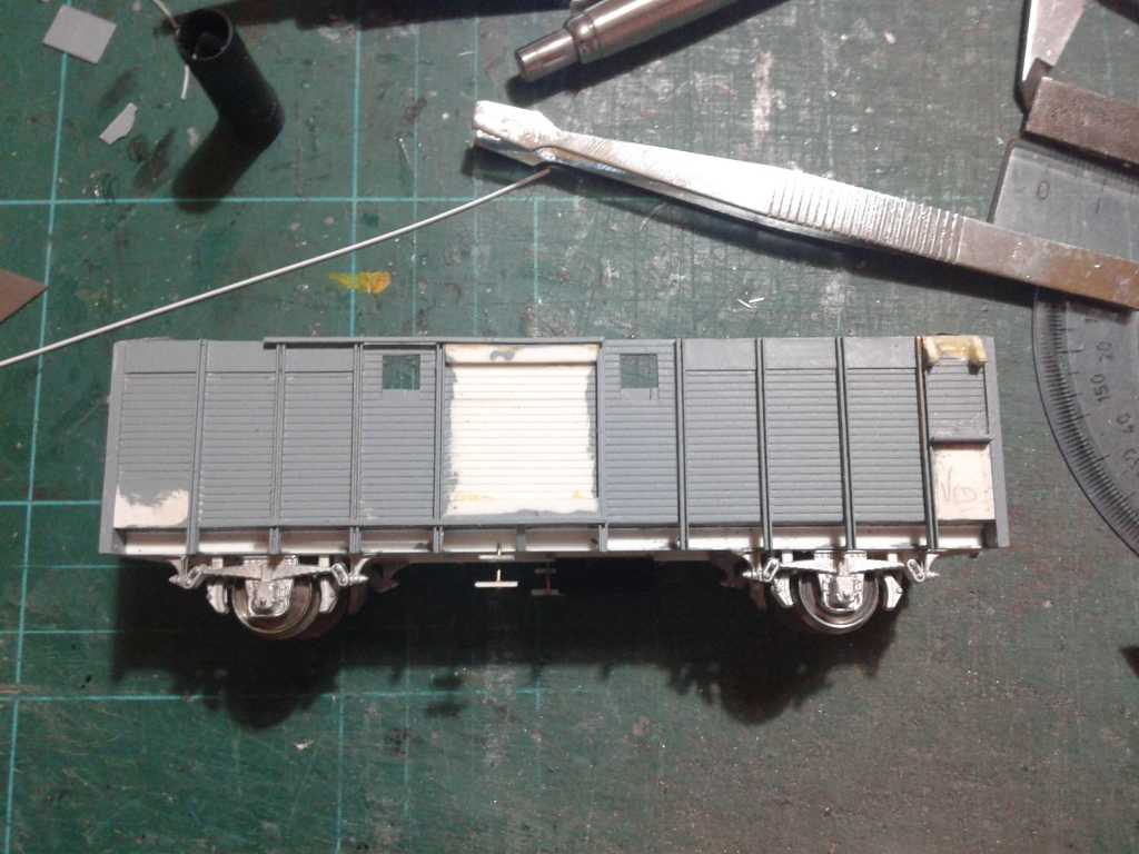

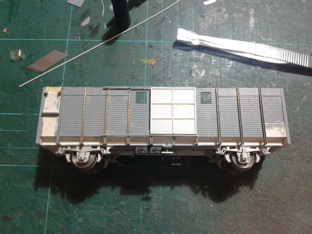

MessaggioInviato: giovedì 20 dicembre 2018, 21:49
Nome: Alessio Andreacchio
Messaggi: 1968
Riprendiamo il lavoro sul carro soccorso tipo 1938, assegnato a Savona.
La soluzione che avevo adottato per i parasala non mi soddisfaceva appieno, per cui li ho sostituiti con dei cloni in metallo bianco di analoghe parti dei bagagliai Dm ACME; certo, non sono proprio conformi al 100% agli originali, ma mi accontento :mrgreen:
20181220_201910.jpg [ 85.27 KiB | Osservato 8511 volte ]
20181220_201853.jpg [ 86.5 KiB | Osservato 8511 volte ]

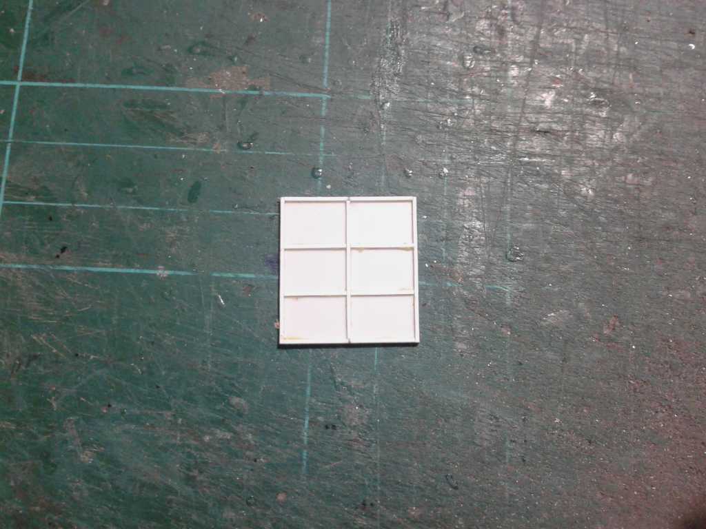

Una volta montati, mi sono dedicato alla costruzione del tipico portellone scorrevole con nervature: come base ho usato un rettangolo di plasticard da 0,5 mm di spessore tagliato a misura, su cui ho incollato degli spezzoni di profilato quadro da 0,5x0,5 mm ed è uscito fuori questo.
20181220_201828.jpg [ 83.67 KiB | Osservato 8511 volte ]
Personalmente il risultato ottenuto mi è sembrato più che soddisfacente, per cui sono passato al montaggio definitivo in sede.
20181220_202244.jpg [ 84.95 KiB | Osservato 8511 volte ]
