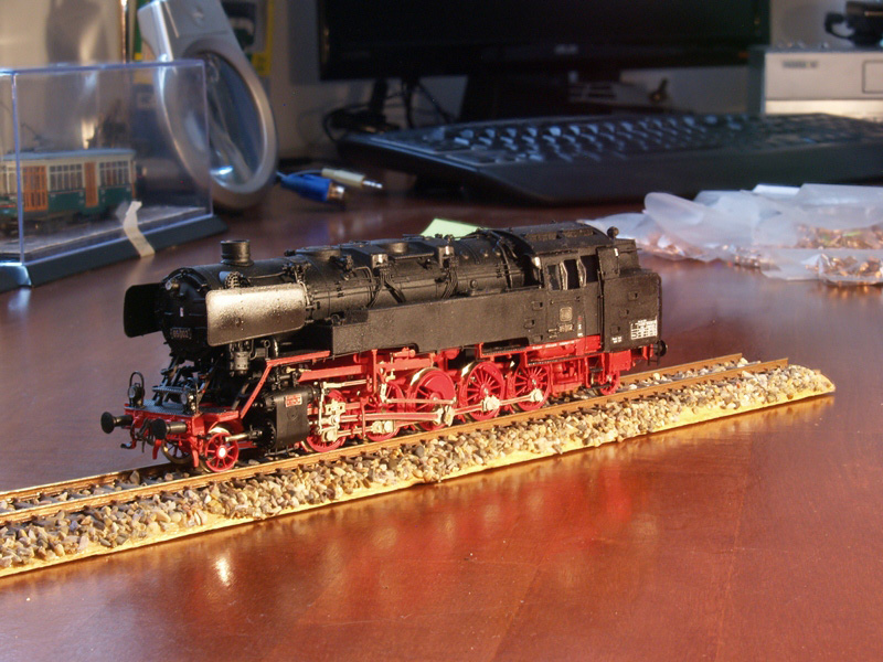

Per le targhe della mia BR 85 (targhe del costruttore sui cilindri, logo DB e numeri di serie) ho semplicemente verniciato l'intera targhetta (prima di applicarla sulla locomotiva) e poi ho rimosso la vernice dalle scritte con della carta abrasiva molto fine. Essendo le scritte e le cornici in rilievo è un lavoro piuttosto semplice, basta un minimo di attenzione.
Carlo
Commento file: BR 85
BR 85 - 5.jpg [ 236.58 KiB | Osservato 3536 volte ]
