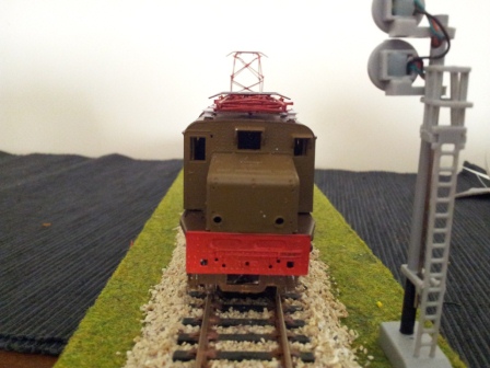

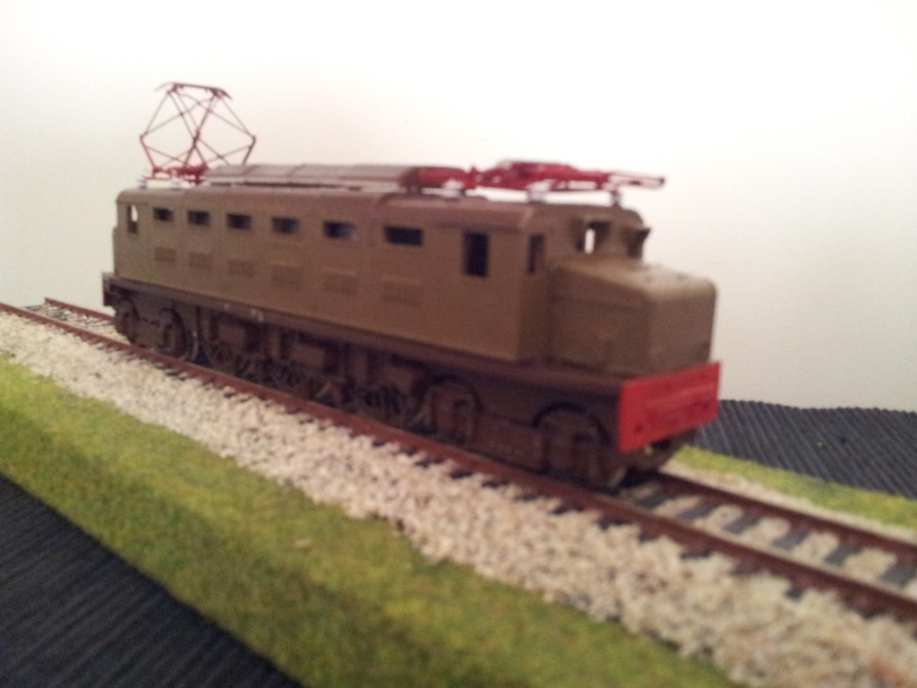

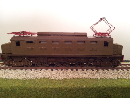

Un saluto a tutti. Mi affaccio per la prima volta in questa sezione nella veste di "scrittore" per mostrarvi un lavoro che sto portando avanti molto lentamente. Infatti quello che vi faccio vedere è il frutto del lavoro svolto in circa tre mesi, naturalmente potendoci dedicare solo due o tre ore a settimana. Si tratta dell'assemblaggio del modello E326 di Lineamodel. Il modello è ancora lontano dal potersi definire finito, anzi, è solo iniziato: mancano titti i particolari del tetto, dei panconi e tutti i mancorrenti. prossimamente, quando ci saranno altri avanzamenti, non mancherò di mostrarli.

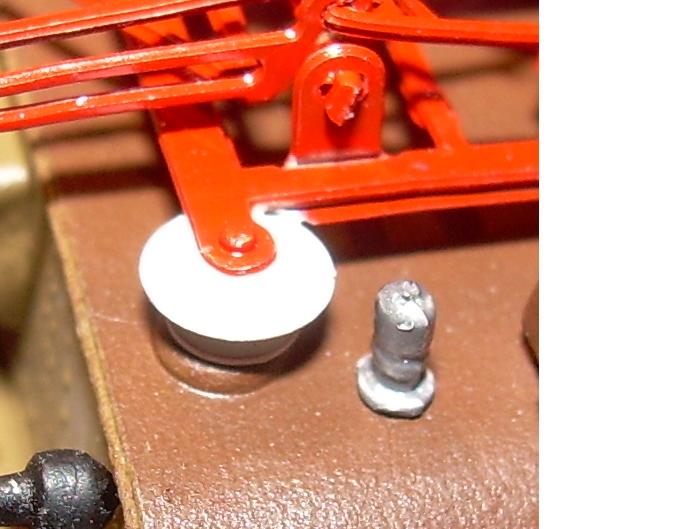

la colla non serve. basta ribattere le punte dell'isolatore (di ottone) che si infilano nel telaio del pantografo per ottenere stabilità e la possibilta di rismontare il tutto senza danni.
allego la foto di un isolatore ribattuto.

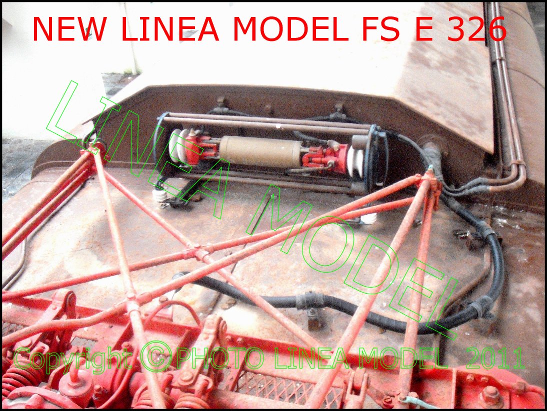

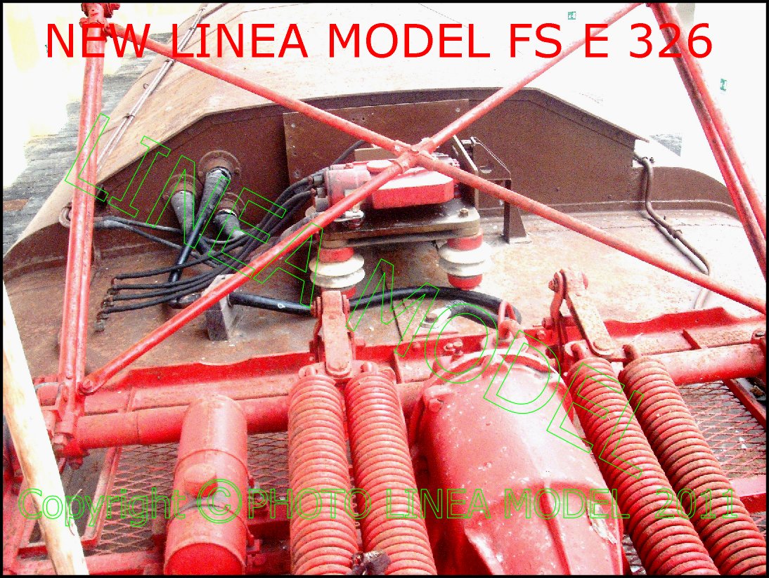

Per riprodurre la versione e326 004, sull'imperiale, si deve montare 2 tubi venturi sul lato B della loco, oppure 4, due per lato?
 Oggetto del messaggio: Re: Costruzione Kit E326
MessaggioInviato: domenica 10 febbraio 2013, 0:24
Messaggi: 1350
Località: ponsacco PI
sulla 004 (l'unica ad averli) i venturi sul tetto cabina sono 4
 Oggetto del messaggio: R: Costruzione Kit E326
MessaggioInviato: domenica 10 febbraio 2013, 8:29
Iscritto il: sabato 7 luglio 2012, 6:00
Messaggi: 20
Località: Chieti
Il separatore D'Arbela e' presente sulla 004? Se si, sopra quale cabina?
Inviato dal mio GT-I9100 con Tapatalk 2
MessaggioInviato: domenica 10 febbraio 2013, 14:39
Messaggi: 1350
il separatore d'arbela e presente su tutte le 12 unità dagli anni 60' in poi, originariamente con la valvola a fianco del pantografo e successivamente dietro lo stesso.
il separatore (interruttore d'arbela) và dietro il pantografo anteriore, mentre la valvola musso (quell'aggeggio cilindrico..... come l'ho sentito varie volte nominare...) và dietro il pantografo posteriore.
Ultima modifica di andrea.terzi il domenica 10 febbraio 2013, 15:43, modificato 1 volta in totale.
MessaggioInviato: domenica 10 febbraio 2013, 15:20
Messaggi: 1350
http://www.lineamodel.it/images/LINEA%2 ... %20326.jpg
valvola musso
separatore d'arbela
