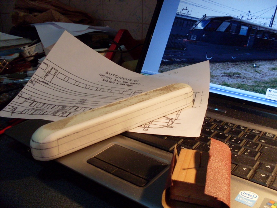

a questo punto ho tracciato le linee guida sul " lingottino" di polistirolo per avere l andamento delle forme del modello che mi serviranno per modellarlo con carta vetrata medio fine (180)
Copia di SDC10951.JPG [ 245.63 KiB | Osservato 6820 volte ]

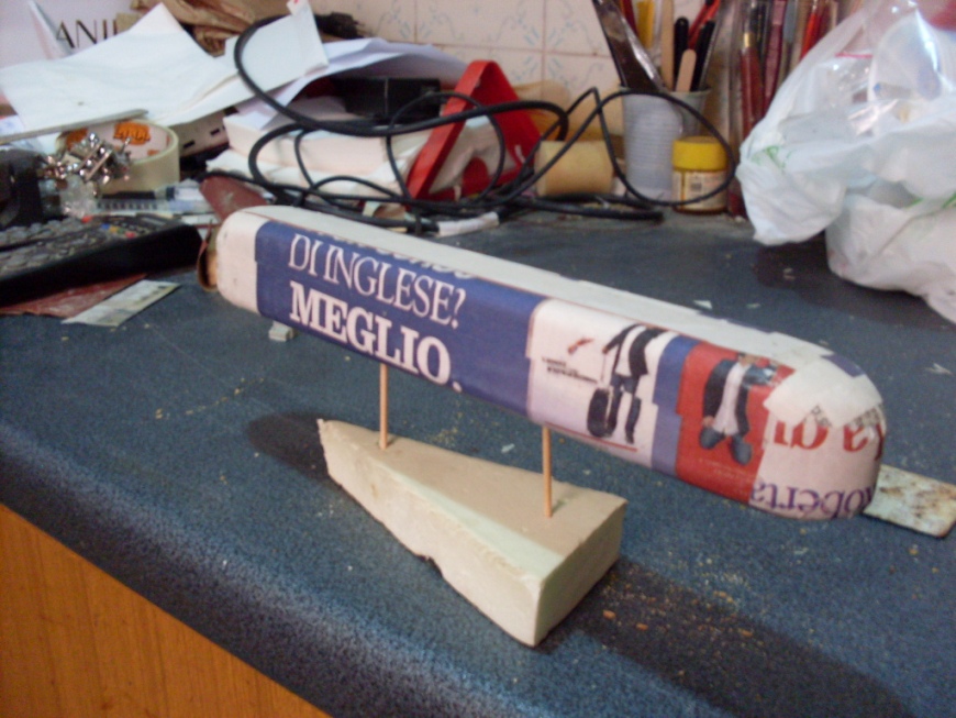

poi ho incollato delle strisce di carta di giornale larghe 2cm lunghe quanto il modello sulle superfici lisce mentre sulle superfice curve ho usato dei pezzi di carta più piccoli per evitare che si formino delle fastidiose grinze, la miscela di colla usata è 50% di vinavil 30% di acqua e20% di sapone liquido il tutto spalmato abbondantemente con un pennellino
Questo procedimento va fatto per almeno tre mani avendo l accortezza di incollare le strisce una mano in senso longitudinale e una in senso trasversale

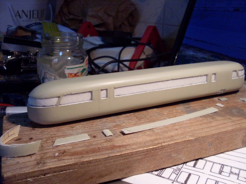

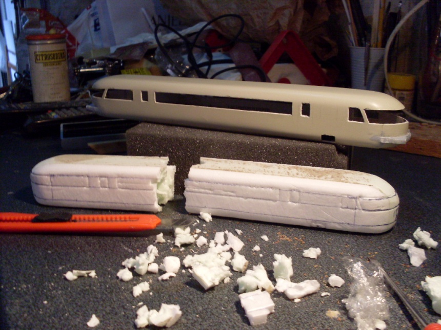

Bene ora che la cassa è definita sono passato al taglio dei finestrini che va fatto con ancora la sagoma interna al modello,
il taglio l ho effettuato dopo aver disegnato i finestrini con un semplice taglierino ben affilato e la cassa si lascia tagliare con facilità
Copia di SDC10979.JPG [ 228.52 KiB | Osservato 6820 volte ]
A questo punto ho tolto la sagoma interna;dato che il modello presenta dei sottosquadri ho dovuto scavare il centro della sagoma delicatamente togliendo una fetta di circa 1 cm in modo di poter far arretrare prima una metà sagoma ed estrarla e poi la successiva

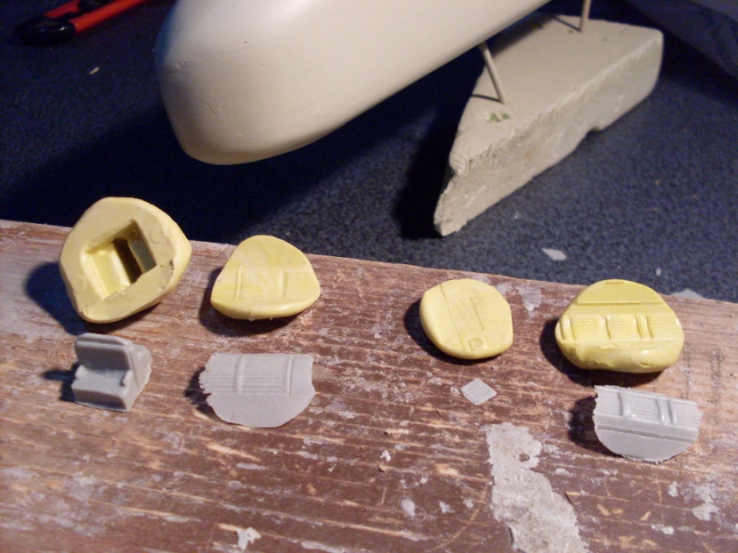

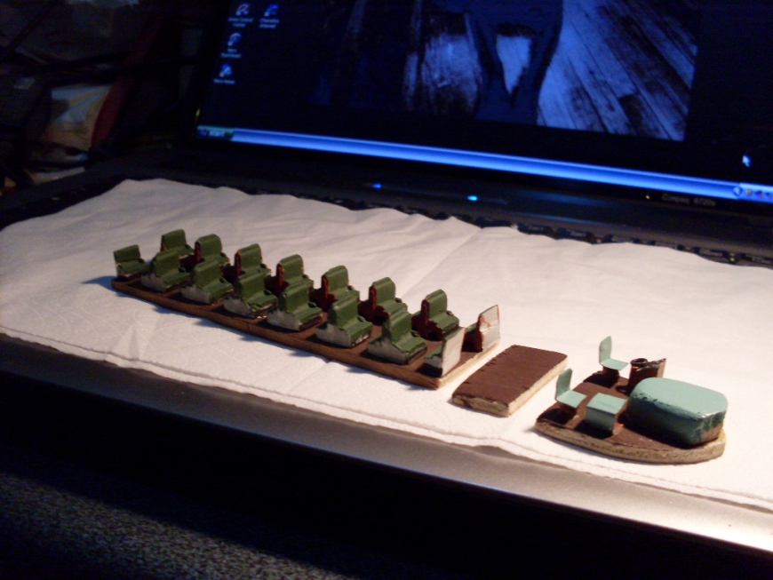

Per gli interni mi sono creato dei calchi delle poltrone da un corbellini poltrone poi clonate con stucco da carrozziere stesso procedimento per ottenere le griglie laterali inferiori clonate da un etr 401 lima e le griglie frontali clonate da un e633 lima
poi opportunamente sagomate a misura ; fatti gli interni ho potuto verniciare la cassa

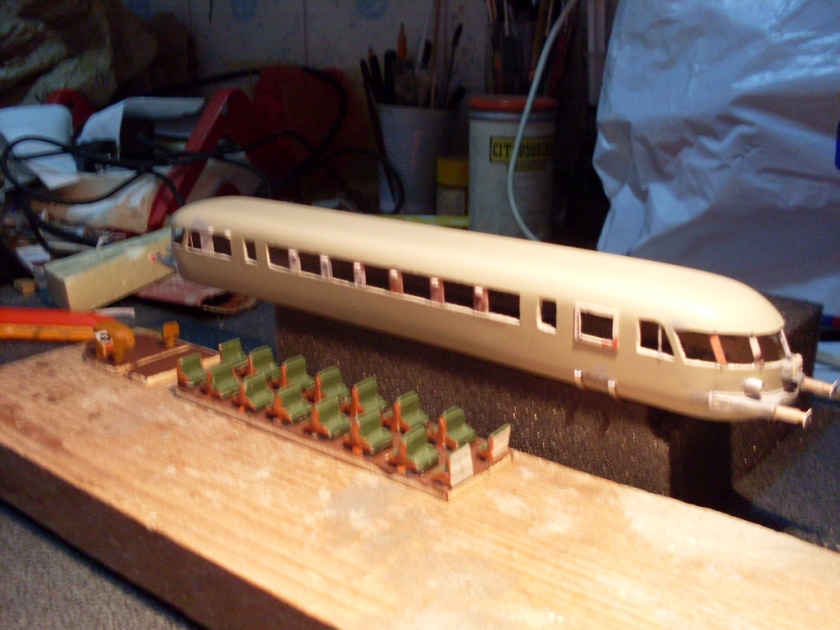

Verniciato l esterno della cassa ho potuto verniciare l intero in verde lichene e montare i vetri fatti con il solito acetato e rifinire al meglio gli interni riproducendo solo una cabina perche nell altra troverà posto il motore
Copia di SDC11027.JPG [ 234.46 KiB | Osservato 6820 volte ]
Gli interni verranno montati sequenzialmente incollandoli alle pareti della cassa interponendo tra loro le pareti divisorie verniciate in verde lichene , alla fine il tutto darà una ulteriore robustezza al modello

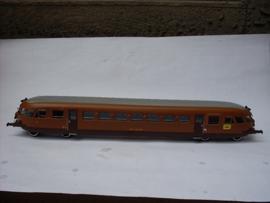

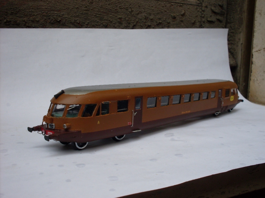

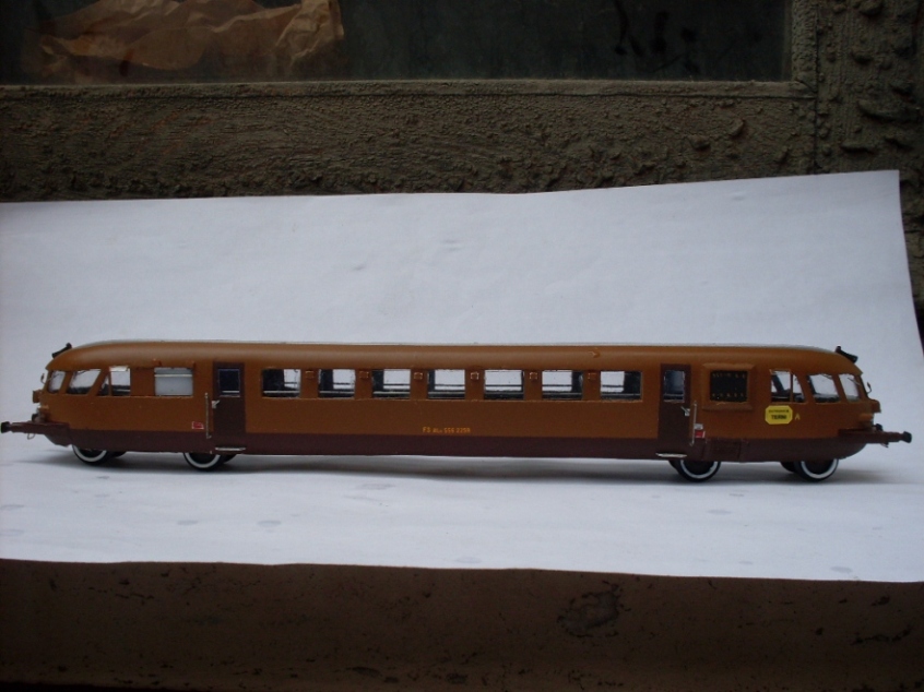

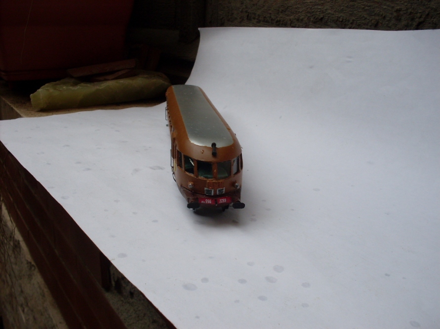

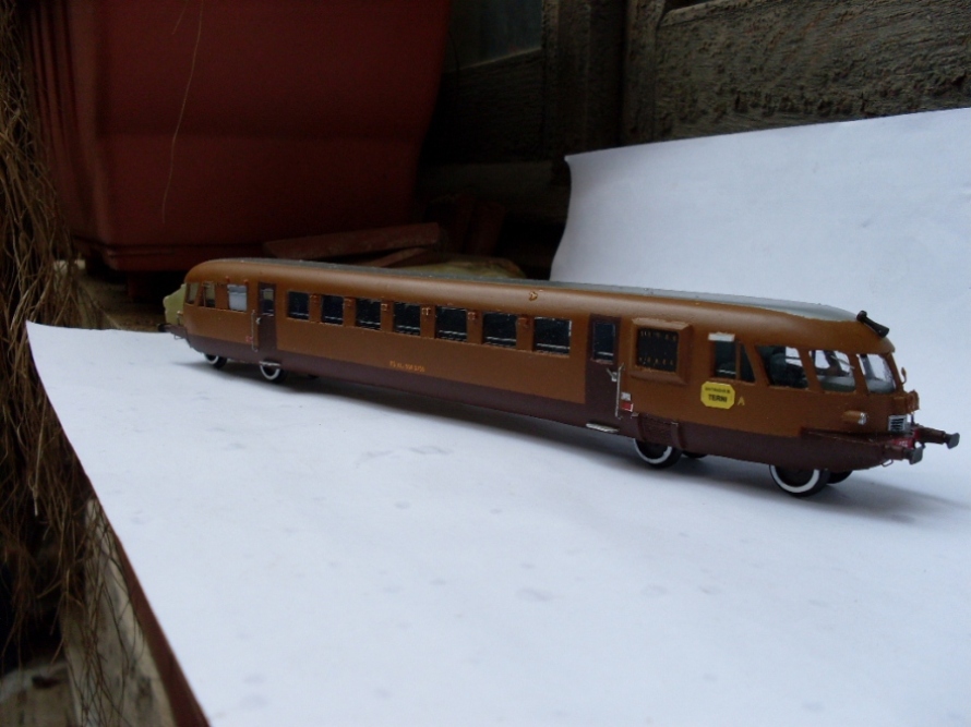

ecco alcune foto del modello finito
Ciao a tutti Gianfranco
Copia di SDC11034.JPG [ 221.79 KiB | Osservato 6820 volte ]
Copia di SDC11039.JPG [ 229.91 KiB | Osservato 6820 volte ]
Copia di SDC11045.JPG [ 223.36 KiB | Osservato 6820 volte ]
Copia di SDC11048.JPG [ 247.5 KiB | Osservato 6820 volte ]
Copia di SDC11051.JPG [ 230.14 KiB | Osservato 6820 volte ]
