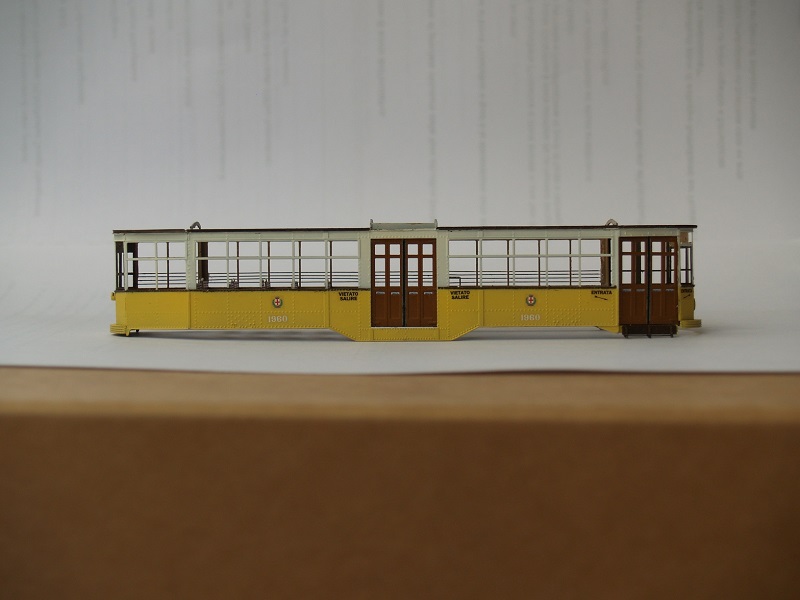

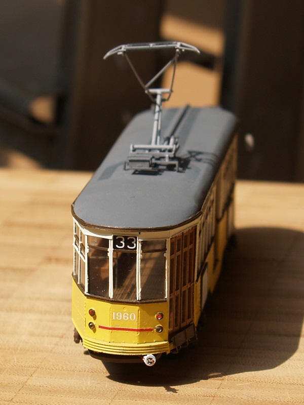

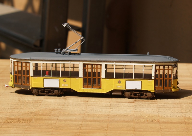

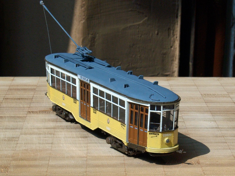

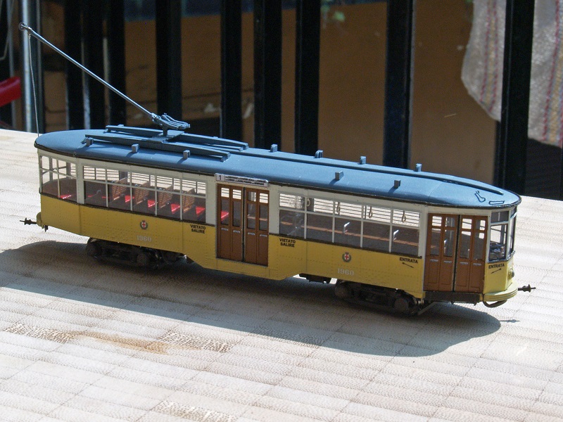

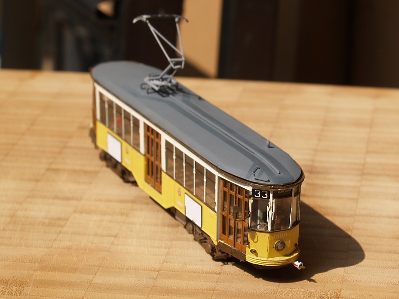

Un paio di anni fa avevo descritto la costruzione di un modello di tram di Milano in ottone, realizzato interamente in fotoincisione e con particolari fatti praticamente a mano.
Sfruttando quell'esperienza ho apportato diverse modifiche alle lastre fotoincise, per semplificare alcune operazioni di montaggio e ho fatto realizzare parecchi dettagli (boccole, balestre, manettino dei freni, faro anteriore ecc.) in microfusione, partendo da prototipi realizzati tramite stampa 3D.
Altra cosa importante, nelle lastre fotoincise ho inserito anche delle dime per semplificare (e rendere più precisa e ripetibile) la piegatura di alcuni pezzi come il tetto, i sedili o le sbarre di sicurezza della versione originale.
In questi giorni ho completato due nuovi modelli: uno rappresenta la Ventotto nello stato di origine, dal 1928 ai primi anni 30 (quando venne adottata la colorazione biverde e vennero apportate le prime modifiche alla cassa) con due sole porte, aeratori sul tetto, divanetti nella parte posteriore, barre di protezione ai finestrini sul lato sinistro e l'altro invece la Ventotto allo stato attuale, dopo l'ultima Revisione Generale).
A disposizione per qualunque approfondimento sulle tecniche e le soluzioni utilizzate.

La verniciatura è fatta con l'aerografo e ho usato i colori della Vallejo (Model Color). Purtroppo anche se la gamma è vasta non sempre si trova la tinta giusta (per la versione biverde avevo dovuto fare delle correzioni e anche il giallo di questi ultimi tram è un po' pallido).
Ho anche un paio di colori Puravest ma non li ho ancora provati.
Per quanto riguarda la versione arancione è il primo prototipo che avevo fatto, se vuoi su un mio sito (www.tidiemme.mi.it) ci sono delle foto ambientate in un diorama allo stand N3C a Novegro.

Avevo iniziato tempo fa il progetto per i 4900 (jumbo tram), ma pur avendo risolto una parte dei problemi è fermo da un po', perché ho dedicato il poco tempo a disposizione all'affinamento del modello della Ventotto.
Per il Sirio l'uso della fotoincisione può servire per una parte limitata del modello, penso che siano più indicate altre soluzioni. Sto provando a vedere se riesco a realizzare un modello utilizzando la modellazione 3D (o come soluzione completa o per la realizzazione di prototipi per la microfusione), ma sono appena all'inizio.

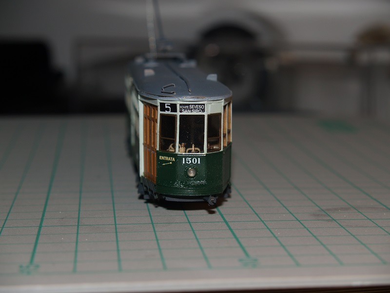

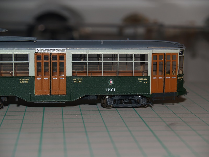

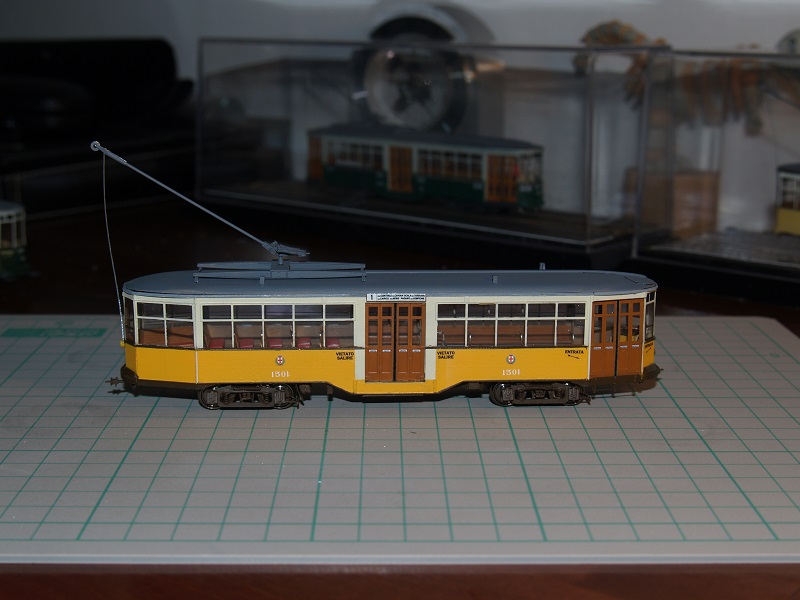

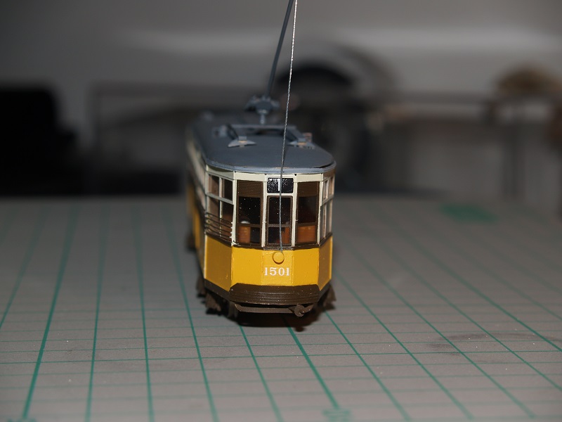

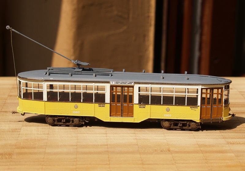

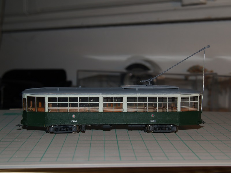

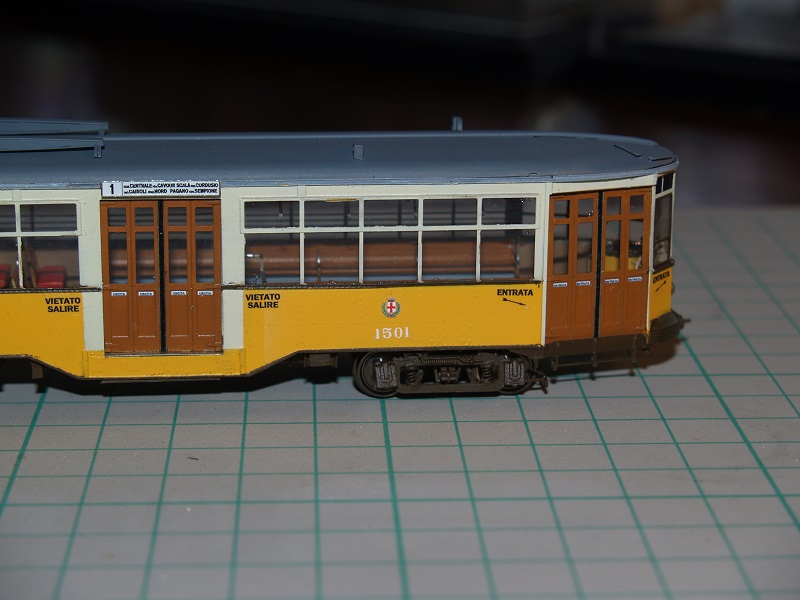

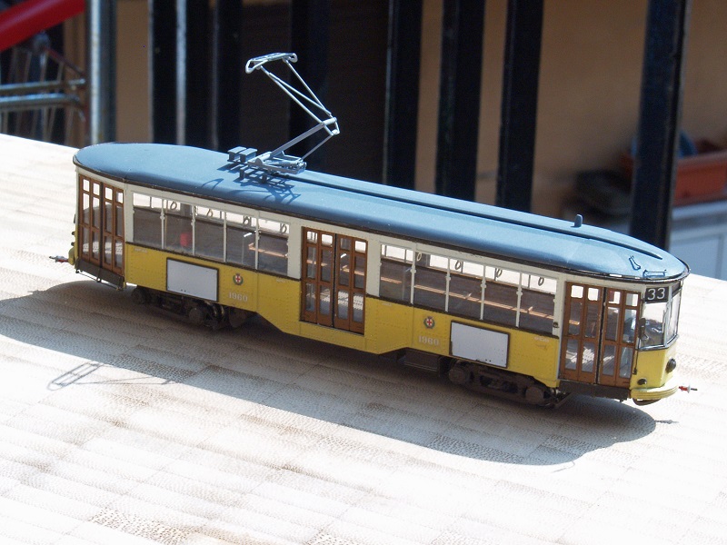

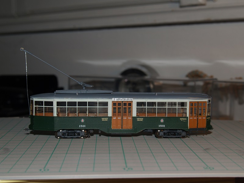

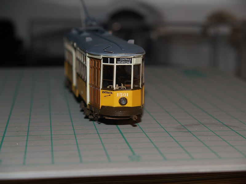

Aggiungo qualche foto degli ultimi due esemplari completati qualche mese fa: riproducono uno dei due prototipi, in particolare la 1501, che differivano per una serie di particolari (boccole, taglio e giunzioni delle fiancate, numero di aeratori sul tetto, "copriparaurti") dalle vetture di serie.
Le due colorazioni sono quella originale e quella adottata pochi anni dopo, quando tutti i mezzi pubblici sono stati uniformati alla livrea biverde.
Rispetto ai modelli precedenti ho cambiato il sistema di incastro fra la fiancata e la cornice del tetto per ridurre lo sbalzo che era un po' eccessivo e il sistema di fissaggio del tetto alla cassa (tramite viti anziché a incastro). Inoltre alcuni particolari sono realizzati direttamente con la stampa 3D (le boccole e il "grembiule" sopra al paraurti anteriore, quello posteriore lo avevo già fatto in microfusione per la versione anni 70).
Carlo
