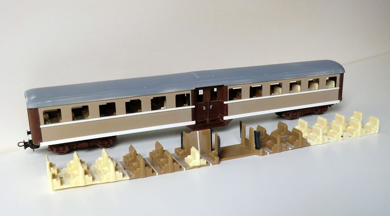

CIMG3939B.JPG [ 35.18 KiB | Osservato 8591 volte ]

Se possono servire ecco i figurini delle 38900:
ImmagineImmagine
Per allungare l'imperiale occorre un'altra corbellini, o meglio, da tre Hachette si possono ricavare due corbellone.
Oppure si costruisce ex novo, magari con la curvatura corretta come quello delle carrozze Oskar o, se non ricordo male, delle Acme.
Un altro ottimo testo sulle corbellini è quello di Mingari.
