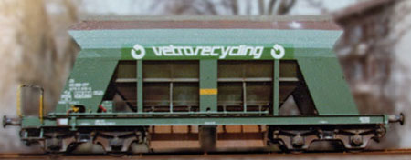

 Oggetto del messaggio: Re: rottami di vetro
MessaggioInviato: lunedì 9 settembre 2013, 23:07
Messaggi: 639
Località: pordenone
forse in tramogge come questa?
240026.jpg [ 32.31 KiB | Osservato 3871 volte ]
