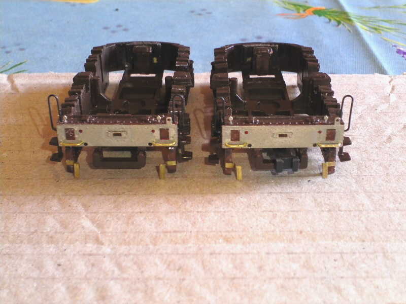

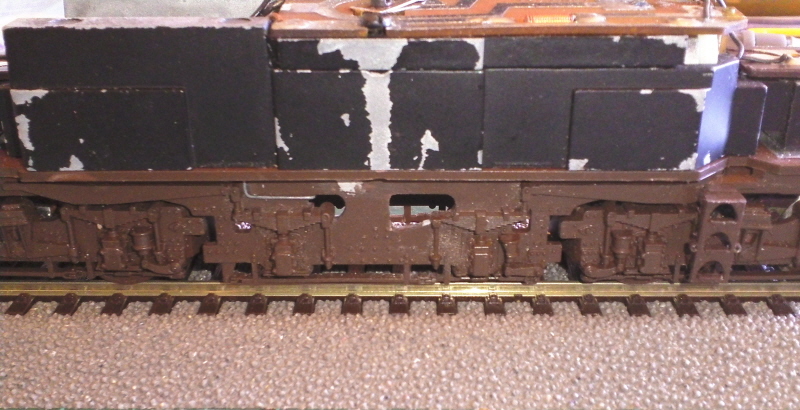

Per prima cosa sono stati eliminati i supporti stampati nel telaio degli attacchi per il compressore meccanico, stuccando i fori e allargando l'asola presente, replicando quella lato opposto.
IMGA0235.JPG [ 204.5 KiB | Osservato 16143 volte ]

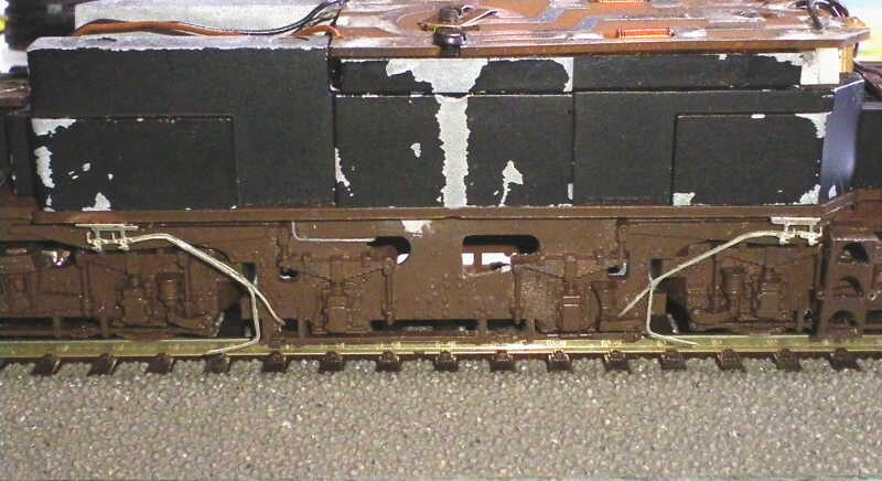

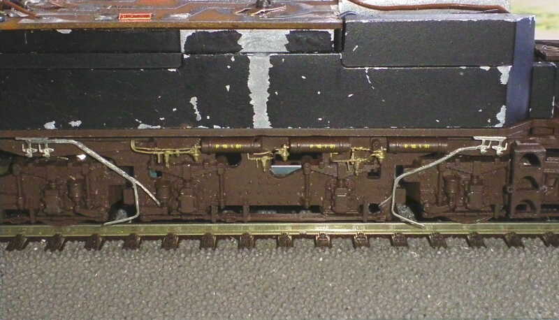

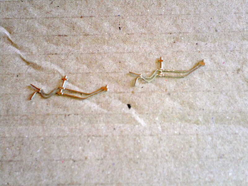

Successivamente, sono stati installati le rubinetterie tra i 3 serbatoi laterali e le tubature delle sabbiere, quest'ultime ricavate dalla lastrina MdF, piegate un po' di più per non inibire la rotazione dei carrelli.
IMGA0201.JPG [ 49.99 KiB | Osservato 16143 volte ]
IMGA0204.JPG [ 51.23 KiB | Osservato 16143 volte ]
Nella lastrina sopracitata, sono presenti anche le tubazioni che raggiungono i due panconi per l'alimentazione delle condotte del freno e per installare questo aggiuntivo chiedo il vostro aiuto: è meglio incollarle al telaio oppure forare la base della cassa e incollarli lì?

Ciao Alex, sempre bella roba....
Se ti riferisci a quella terna di condotte (flessibili al vero) che sono presenti solo sul lato sinistro sotto gli avancorpi... penso sia meglio fare delle prove e vedere quale soluzione interferisca meno con il movimento dei carrelli.
Entrambe hanno pregi e difetti, per tagliare la testa al toro io provai a realizzarle con del cavetto ultraflessibile ma ne venne un insieme un po' XXL...
Mastodontici saluti,

ciao Andrea,
è sempre un piacere sentirti! Grazie per i complimenti.
Mi riferisco alla coppia di tubazioni che alimentano le condotte pneumatiche sui panconi, che si trovano a passare poco sopra il carrello; non avendo indicazioni precise su dove è meglio collocarle per non limitare troppo la rotazione del carrello, e far circolare il modello su curve da 42 cm di raggio come minimo, ho chiesto lumi a chi ne sa più di me o si è già cimentato in un lavoro analogo.
La terna che dici tu, se ho compreso bene; equipaggiava però solo le macchine attrezzate con citofono Perego, visto che il terzo tubo alimentava il rubinetto (per altro unico) del freno per i servizi delle carrozze, disposto sul pancone accanto al moderabile.
Alex

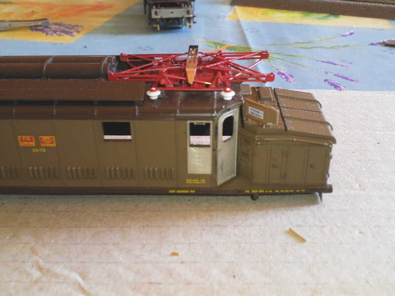

I lavori proseguono:
- Rifatti i panconi, utilizzando l'apposita lastrina e aggiunti i mancorrenti che si troveranno sotto i respingenti; per i mancorrenti dei manovratori, ho recuperato gli originali, leggermente ristretti e incollati in sede.
- utilizzando dei ritagli di ottone, sono stati applicati i captatori della ripetizione dei segnali, presenti sulla macchina vera.
IMGA0199.JPG [ 47.95 KiB | Osservato 15635 volte ]

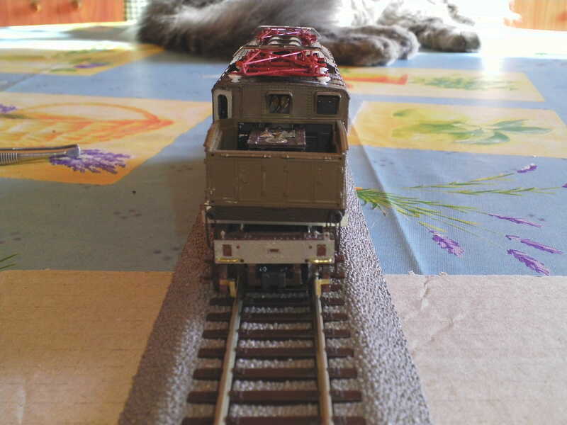

Contestualmente ho cominciato anche il lavoro sulla cassa:
- Sostituzione dei pantografi originali con i 32FS Rivarossi, con conseguente rifacimento dei fori per gli isolatori.
- Applicazione dei finestrini scorrevoli, delle porte in lamiera e lame paraneve, il tutto ricavato dalla lastrina apposita di MdF.
N.B: la gatta sullo sfondo, ha supervisionato i lavori :mrgreen:
IMGA0204.JPG [ 40.82 KiB | Osservato 15635 volte ]
IMGA0213.JPG [ 46.46 KiB | Osservato 15635 volte ]
IMGA0217.JPG [ 49.87 KiB | Osservato 15635 volte ]
Alex
Ultima modifica di alex84 il venerdì 20 settembre 2013, 9:53, modificato 1 volta in totale.

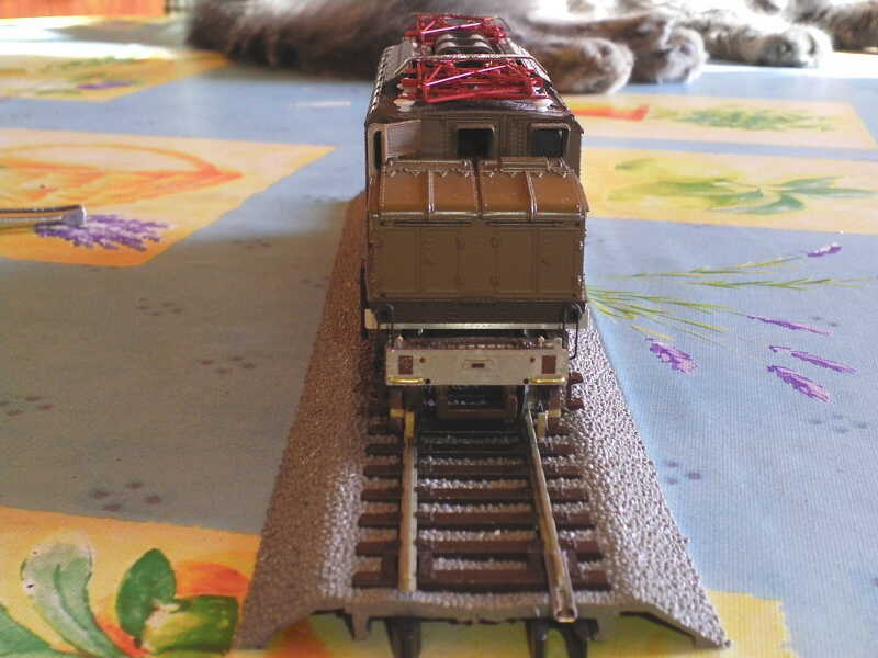

Questi invece sono le tubazioni a cui facevo riferimento nei post precedenti.
IMGA0221.JPG [ 57.36 KiB | Osservato 15633 volte ]
Alex

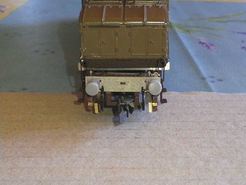

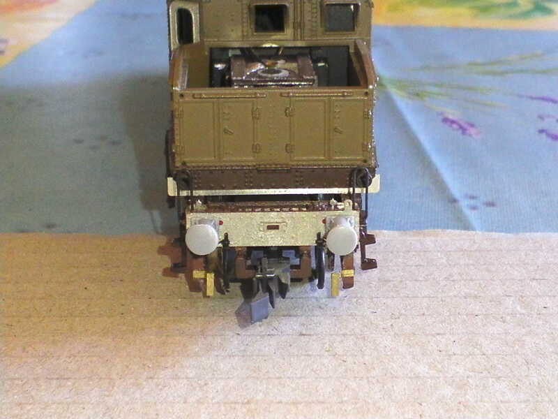

Aggiunti i respingenti, presi da un TTM Kit, e le condotte del freno (Lima)
IMGA0200.JPG [ 47.64 KiB | Osservato 15578 volte ]
IMGA0202.JPG [ 41.03 KiB | Osservato 15578 volte ]
Si accettano suggerimenti su come realizzare le condotte del freno moderabile, dato che la macchina vera ne è dotata.
Grazie.

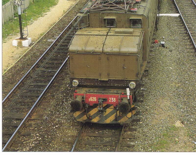

Claudio, dipende se sono compatibili. Le E 626 hanno le condotte del moderabile che corrono sopra il pancone porta respingenti e scendono accanto agli stessi. I fori della lastrina sono un po' fuorvianti.
Guarda la foto, tratta da Tutto Treno 188.
Scansione0002.jpg [ 81.94 KiB | Osservato 15554 volte ]
