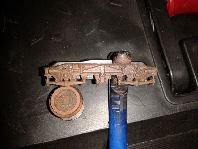

Ciao a tutti,
ho fatto alcune prove di sporcatura su un carrello e un'assile.
2013-11-22 10.42.10.jpg [ 98.73 KiB | Osservato 2505 volte ]
Ho utilizzato pigmenti Vallejo 73110 Marrone
Attendo i Vs commenti per proseguire il lavoro.
Fabio

Molto vissuto. Personalmente sul carrello starei meno omogeneo (ma magari è solo un effetto della foto) lasciando trasparire o ripassando alcuni punti con diversa tonalità di ruggine e con un pò di nero ad imitazione magari dell'unto, e sfumerei anche gli assi con ruggine di tonalità diversa.
Comunque bello.
Alberto

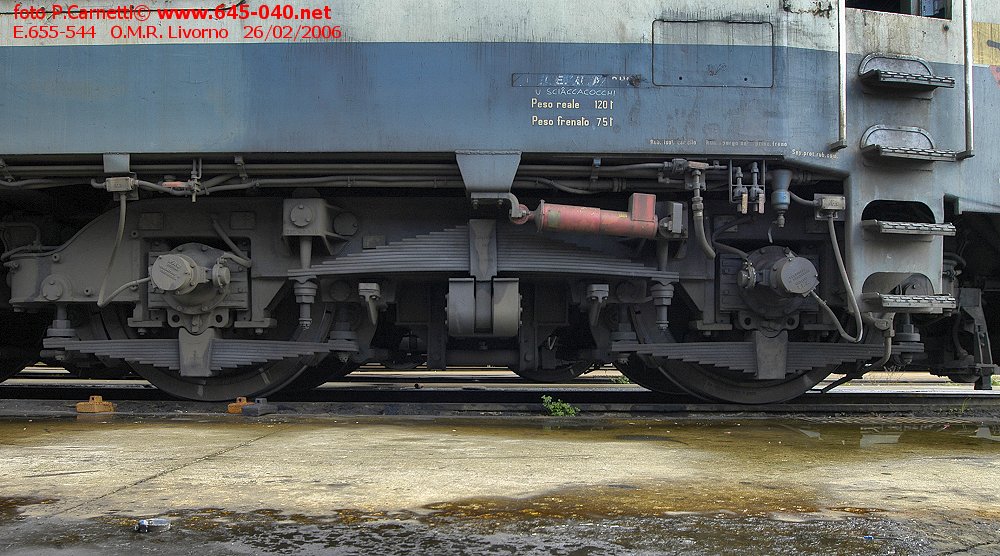

Alberto ti ha già dato un suggerimento basilare: mai troppo uniforme.
Il mio è quello di osservare sempre un esemplare vero e regolarti di conseguenza...
Tonalità colori, sfumature, punti di olio/ruggine/polvere li trovi osservando bene la realtà.
Buon lavoro!
6109.jpg [ 162.39 KiB | Osservato 2467 volte ]
