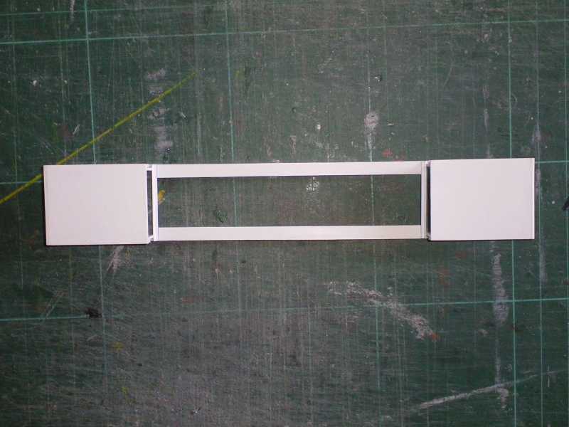

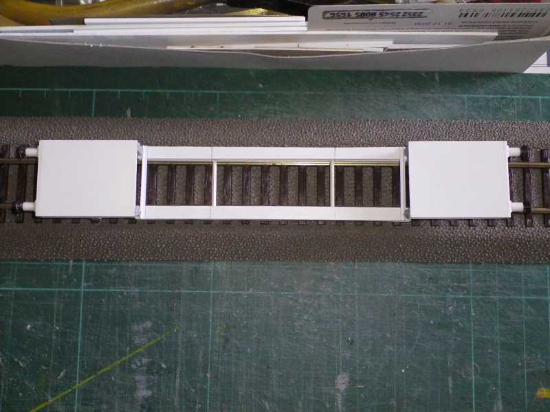

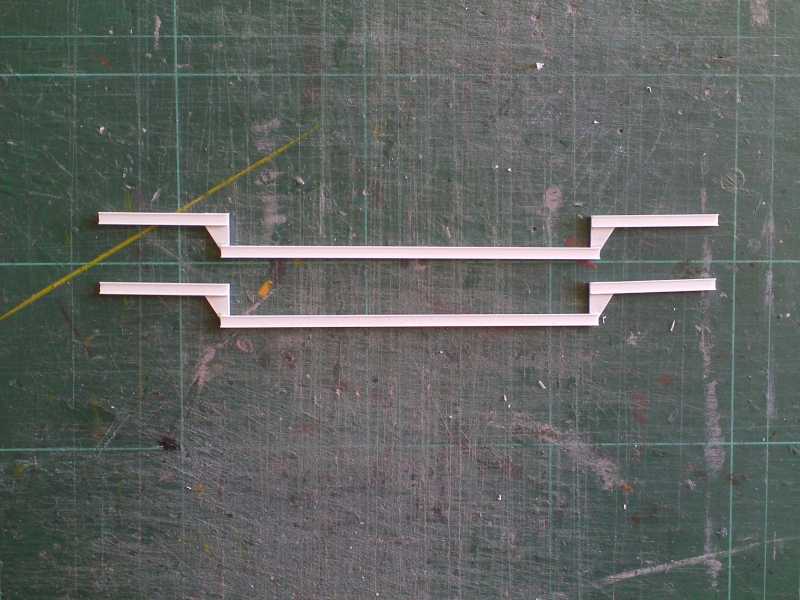

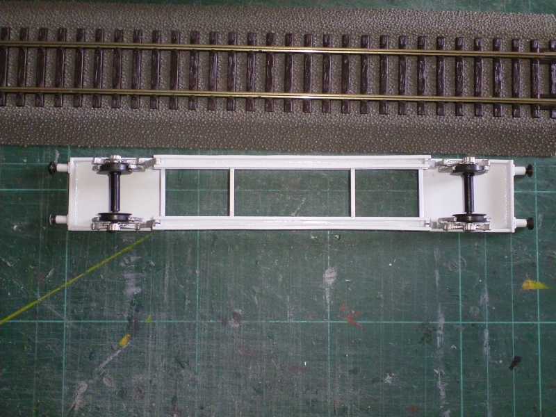

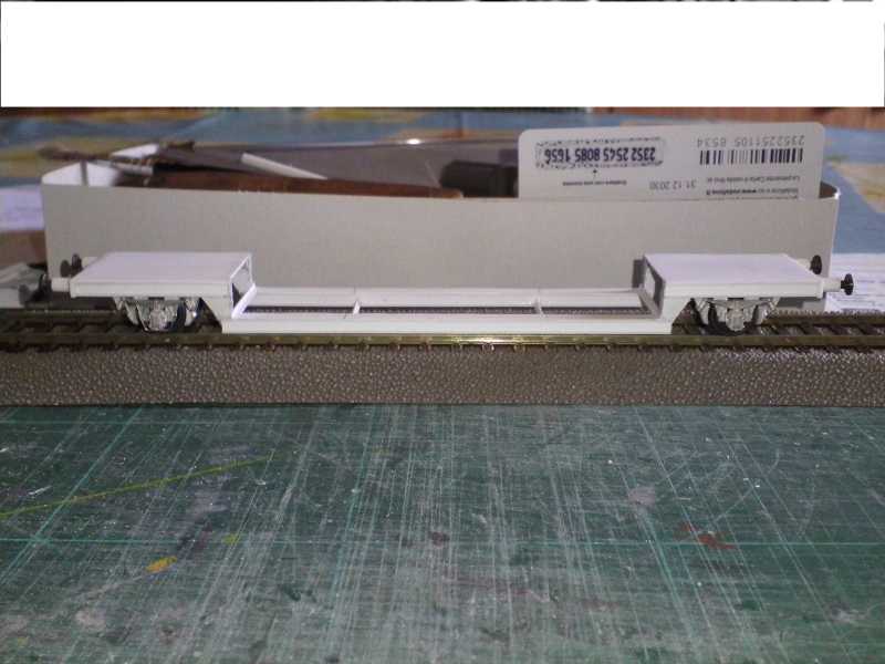

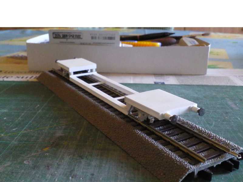

A seguito della discussione sulla richiesta di informazioni su questo carro, e l'altro thread che lo riguarda presente qui sul forum, mi sono cimentato nel realizzarlo. Data la scarsa documentazione spero di essere riuscito a fare un modello il più possibile conforme al reale.
viewtopic.php?f=16&t=73959
viewtopic.php?f=16&t=52722
Come consuetudine per realizzarlo mi sono avvalso di profilati di plastica a C e L della Evergreen e fogli di plastica da 0,5 mm; i gruppi parasale/boccole sono della Co. Ri. in metallo bianco, gli assali sono recuperati dalle note Corbellini Hachette, mentre la parte metallica dei respingenti è stata acquistata sul noto sito d'aste.
Il carro è già completo ed è in attesa di essere verniciato in grigio cenere.
A voi amici del forum, il giudizio su quanto svolto finora.
