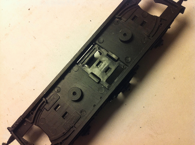

Concordo. Se poi hai esigenze particolari di passo, allora puoi ricorrere alle tre assi Fleischmann, che hanno l'asse centrale traslante ed indipendente. Le Roco hanno infatti quel complicato cinematismo che muove i tre assi insieme per assecondare la curva. La soluzione Fleischmann in definitiva ti permette di segare il telaio:

I telai più corti di Roco hanno il medesimo cinematismo di Fleischmann, privo di rinvii che collegano i tre assi.

Debbo confermare anche questo... nella gif animata è proprio un telaio Roco prussiano di vecchio tipo. :oops:

quindi i longheroni sono abbastanza larghi da contenere il movimento laterale. cosa si muove? il parasala con tutti gli ammennicoli della sospensione che scorre sotto il longherone?

Esattto, tutto il castelletto. Non sara molto bello da vedere nelle curve strette ma almeno ti permette la circolazione dei mezzi. Purtroppo è un metododifficile da applicare per realizzare il PPoy, ma sulle carrozze si riesce a nascondere bene.
