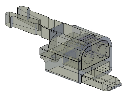

Buongiorno,
Vorrei raccogliere in questo post tutti i tipi di ganci conduttori che si possono trovare in commercio o che sono stati autocostruiti:
Partiamo dagli almrose, bipolari magnetici:
gancio.jpg [ 69.98 KiB | Osservato 7315 volte ]
Gancio quadripolare Roco:
gancio_rocot.jpg [ 8.89 KiB | Osservato 7315 volte ]
Poi c'è il gancio a 6 poli Portigliatti tipo E, ma non ho documentazione...
Sono gradite anche le vostre idee piu nascoste...

La mia idea sarebbe riuscire a elaborare i ganci corti roco, che uso sulle carrozze, e renderli capaci di trasmettere due fili, per mettere in parallelo tutte le lamelle prendicorrente delle carrozze e creare un cordone di captazione lungo tutto il treno.
La cosa interessante è la versatilità, e cioè che potrei agganciarli anche a vagoni muniti dei soliti ganci anche se non elaborati elettricamente, perchè la modifica che voglio cercare di fare è solamente per aomentare la captazione, visto che ogni vagone avrà il suo decoder indipendente.
Forza con le idee..

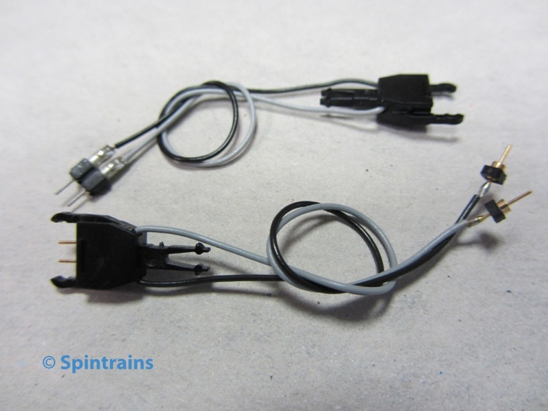

Ecco due prodotti Marklin, unipolari e bipolari:
1311716426.jpg [ 8.05 KiB | Osservato 7261 volte ]
rts1_small.jpg [ 2.38 KiB | Osservato 7261 volte ]
78B7238CC8F148BDB08F3FA7BD1F5BC3.jpg [ 95.83 KiB | Osservato 7261 volte ]

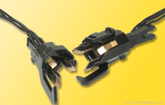

Ci sono i Viessmman
non ricordo il codice , costruiti sulla base dei Fleishemann
 Oggetto del messaggio: Re: Ganci accoppiatori con collegamento elettrico
MessaggioInviato: lunedì 30 dicembre 2013, 21:44
Messaggi: 1534
Ecco qui i Viessman su ganci fleischmann:
viessman.jpg [ 32.85 KiB | Osservato 7187 volte ]
(immagine tratta dal sito: http://www.eurorailhobbies.com/erh_deta ... ck=VM-5071)
Giancarlo

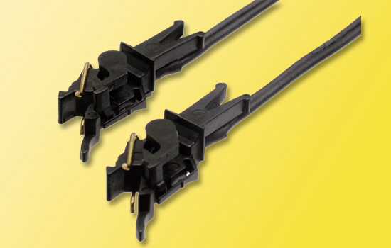

MessaggioInviato: mercoledì 1 gennaio 2014, 21:00
Messaggi: 1434
No !...nno sono quelli di cui parlo io ...
http://www.viessmann-modell.com/shop/pr ... -.html#top
Ultima modifica di andreachef il giovedì 2 gennaio 2014, 21:00, modificato 1 volta in totale.
MessaggioInviato: giovedì 2 gennaio 2014, 21:01
Messaggi: 1434
questo dovrebbe essere corretto
MessaggioInviato: venerdì 3 gennaio 2014, 0:13
Messaggi: 1026
Eccoli..
5048.jpg [ 91.2 KiB | Osservato 6995 volte ]
MessaggioInviato: venerdì 3 gennaio 2014, 21:27
Messaggi: 1434
esatto sono loro
aggiungo che hanno il vantaggio che si possono accoppiare con i normali Fleshemman , permettendo di mischiare carri con gancio elettrico e carri sprovvisti .
MessaggioInviato: venerdì 3 gennaio 2014, 21:52
Messaggi: 2137
Località: piemonte
Non li conosco. Come avviene lo sganciamento?
MessaggioInviato: sabato 4 gennaio 2014, 21:12
Messaggi: 1434
lo sganciamento avviene solo dal basso , con uno sganciatore o manualmente con la punta di un cacciavite ;
il gancio ha come un chiodino sotto , spingendolo verso l'alto in entrambi i ganci , avviene lo sgancimento
