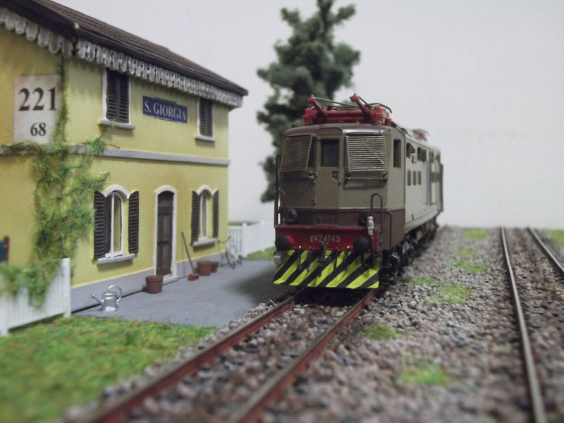

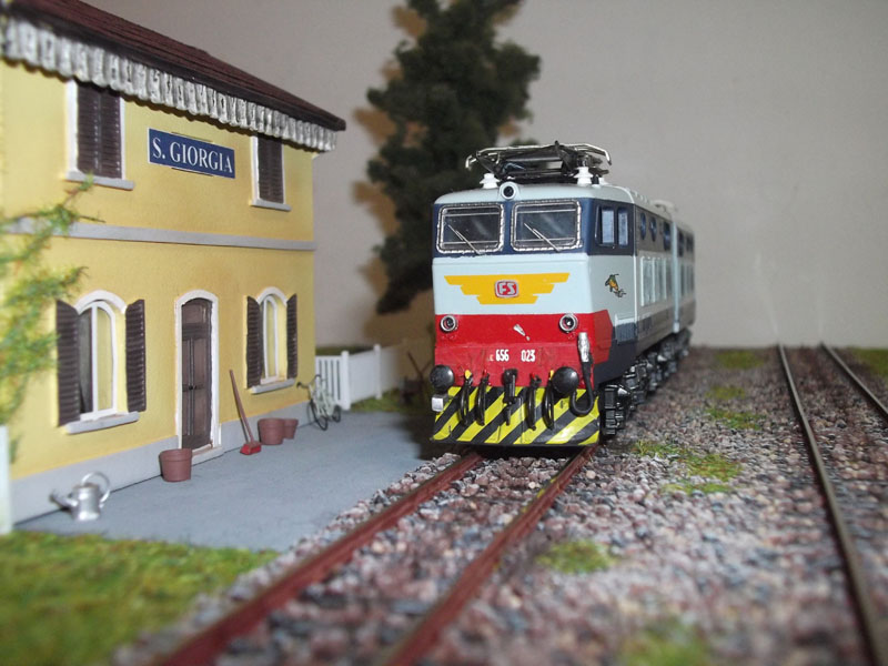

Ciao, ho finalmente terminato di elaborare qualche vecchia gloria che riposava da tempo intonsa nella scatola casalinga dei rotabili.
La prima è la E424 143 Lima, (articolo 208022LG) risalente alla metà degli anni ottanta...la mia prima loco in assoluto...ne sono affezionato!

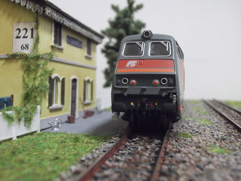

La seconda è la E656 023 Lima (articolo 208064LP) che ho digitalizzato anch'essa ed aggiuntivato, mentre la terza non è una loco ma una carrozza sempi-pilota in MDVE Lima con fari illuminati (articolo 309288) che acquistai se ricordo bene nel 1989 o 1990 a Milano.
Sono molto soddisfatto del lavoro, hanno cambiato davvero fisionomia se paragonate a come erano in origine, fino all'altro ieri erano...direi...molto spartane.
Gli accessori utilizzati sono quelli in metallo fotoinciso e in ottone di Rail Details oltre a quelli in plastica Roco.
Per i decoder ho usato un Uhlenbrock e un Esu così da portarle finalmente nel mondo digitale mentre alla sempi-pilota ho esclusivamente aggiunto i tubi aria e le prese REC.
e424 143.jpg [ 130.24 KiB | Osservato 4968 volte ]
e656 023.jpg [ 139.9 KiB | Osservato 4968 volte ]
Semi pilota MDVE.jpg [ 126.52 KiB | Osservato 4968 volte ]

Ah...a proposito di pantografi, chiedo a voi che sicuramente ne sapete più di me tecnicamente. Per entrambe, E424 e E656, sono ok quelli di tipo 52 giusto? Me lo confermate?
Grazie e ciao.
Massimo.
 Oggetto del messaggio: Re: "Old Lima" aggiuntivate e digitalizzate...
MessaggioInviato: domenica 5 gennaio 2014, 19:30
Messaggi: 607
Località: FREMO-Calabria
per il 424 CI sarebbero più indicati dei 42... ma si è visto di tutto. Per il caimano vai di 52 centinato... ah, visto che ci sei, taglia quei spuntoni e metti dei bei respingenti aftermarket!!!!
MessaggioInviato: domenica 5 gennaio 2014, 19:35
Messaggi: 471
Grazie e656 023!
Massimo.
MessaggioInviato: domenica 5 gennaio 2014, 21:52
Messaggi: 2205
Località: Agram
alla semipilota puoi ancora mettere il fischio: un pezzettino di filo di ottone sagomato x esempio!
MessaggioInviato: domenica 5 gennaio 2014, 22:52
Messaggi: 471
Wooww è vero, il fischio! Grazie Marco, domani o dopo provvedo.
MessaggioInviato: domenica 12 gennaio 2014, 21:56
Messaggi: 312
Località: Livorno
Ciao,
a voler essere pignoli, la pilota non ha le cornici dei finestrini in color acciao, perchè al vero sono in gomma.
I pantografi del 424 DEVONO essere dei 42: i 52 li hanno messi solo in alcune delle unità serie "200".
Le condotte dell'aria devono essere private dei supporti verticali, perchè la parte inferiore si aggancia (al vero) direttamente al vomere.
Se cerchi aggiuntivi, ti consiglio di dare un'occhiata quaggiù...
http://progettomodellismo.jimdo.com/
Fabrizio
MessaggioInviato: martedì 14 gennaio 2014, 9:19
Messaggi: 471
Grazie mille Fabrizio :wink:
Sulla pilota ho aggiunto solo i tubi aria e le REC, le cornici erano già così da "casa Lima", si possono riprendere però con del colore grigio scuro.
Ciao, grazie.
