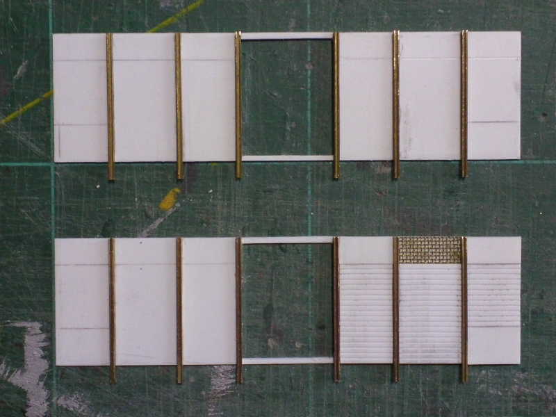

Il mio parco carri si arricchisce di un'altro esemplare: questa volta tocca al carro F 1922, sempre a cassa in legno ma con foderine orizzontali.
Fonte di ispirazione per la costruzione del modello è stata questa foto presente su Photorail: http://www.photorail.com/phr1-leFS/imag ... aversa.jpg e presumo anche che si tratti di uno dei pochissimi (se non l'unico) carro di questo tipo ancora esistente.
La costruzione del modello, risulta un poco laboriosa, per via dei coprigiunti che sono quasi a filo del rivestimento in legno; pertanto ho proceduto in modo diverso rispetto al carro F 1905. Seguendo il disegno in scala, ho realizzato le due fiancate con del plasticard da 0,5 mm di spessore, segnando con cura la posizione delle parti che rimangono in lamiera e la zona degli aereatori. In seguito ho incollato con colla cianoacrilica i coprigiunti in ottone a U da 1x1 mm.
Da un foglio di plasticard rigato, dello spessore di 0,5 mm e passo rigatura da 1 mm, ho cominciato a ricavare delle striscioline di misura opportuna che, una volta incollate in sede, imiteranno alla perfezione i rivestimento in legno della cassa. Volendo si potrebbe anche optare per l'uso di listelli di legno incisi in seguito, ma dopo una breve prova (compresa la verniciatura) il risultato estetico non mi ha soddisfatto più di tanto e perciò ho preferito il utilizzare il plasticard citato.
Lavorazione.jpg [ 55.87 KiB | Osservato 10154 volte ]
A voi, cari amici del forum, il giudizio sullo stadio iniziale dei lavori.
Alex

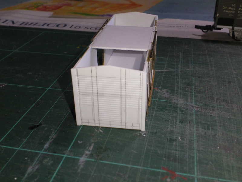

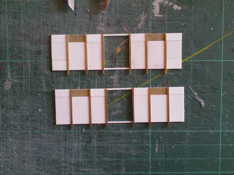

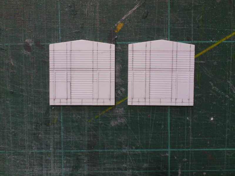

Ne approfitto per fare un breve aggiornamento. Terminato il lavoro di completamento delle fiancate, ho provveduto a costruire anche le due testate usando la stessa metodologia precedente, tranne per il fatto che qui i coprigiunti sono montati normalmente e non incassati.
Fiancata finite.jpg [ 64.11 KiB | Osservato 9980 volte ]
Testate.jpg [ 57.96 KiB | Osservato 9980 volte ]
Alex

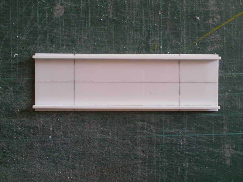

Realizzato il telaio, usando come base un rettangolo di plasticard da 1 mm di spessore sul quale sono stati incollati i longheroni a C in plastica; successivamente ho tracciato la posizione degli assi.
Telaio.jpg [ 61.22 KiB | Osservato 9871 volte ]
A colla asciutta, montato i pezzi realizzati in precedenza, assemblando di fatto il modello. Prossimamente il completamento delle testate con i profilati necessari e il montaggio del tetto.

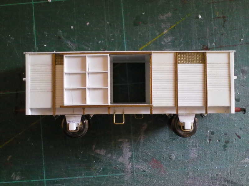

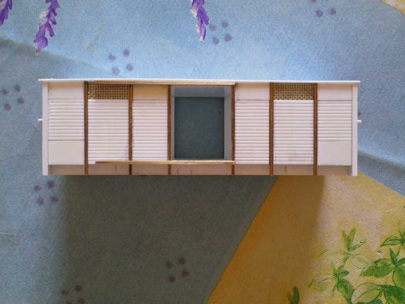

Prosegue il lavoro di costruzione del carro.
Nello specifico sono state completate le due testate, con l'applicazione dei coprigiunti a L (profilato in ottone da 1x1 mm), il coprigiunto mediano (profilo ad C da 1,5 mm) sagomato per non interferire con i montanti d'angolo e infine le guide e i coperchi degli aereatori bassi (ritagli di plasticard da 0,25 mm).
Testata completa.jpg [ 45.82 KiB | Osservato 9708 volte ]
Con il profilato ad U da 1x1 mm avanzato in precedenza, ho realizzato le guide delle porte scorrevoli in modo da averle realisticamente mobili.
Fianco.jpg [ 58.87 KiB | Osservato 9708 volte ]

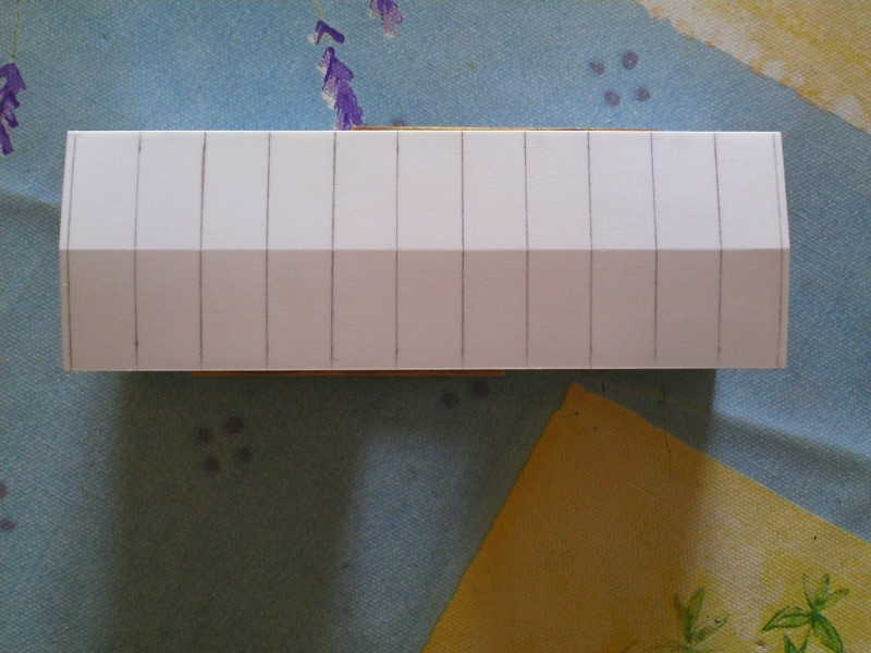

Infine, con un rettangolo di plasticard da 0,5 mm ho fatto il tetto, segnando la posizione delle varie centinature da riprodurre in seguito.
Tetto.JPG [ 50.01 KiB | Osservato 9708 volte ]

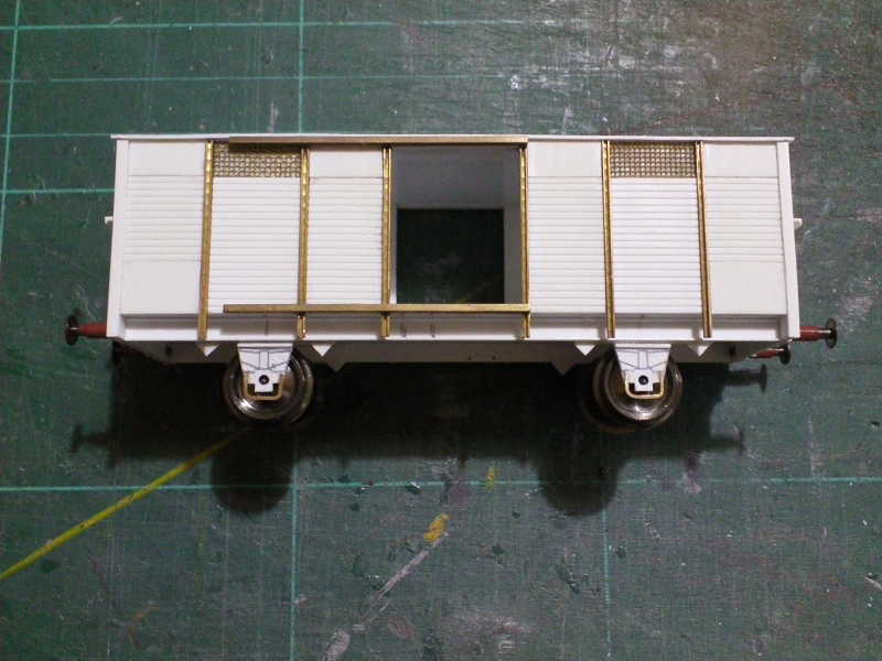

Montati i respingenti in metallo e i primi pezzi dei parasala.
Progress.JPG [ 61.48 KiB | Osservato 9592 volte ]

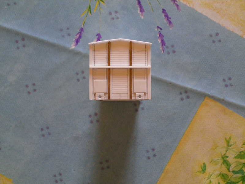

Adesso tocca alle porte.
La base è ricavata da un ritaglio di plasticard da 0,25 mm di spessore, sul quale ho segnato la posizione di tutte le varie nervature; successivamente, da un listello da 0,5x1 mm ho ottenuto tutti i pezzi necessari a riprodurle.
Nella foto allegata potete vedere il risultato, con il montaggio in opera sul carro con conseguente prova di scorrevolezza superata brillantemente.
Prova Porte.JPG [ 56.71 KiB | Osservato 9301 volte ]
Alex
