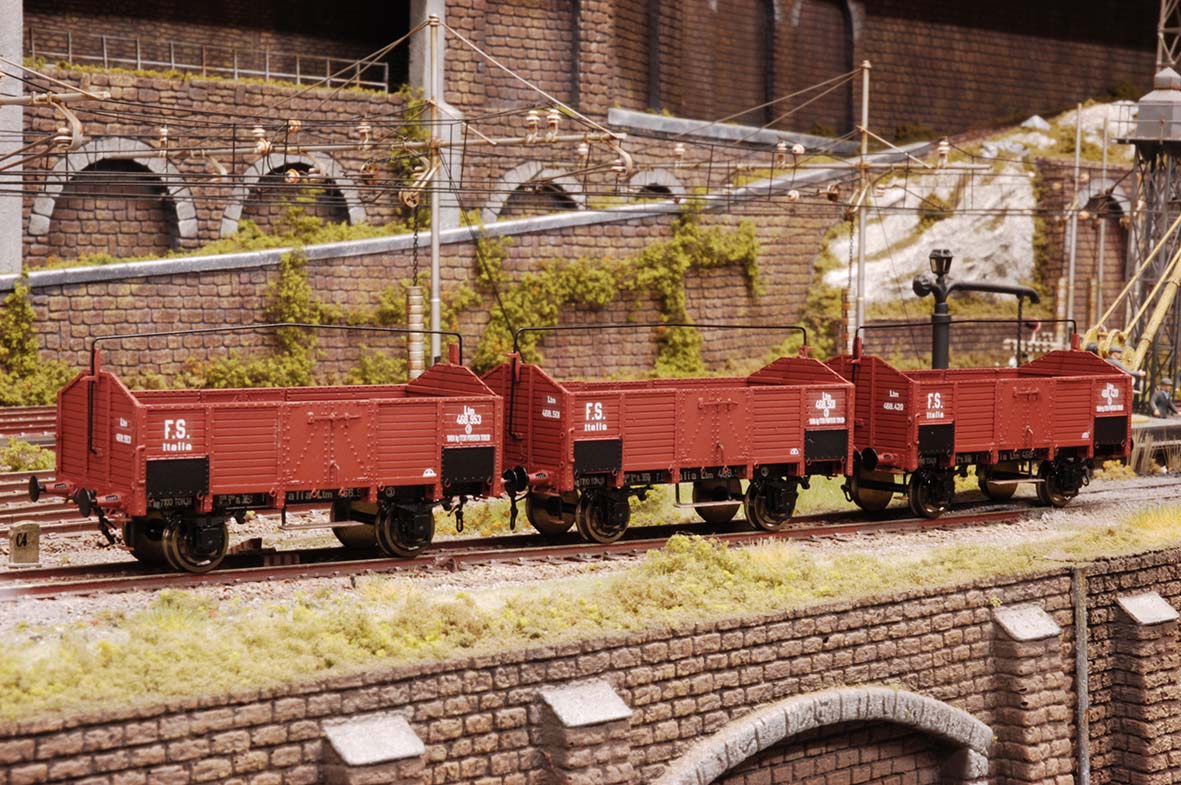

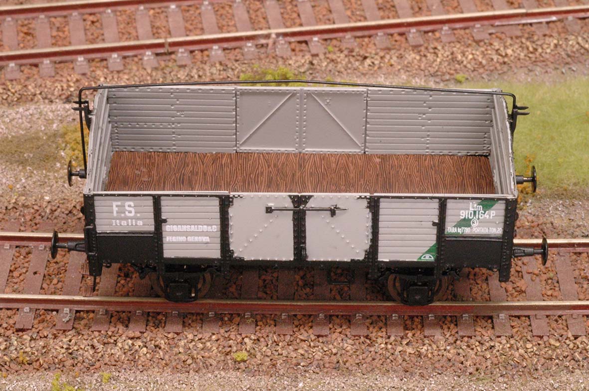

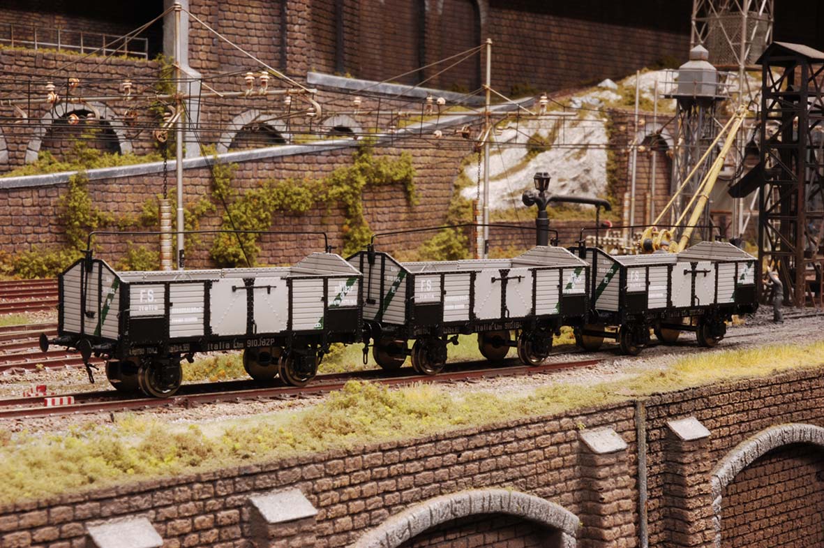

Salve a tutti,
ripropongo l'argomento poiché i carri Ltm progettati da Chicco Marchini son finalmente giunti al "capolinea" :mrgreen: !!
Occorre elencare i vari partecipanti unitisi al progetto oltre al sottoscritto : Bernardino Salvati per la pittura e decorazione, Roberto Clementi per le fusioni delle boccole-balestre, Enrico Lorenzini per il kit dei respingenti molleggiati, Max Model per le decals.
Una comitiva che va da Varallo Sesia a Roma, a confermare la validità del fermodellismo " online ".
Qualche foto a dimostrazione del risultato ottenuto, i carri, tutti in ottone, montano per ora assi Benno a punta conca che insistono su boccoline in ottone garantendo una scorrevolezza da Hot Weels.
Saluti,
Andrea Cavalli

 Oggetto del messaggio: Re: CARRO Ltm
MessaggioInviato: martedì 4 ottobre 2016, 7:59
Messaggi: 2030
Oddio sto per avere un mancamento. Sig. Cavalli, troppe belle cose in un colpo solo...si dia un contegno per piacere... :D
I carri in grigio e nero sono elegantissimi...
MessaggioInviato: martedì 4 ottobre 2016, 11:29
Messaggi: 2137
Località: piemonte
carissimo Andrea, grazie per queste belle fotografie che, complice la macro (solitamente) impietosa, svelano ogni particolare.
In cima all'elenco dei responsabili di questo lavoretto ci dobbiamo mettere l'ing. Giovanni Leone, che con la sua immane mole di lavoro consente a noi costruttori dilettanti di documentarci adeguatamente per iniziare una qualsiasi progettazione.
Ci son volute quasi due anni di sperimentazione e cinque prototipi per mettere a punto il modello, non tanto dal punto di vista estetico quanto dal punto di vista modellistico. Siamo tutti (Cavalli,Clementi, Lorenzini, Salvati e io) e plasticisti convinti e la circolabilità e la scorrevolezza son state subito poste in cima all'elenco delle priorità. Il telaio é ormai ben collaudato e si può riprodurre in varianti di passo ed allestimento senza problemi.
Poi é venuta la cassa, con il carro nelle due varianti, Serie Lt (1909) con porte strette e Ltm (1910-18) con porte allargate, forse per esigenze belliche.
Unica pecca, ruote ancora provvisorie, in attesa di montare ruote con profilo Rp25 Finescale con cerchione da 2,20 mm e vela correttamente riprodotta anche all'interno.
Questi carri sono senza apparato di frenatura e le ruote si vedono, eccome!
Con l'occasione ringrazio tutti gli amici che hanno partecipato a questa bellissima avventura, e altre ne seguiranno, i volumi del Leone (sinora) pubblicati sono 6...
