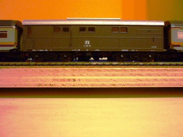

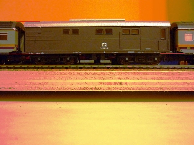

Parlando invece dei difettucci, il mio ha un aspetto "cabrato", la differenza di altezza della cassa sopra ai due carrelli appare evidente... (preciso che il telaio è perfettamente inserito all'interno della cassa, senza "scalini" e che la foto è stata fatta con la camera appoggiata perfettamente in orizzontale)

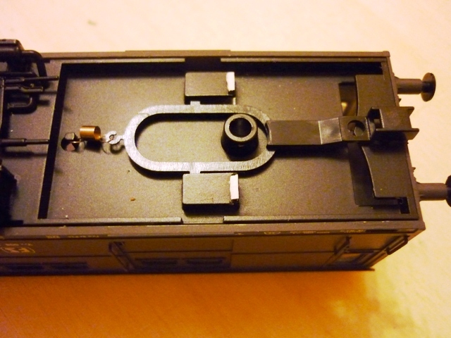

penso che il problema stia qui... e anche stavolta dovrebbe bastare una "rasatura", stavolta alle due basette! :wink:
P1040246.JPG [ 107.91 KiB | Osservato 7662 volte ]

Mario , se il problema stà li , hanno progettato il carro veramente molto male.
La differenza di altezza deriva dal fatto che una base è liscia , mentre l'altra ha il sopralzo ,che , consente l'isostaticità del carro.
Ma se non si tiene conto della differenza di altezza da riportare sulla base liscia, beh , il progettista farebbe meglio a darsi alle barchette di carta...
Se tu spiani quelle lunette hai il carro in piano , ma perdi l'isostaticità...

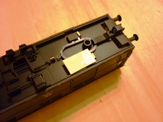

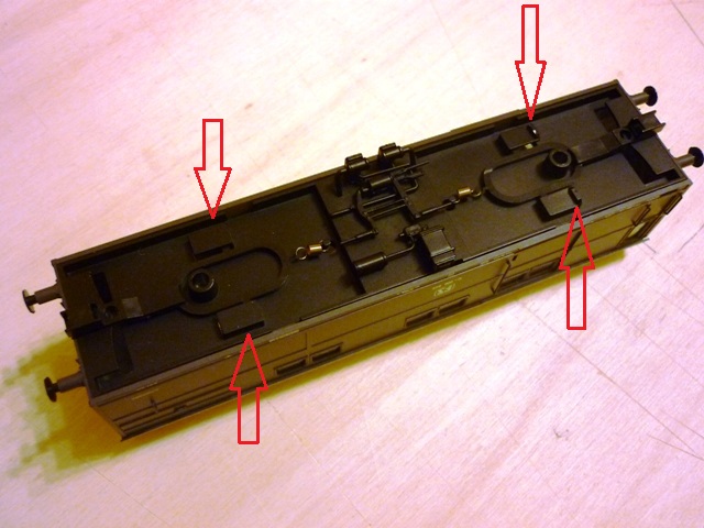

ho separato il telaio dalla cassa (i dentini di tenuta sono abbastanza tenaci, mi sono aiutato con varie striscioline di plastica ricavate da una vecchia carta bancomat), poi ho poggiato una striscetta di plasticard da 0,5 mm su una delle due basette con le alette in rilievo
P1040249.JPG [ 149.75 KiB | Osservato 7422 volte ]
e ho portato questa alla stessa altezza del plasticard con una limetta, ho ripetuto l'operazione sull'altra aletta (il plasticard fa da "livello" per la limatura in modo da ottenere una riduzione omogenea delle due alette)
P1040248.JPG [ 160.45 KiB | Osservato 7422 volte ]
e ho quindi rimontato il carrello; il carro in foto risulta un pò altino perchè ha le rp25 Roco da 11 mm. che avevo messo per valutare l'effetto del bordino ridotto, ho già rimesso gli assi originali e l'altezza va bene.
